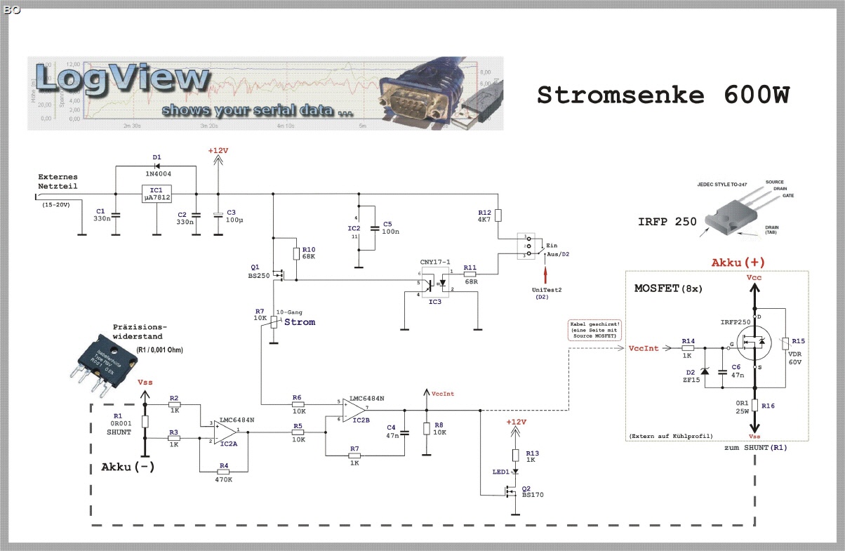

Ich habe eine (funktionierende) Stromsenke (500 - 600 W, max. 25 V)
gebaut. Nun würde ich Spannung und Strom gerne über einen Arduino Uno
auf einem LCD Display ausgeben. Die Spannung bekomme ich über einen
Spannungsteiler kleiner. Aber beim Strom, bzw. dem Spannungsabfall über
den 0,001 Ohm Shunt komme ich nicht weiter.
In der Schaltung ist ein LM6484N verbaut. Von den vier möglichen OPs
sind zwei benutzt. Also sollte es doch möglich sein, mit einem der
beiden freien OPs die über dem Shunt gemessene Spannung z. B. um den
Faktor 20 zu erhöhen, damit ich damit dann in den Arduino gehen kann.
Könnte mir bitte jemand erklären, wie ich das anstelle? Ich habe das
Datenblatt zwar angeschaut. Aber wirklich schlau bin ich nicht geworden.
Ich möchte mir ungern durch "try and error" die gut funktionierende
Schaltung ruinieren.

Da vermutlich Masse vom LM6484 mit Masse vom shunt verbunden ist kannst
du einen  nicht invertierenden Verstärker mkt dem OpAmp aufbauen der dir
die Spannung an shunt um den Faktor 20 verstärkt, aber du bist ja so
faul dass du uns den Schaltplan vorenthältst, also kann man das nicht
wissen sondern nur ratrn.

Ups, ich habe vergessen den Link zur Schaltung zu setzen. Das hat aber
nichts mit Faulheit zu tun sondern eher Zerstreutheit, weil viele Dinge
im Kopf ;)
@Arno
Danke für den Tip mit IC2A. Das werde ich mal nachmessen und testen.
Und nochmal danke für den Link zur richtig vermuteten Schaltung. Da
knobel ich schon eine ganze Weile dran rum. Ich werde das Gefühl nicht
los, dass das eine Lebensaufgabe wird ;)
Da fällt mir noch eine weitere Frage ein. Es ist in diversen Beiträgen
zu lesen, dass diese Art Schaltung zu Schwingungen neigt. Was passiert
dabei und wie kann ich messen, ob und wann das auch in meiner Schaltung
passiert?! Ich möchte die Leistung auf insgesamt 12 IRFP 250 verteilen
und somit auf etwa 800 Watt kommen. Dann habe ich nach oben noch genug
Luft und muss mir nicht so viel Sorgen um Hitzetod sterbende Bauteile
machen.

> Ich denke es geht um diese Schaltung:
Ach du Scheisse, welcher Fake ist das denn ?
Wie viele IRPF250 sind denn für 600W parallel geschaltet ?
Ein einzelner schafft keine 100 Watt. Die SOA-Kurve aus
dem Datenblatt ist übrigens auch für 10 Millisekunden.
Danach darf der MOSFET bei der Belastung kaputt gehen.
Immerhin sind ja 0.1 Ohm Stromverteilungswiderstände
eingezeichnet, dann aber macht man sich mit einem 1mOhm
shunt das Leben schwer an statt daß man gleich die 100
mal grössere Spannung von eben diesen
Stromverteilungswiderständen abgreift. Blöderweise reichen
0.1 Ohm nicht für eine ausreichende Stromverteilung.
Der LMC6484 hat 3mV Offsetspannung, bei 1mOhm also 3A
Ungenauigkeit, und die Schaltung von IC2A ist alles,
aber kein Differenzverstärker.
Beim Schaltzeichen vom BS250 muss man sich fragen, ob
denn der Erbauer überhaupt weiss, welcher Anschluss der
Source ist, ob P-MOSFET und N-MOSFET einen Unterschied
machen, und welcher Dämliche hat einen Optokoppler
eingebaut, der jedoch nicht galvanisch trennt ?
Stattdessen ist wieder der unsägliche Elko am
Ausgang des Spannungsreglers statt am Eingang platziert.
47nF/1k am Gate um die Reaktion von langsam auf extra langsam
zu begrenzen, dann aber mit C4 keine angemessene Kompensation
einzuführen ist doch auch keine solide Konstruktion.
Auf gut Deutsch: Die Schaltung ist Stück für Stück einfach
Scheisse. Wer produziert so eine Scheisse ?

So, ich bin endlich mal wieder zum Basteln gekommen.
Über die Qualität der Schaltung läßt sich offensichtlich streiten. Ich
gehe davon aus, dass die Schaltung für meine Anwendung funktionieren
wird. Daher lasst uns bitte weniger über die Qualität diskutieren.
Den Tip von ArnoR mit dem Pin 1 (IC2A) am OP habe ich probiert. Das
klappt wunderbar. Ich habe einen passenden Spannungsteiler daran
angeschlossen. Jetzt entspricht (in etwa) 1A = 50mV. Theoretisch könnte
ich also bis zu 100A in Wärme umwandeln ohne dass der Arduino Schaden
nimmt.
Die Darstellung auf dem Display klappte beim ersten Test auch schon ganz
gut.
Nun geht es weiter. Ich würde das vorhandene Poti gerne gegen ein
digitales Poti mit einem Drehimpulsgeber tauschen. Die Potis, die ich
bisher gefunden habe, arbeiten nur mit Spannungen bis 5 Volt, was der
Spannung am Arduino entsprechen würde. Wäre es nun sinnvoller, nach
einem anderen digitalen Poti zu suchen oder sollte man die 12 Volt über
einen Spannungsteiler dritteln, um sie dann über einen OP wieder zu
verdreifachen?
Frank
