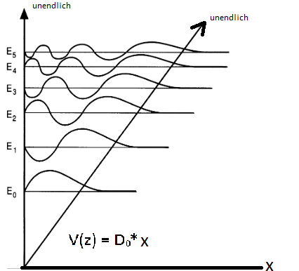

Liebe Kollegschaft, ich weiß nicht mehr weiter. Ich weiß hier ist
vielleicht nicht gerade der richtige Ort, aber ich kriege überall sonst
keine ANtworten darauf und das seit Tagen.
Ich habe ein Dreieckspotential und möchte die Energiezustände berechnen
und die erste Wellenfunktion. Ich habe angenommen, dass sich die
Wellenfunktion im Potentialfreien Bereich so ausbreitet:
und ab der Barriere (abhängig von V(x)) so aussieht:
Wenn ich jetzt den ersten Ansatz und den zweiten Ansatz in die
Schrödingergleichung einsetze dann erhalte ich die Energien:
Bereich ohne Potential:
Mit Potential:
Jedoch schaffe ich es nicht auf die Energiestufen zu kommen. Ich brauche
nur die erste, nur wie soll ich das angehen? Ich benötige ja die
Stetigkeitsbedingungen, aber das ist ja ein Dreieckspotential, wie mache
ich das da?
Bitte bitte, ihr seid meine letzte Hoffnung.
Danke für jeden, der etwas davon versteht und mir die Dinge klar machen
will!!!
PS: Das zweite Bild mit x ist das richtige!!

Ab Glg. (2.8) mit (2.10) ist es doch eindimensional und identisch
mit dem Potential in pot.png ganz oben.
Auch wenn im Link nicht alles Schritt für Schritt durchgerechnet wird,
wird der Weg beschrieben. Suche evtl. auch noch nach Airy-Funktion.

Aha, doch die Herleitung ist ganz gleich. Ich verstehe nur eines nicht,
und zwar diesen Satz hier:
>>Die Energie-Eigenwerte des Systems ergeben sich nun aus den Nullstellen der
>>Airy Funktion ...
Aber wieso ist das so???

1. Zunächst wird die zeitunabhängige Schrödinger-Gleichung für einen
dreieckigen Potentialtopf aufgestellt. Diese sollte klar in ihrer Form
klar sein, oder?
2. Wobei nur die Bewegung nur in der Z-Richtung eingeschränkt wird,
somit ergibt sich ein eindimensionales Problem. Da die Lösungen in die
xy-Richtungen einfach die Lösungen der freien Schrödinger-Gleichung
sind. Das Problem lässt sich damit durch einen (Produkt-)Ansatz
separieren und die Energien addieren sich einfach.
3. Es ergibt sich also die eindimensionale Schrödinger-Gleichung (2.8),
bzw. mit dem entsprechenden Potential die Gleichung (2.11), mit den
Energieeigenwerten Epsilon. Bis hierher noch alles verständlich?
4. Das Ganze wird zu einer dimensionslosen Gleichung vereinfacht indem
die Variablen substituiert werden, also z.B. Epsilon wird durch
Epsilon-Schlange ersetzt. Am Ende folgt dann die Airy-Gleichung (2.18).
Der Weg bis hier noch klar?
5. Lösung dieser differential Gleichung, die prinzipiell immer noch der
(eindimensionalen, zeitunabhängigen) Schrödinger-Gleichung mit
Dreieckspotential entspricht sind die Funktionen (2.19) mit den
Airy-Funktionen Ai (2.20).
6. Diese Funktionen müssen aber natürlich die Randbedingungen erfüllen:
Die zweite Grundbedingungen: u(unendlich) < unendlich, was immer der
Fall ist, da die Airy-Funktionen entweder oszillieren (<unendlich) oder
aber exponentiell abfallen (<unendlich). Die erste Randbedingungen
u(-(Epsilon-Schlange))=0 ist erfüllt, wenn die Airy-Funktionen Ai null
werden, dann ist u = 0, da u = A * Ai und A eine Konstante ist.
7. Kennt man also die Nullstellen von Ai, kennt man alle möglichen
Epsilon-Schlange (da ja die zweite Randbedingung immer erfüllt war). Die
Energieeigenwerte Epsilon ergeben sich dann einfach durch
Rückgängigmachen der Variablensubstition (2.16) aus Epsilon-Schlange
(also den Nullstellen der Ai).

Ok, hier liegt vielleicht der erste kleine Denkfehler. Es ist nicht
Ai(x) sondern Ai(zeta) und außerdem geht es um die Nullstellen von
u(zeta) = A*Ai(zeta). Also das sind hier nicht die Eigenfunktionen der
ursprünglichen Schrödinger-Gleichung, sondern die Lösungen der
Airy-Gleichung. Da die eine aus der anderen abgeleitet wurde, gibt es da
zwar einen Zusammenhang, aber die beiden sind nicht identisch. Also kann
man nicht einfach die Ai in die Schrödinger-Gleichung einsetzen, usw...
Aber wenn man die Herleitung genau ansieht, ergibt sich direkt ein
Zusammenhang der Nullstellen der Ai mit den Energie-Eigenwerten Epsilon
der ursprünglichen Schrödigner-Gleichung.
