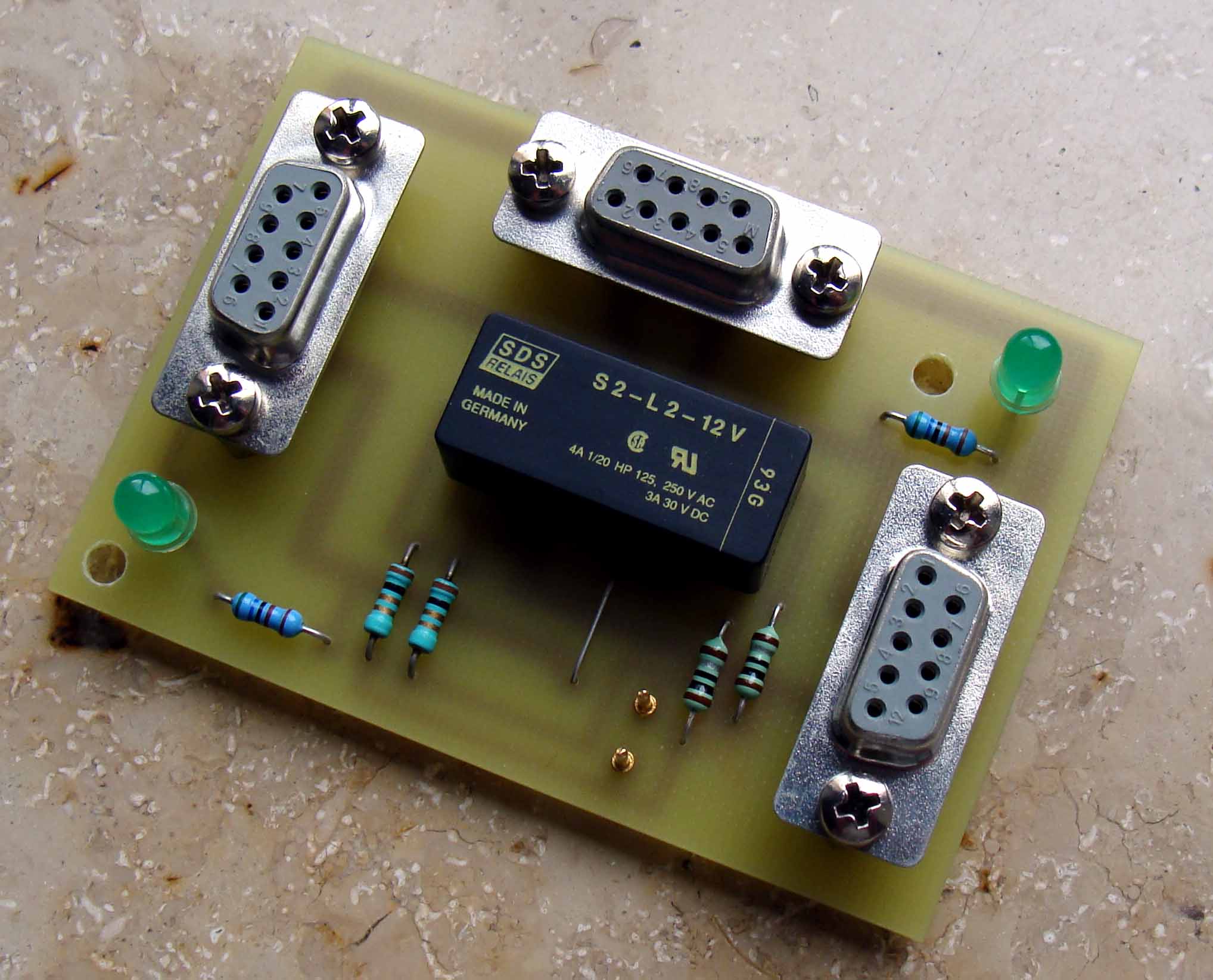

Gast #3631420
Und wie oft hat es schon geraucht ?
Stell beide auf Master und schalte sämtliche Versorgung um, also +12V,
+5V +3,3V und GND.
Dazu kannst Du entweder Mehrfachschalter direkt kaufen oder Du
schlachtest z.B. einen alten Parallelportumschalter aus.
Nur frage ich mich gerade WARUM so einen Aufwand ?
Bootloader kann man auch auf z.B. USB Stick packen und davon starten ...
Mal abgesehen davon das Du WIE garantierst das während des Betriebes
nicht der Schalter betätigt wird ?
Gast #3631423
> +5V +3,3V und GND.
Bitte nicht so einen Quatsch schreiben. Das glaubt sonst noch jemand.
Ob absichtlich oder unbewußt - die 5V umzuschalten genügt.

Ich habe mir vor etwa zwei Jahren eine simplen Festplatten Umschalter
gebaut. Realisiert habe ich den mit einem Bistabilem Relay.Ich docke an
einer Hohlbuchse nur eine 9 Volt Batterie an die ich je nach Platte die
ich haben will umpole. Nix was man mal versehentlich umschalten kann.
Gut ,das Relay ist nicht billig aber ich habe genug davon. Billiger kann
man das aus zwei einzelnen realisieren.Die Steckbuchsen würde ich heute
Computerconform lösen und Molexteile so umbauen,dass man sie einlöten
kann. LED kann man auch weglassen. Das habe ich schon getestet und geht
super.Einige Widerstände sind nur Brücken also nicht wundern.
