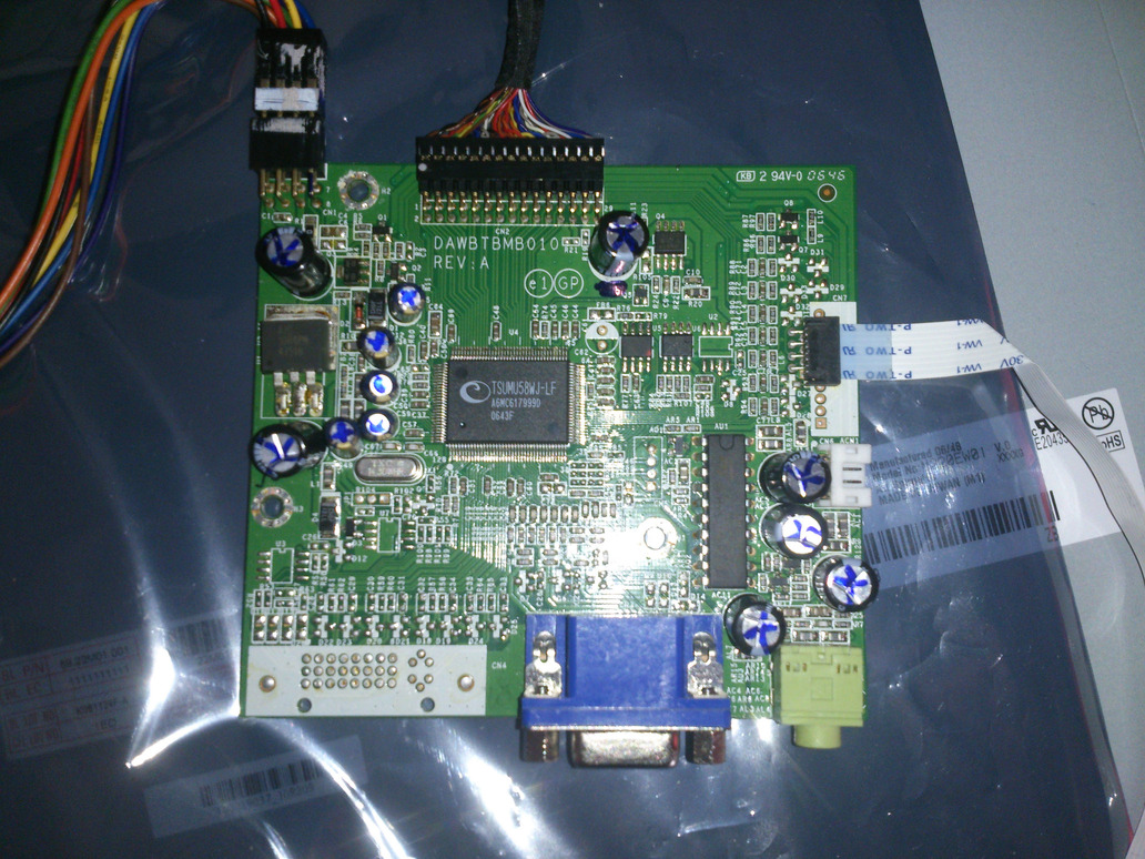

Hallo Forum,
Ich hier auf freundliche und hilfsbereite Menschen zu treffen :)
Leider ist dies in vielen Foren ja ehr selten der Fall...
Zum Monitor
Fujitsu Siemens Scaleoview L22W-2
Netzteilboard: FSP055-2PI02A Rev: 1
Signalboard: DAWBTBMB010 Rev: A
Fehlerbeschreibung:
Monitor schaltet ein zeigt das Herstellerlogo dann sieht man kurz den
Desktop und dann geht er aus.
Die Blaue LED die anzeigt das der Monitor eingeschaltet ist bleibt dabei
an.
Windows erkennt den monitor ohne Probleme.
Ausserdem ist mir aufgefallen das der Inverter knackende Geräusche von
sich gibt wenn das Bild da ist.
Dinge die ich bereits gemacht habe:
- Austauschen aller Elkos auf beiden Boards weil auf beiden Boards
einige Elkos ausgebeult waren.
- Messen der Spannungen die beim Signalboard ankommen mit einem
Multimeter und ihre Verläufe mit dem Oszilloskop.
Die Spannungen sind stabil aber springt wenn kein Bild da ist von 12 auf
14 Volt.
Ist das normal?
Die 5 Volt Schiene is glatt ausser wenn ich den monitor ausschalte dann
ist sie leicht wellig.
- Messen des Ausgangs vom Spannungswandler AIC 1084PM mit dem Multimeter
und die Verläufe mit einem Oszilloskop.
Stabile 3.3 Volt egal ob das bild angezeigt wird oder nicht.
- Mit der Taschenlampe das Panel angeleuchtet um Festzustellen ob das
Problem beim Inverter liegt.
Kein bild zu sehen.
Das Netzteilboard sollte doch in Ordnung sein oder irre ich mich da?
Mit meinem Aktuellen wissensstand komme ich nicht weiter und weiß auch
nicht wie ich weiter vorgehen sollte.
Ich hoffe ihr könnt mir bei der Fehlersuche helfen :)
grüße schmitti

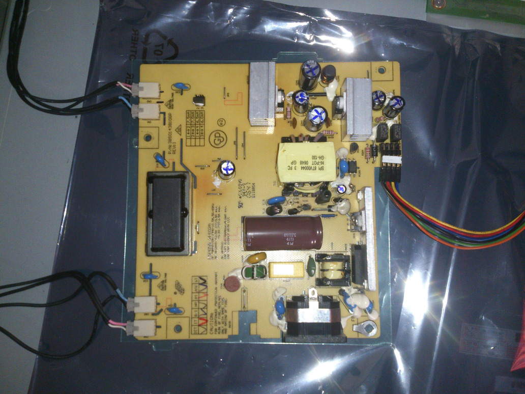

Persönliche Seite #3875452
Hallo, Schmitti
Ich hab die Vermutung, dass die Mosfets auf der Inverterseite kaputt
sind, da man auf dein ersten Bild sieht, dass Platine sich vor Hitze
schon verfärbt hat. Wo die Mosfets liegen.
Vielleicht beeinflusst das auch die Grundversorgung, so dass du kein
Bild bekommst...
mfg kenny-gun

#3875598
Schmitti schrieb:
> Hab ich bereits ALLE ausgetauscht das steht auch in meinem ersten Post.
Auch die auf dem Inverter-Board?
Bevor die Röhren älterer Glotzen schwächeln, werden diese schwach. Das
von dir beschriebene Fehlerbild läßt auf defekte Elkos schließen. Cold
Cathode Ray Tubes gehen NICHT von heute auf morgen kaputt.
> Ich hab sicherheitshalber NUR Low ESR gekauft ausser bei dem dicken
> Netzelko.p
Den kannst du dir sparen, wenn du via Pocket-Torch ein Bild ausmachen
konntest.

#3875615
Schmitti schrieb:
> Peter Xuang schrieb:
> Auf beiden Boards sämtliche Elkos.
> Die mit dem Blauen X auf dem bild sind die neuen Elkos.
Kannst du HV messen? Baue die Röhren mal aus und nimm den HV-Tastkopf
für dein Multimeter und miß die Leerlaufspannung an beiden
Röhrenkontakten - dann vergleichen, während die PC-Glotze illuminiert
werden sollte.
Aber wie gesagt, CCFLs sterben nicht über Nacht.

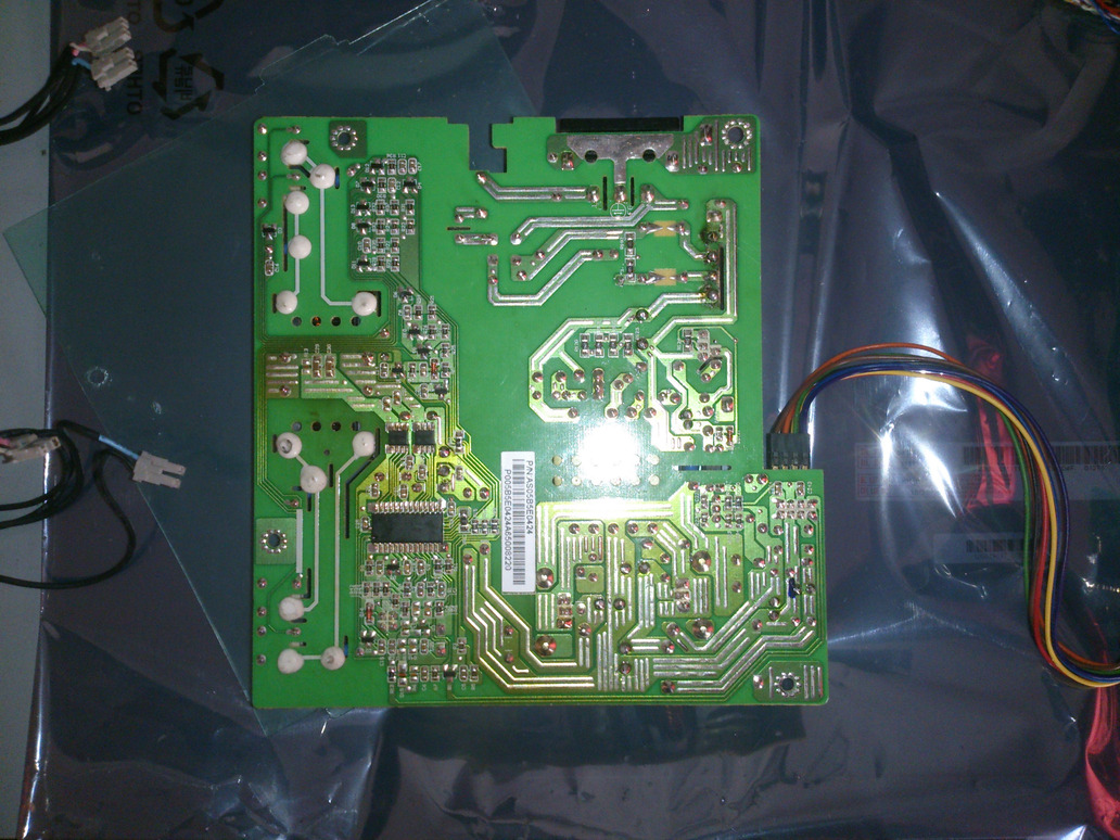

Gast #3875653
mhh schrieb:
> Schmitti schrieb:
>> Obere CCFL an oberen Anschluss = Bleibt dunkel
>> Untere CCFL an unteren Anschluss = Bild für 2 Sek da
>> Obere CCFL an unteren Anschluss = Bild für 2 sek da
>> Untere CCFL an oberen anschluss = Bleibt dunkel
> Welche obere und welche untere? Es gibt 4 Röhren. Ideal wäre eine 5.
> funktionierende Röhre, die durch die 4 Anschlüsse wandert.
Ich dacht die beiden stecker gehören jeweils zusammen...
Gut ich hab nun alle Röhren einzeln an den untersten Anschluss
angeschlossen die leuchten alle 4 kurz.
Nur aus den oberen beiden Anschlüssen kommt nichts ich hab beide einzeln
getestet.
(Mit oben und unten mein ich das so wie es auf dem Bild liegt)

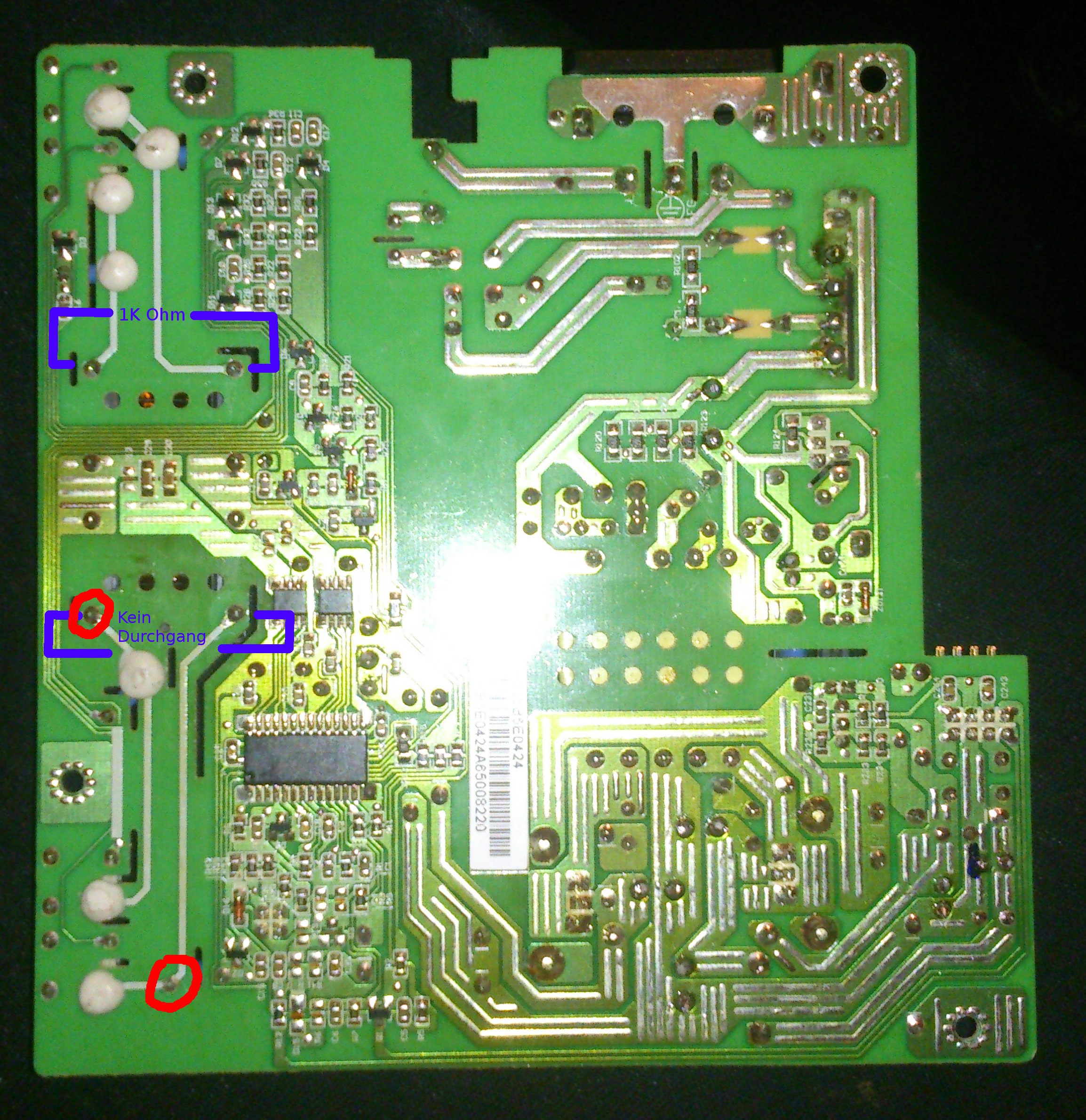

Gast #3875665
Den Inverter teilweise ohne Röhren zu betreiben ist nicht so prickelnd.
Leider scheinen Dir für einen testweisen Tausch die Teile zu fehlen, was
die Reparatur für Dich erschwert. Du bräuchtest eine Röhre und 1-2
Hochvoltkondensatoren (die in Reihe zur Röhre sind).
Was Du noch machen könntest, wäre den Widerstand der beiden
Sekundärwicklungen des Invertertrafos durch Messung zu vergleichen.
Gast #3875666
Das könnte auch der Hochspannungstrafo sein. Hatte ich gerade noch bei
meinem Fernseher. Den kannst du ausmessen. Keine sorge die gibts für ~5€
bei ebay zb
Gast #3875702
So ich hab die mal gemessen
Die Sekundarwicklung für die unteren anschluss: 1000 Ohm
Die Sekundarwicklung für die oberen nicht funktionierenden: Kein
durchgang.

Isolierungen auf der unterseite der Platine im HV bereich.
Durch was kann ich die ersetzen wenn ich die entferne beim Inverter
Trafo austausch?

Gast #3875743
Schmitti schrieb:
> Also erstmal den Inverter Trafo tauschen?
Schwer zu beantworten, wenn man das Gerät nicht vor sich liegen hat.
Denn ich weiß nicht, an welcher Stelle Du den Widerstand gemessen hast.
Mir gefällt z.B. beim 2. Bild der linke untere Invertertrafoanschluss
(was ja der obere nicht gehende Zweig ist) nicht so richtig. Ich würde
da erstmal die Schutzschicht entfernen und den Spaß ansehen wollen.
Ebenso die Lötstelle an dem Kondensator unten, vom rechten unteren
Anschluß am Invertertrafo ausgehend.
> Trafo austausch?
Von Nichts über Nagellack bis zu Plastikspray alles möglich. Wegen der
vorhandenen Plastefolie unter der Leiterplatte eher unbedeutend.
