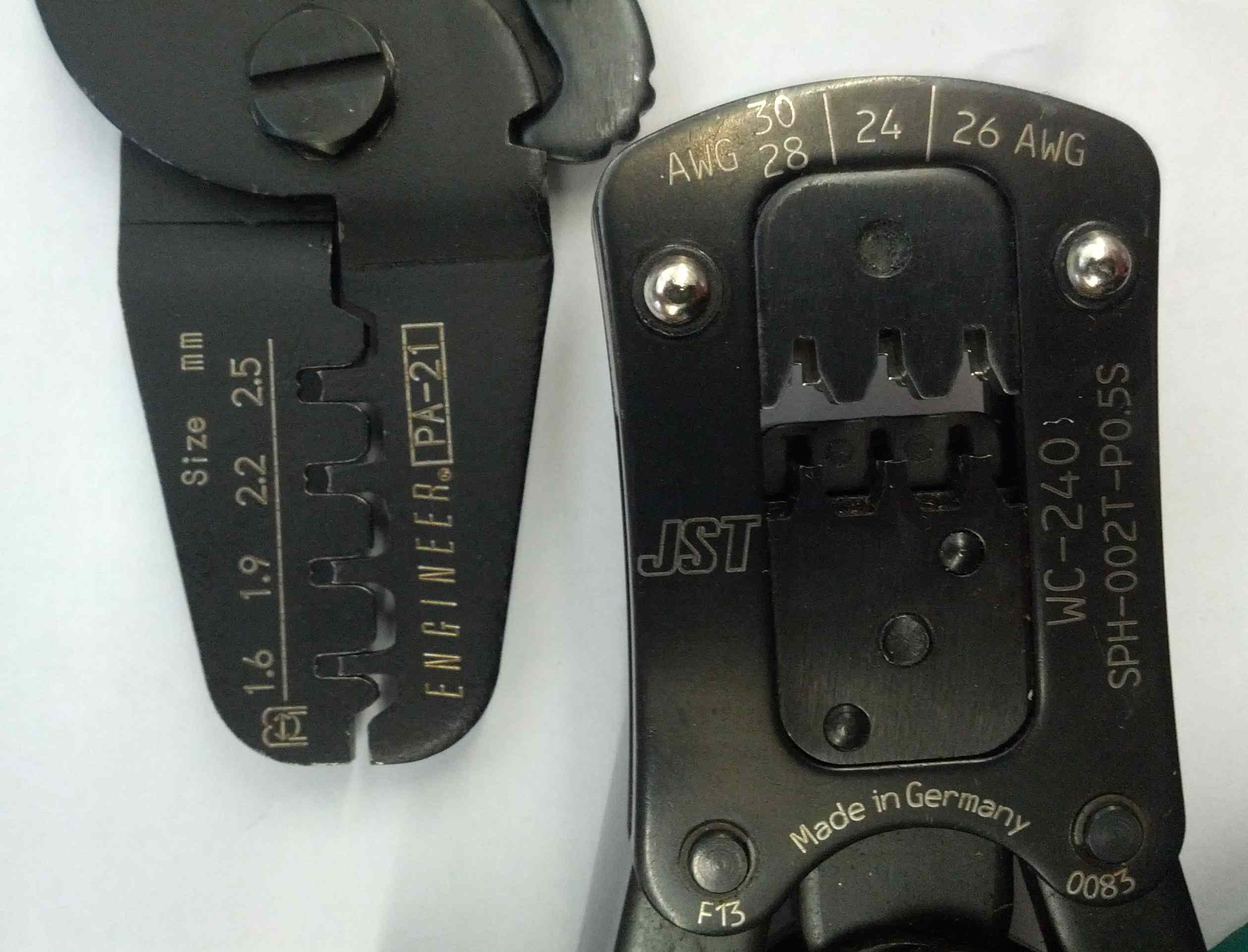

Welche Crimpzange für JST PH 2.0
Gast #4315291
da die originale Crimpzange von JST (JST WC-240) doch recht teuer ist
(380,- € beim "großen C"), ist meine Frage, welche günstige Crimpzange
für die JST Stecker der PH Serie zu gebrauchen ist. Würde so etwas
gehen:

Das ist weniger eine Frage der Zange als der passenden Einsätze. Händler
wie der verlinkte können dazu aber offensichtlich keine brauchbaren
Angaben machen, da kannst du nur kaufen und ausprobieren.

Such mal nach "Engineer PA-09" und/oder "Engineer PA-20".
Gibt es z.B. bei Amazon und TME zu kaufen, ist auch nicht aus China
sondern Japan - was immer das genau wert ist.
Gast #4317268
Ich glaube, die Engineer PA-09 ist das passende Werkzeug. Für 10% des
Preises für das originale Werzeug, kann man echt nicht mechern. Ich
werde das Teil nächste Woche mal bestellen. Danke für den Hinweis.

Gast #5044466
Ich habe die WC240 und dii PA21
Die WC240 gibts aber auch bei anderen Anbietern mind. 100 EUR billiger.
Diese Zahge hat einen Halter für den Crimpkontakt. Das kann praktisch
sein wenn man öfters mal crimpen muss. Die zu crimpende Leitung wird
durch einen Anschlag positioniert.
Die PA21 ist gut wenn man selten und verschiedene Kontakte crimpen will.
Die hat leider keine Kniehebelübersetzung. Mann muss schon ordentlich
drücken und das immer 2X für Litze und für Isolierung jeweils einzeln.
Bei der 10. oder 20. Leitung wird das ermüdend für die Hand.
