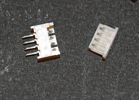

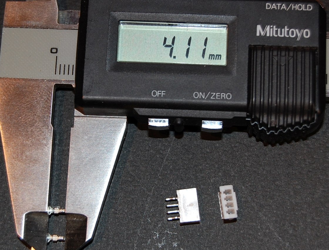

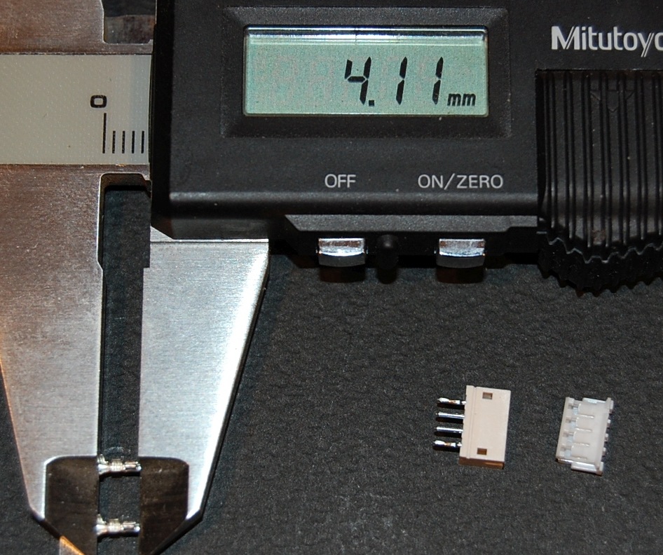

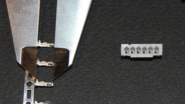

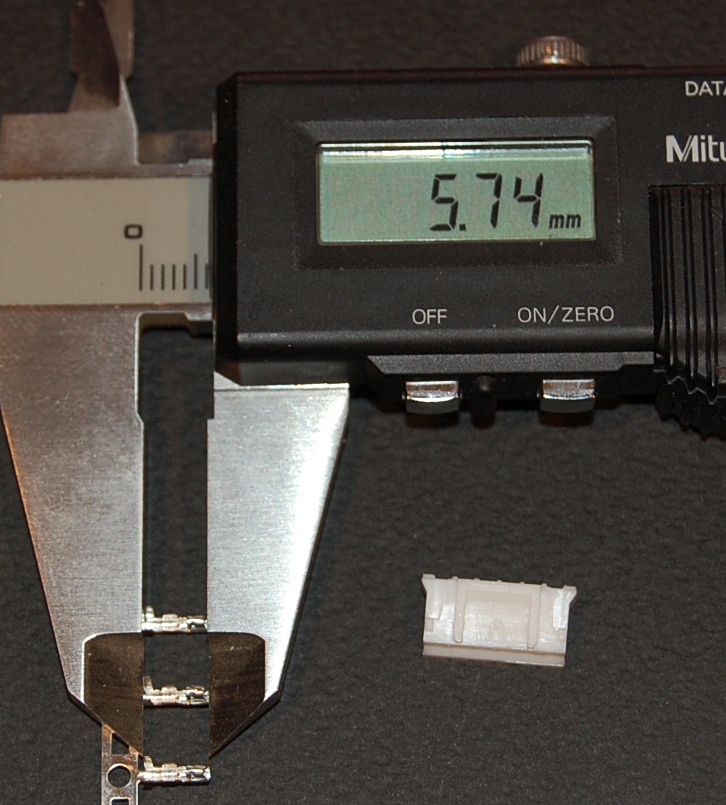

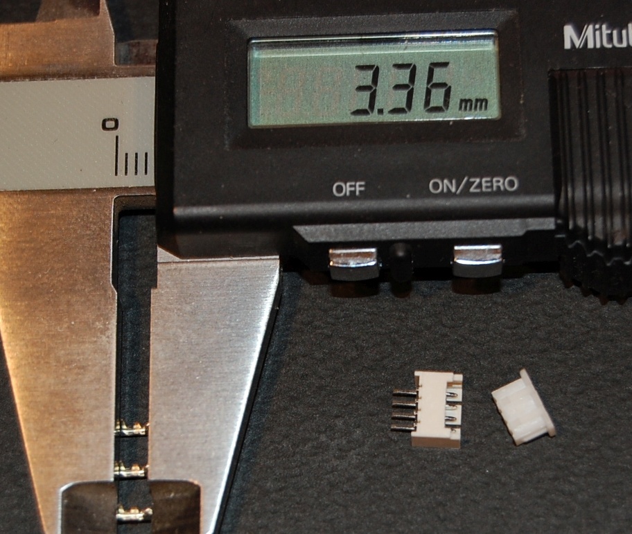

Ich hab die Gehäuse und die Kontakte vor Jahren gekauft, damals für ein
Projekt, das ich dann liegen lassen hab.
Nun hab ich leider keine Ahnung mehr, welcher Hersteller die Gehäuse und
Kontakte produziert hat.
Ich möchte das Projekt weiterführen und mir dafür eine (preiswerte)
Crimpzange anschaffen.
Welche Handzange kommt da in Betracht?
Danke, Günther
