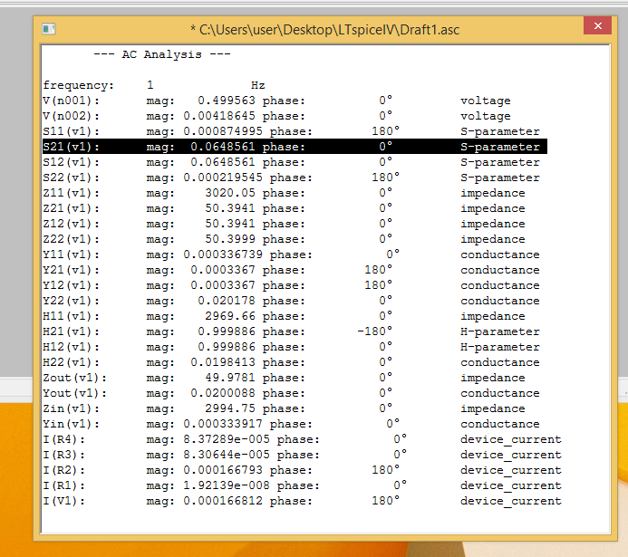

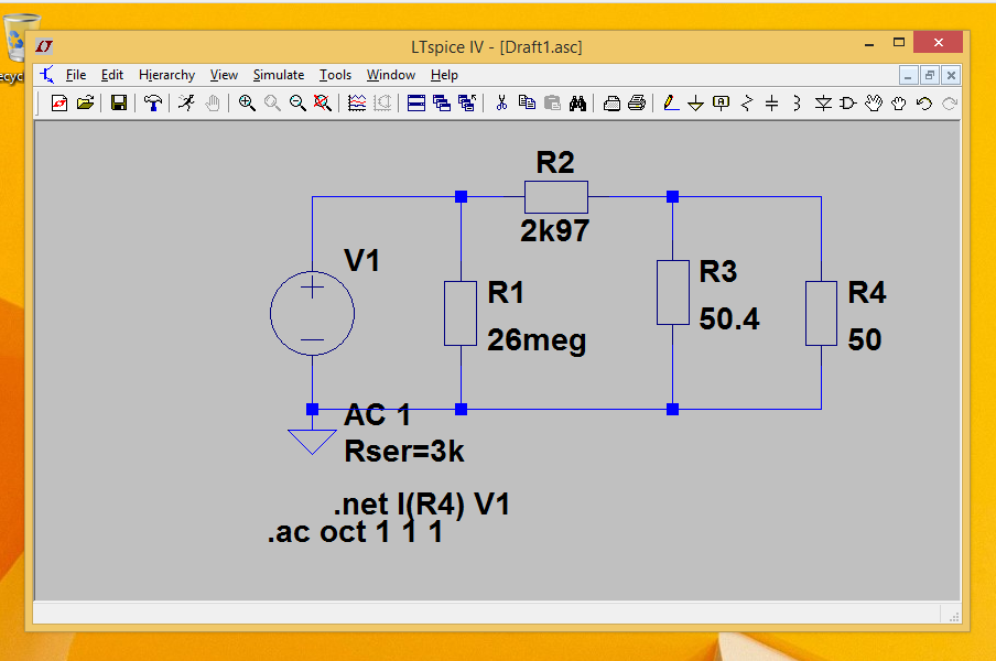

Wieso denkt ihr dass es so viel ist?
im Anhang mal die LTSpice-Simulation mit den berechneten Werten aus dem
oben verlinkten Rechner
http://home.sandiego.edu/~ekim/e194rfs01/minl_atten/minlosatten.html
Man sieht
- Port 1 ist angepasst (S11 ~ 0)
- Port 2 ist angepasst (S22 ~ 0)
- Transfer ca. -24dB (20*log10(0.06) ~ -24).

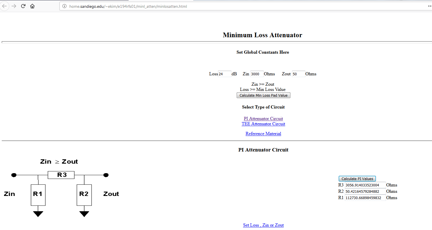

Das mit der mathematischen Simulation ist mir ehrlich gesagt zu
aufwendig. Aber coole Sache!
Helmut S. schrieb:
> Die 24dB stimmen doch gar nicht. Ein Spannungsteiler mit ca. 3kOhm zu
> 50Ohm ergibt ca. -36dB.
Hatte mich hier auf San Diego verlassen, siehe attachement.
