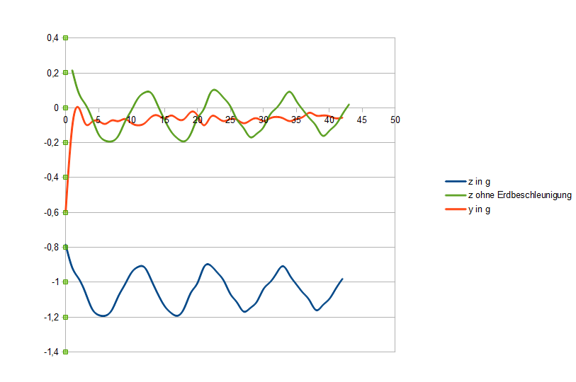

Hallo.
Nachdem meine Versuche nun wunderbar funktioniert haben, habe ich noch
eine Frage zur Interpretation.
Ich weiß, das hier ist kein Physik Forum, aber vielleicht gibt es ja
doch jemanden der mir helfen kann.
Für den Versuch durchlief der Sensor eine harmonische Schwingung.
Das Sensor Modul auf dem Steckbrett wurde auf einer Schaukel befestigt,
welche an zwei ca. 1,5 Meter langen Seilen aufgehängt ist.
Der Zeitabstand zwischen den Messwerten beträgt 0,1 Sekunden.
Die Beschleunigung in z-Richtung beschreibt eine Sinus Kurve um die y=
-1g Achse.
Jetzt bin ich ein wenig verwirrt wie ich das interpretieren soll.
Verändert sich nur der Wert der Beschleunigung, nicht aber die Richtung?
Oder muss ich 1g dazu addieren wegen des Ortsfaktors?
Sehe ich das richtig, dass an den Amplituden der Sinus Kurve auch die
Schaukel bei der maximalen Auslenkung war?
Ich habe mal ein Bild vom Graphen, und die Excel Datei angehangen.
Ich bin für jede Art von Hilfe dankbar!
Ich muss morgen abgeben, also wärs super wenn mir jemand kurz helfen
könnte. :)
LG
Finn
Ich kann dir leider nicht ganz folgen was deine Frage ist. Mir ist auch
dein Versuchsaufbau nicht ganz klar. Ist der Sensor immer senkrecht?
Du hast folgende Kräfte:
Erdbeschleunigung
Fliehkraft
Erdbeschleunigung zeigt immer nach unten ( ob +g oder -g kommt auf die
Lage der z-achse an.)
Die Fliehkraft ist immer senkrecht zur Schaukel.
Ich weiß jetzt nicht wie schnell die Schaukel geschaukelt hat (Stichwort
achsenbeschriftung), aber ich denke der Sensor lag hier nicht immer
waagerecht, weshalb er einfach sinusförmig gekippt wurde. Eventuell in
x-richtung, diese müsste dann auch sinusförmig um den Nullpunkt
verlaufen. Das Quadrat beider Kurven zusammen sollte an jedem punkt 1
ergeben.
Wenn du mit Amplitude das maximum der Kurve meinst, das würde ich am
Tiefpunkt der Schaukel ansetzen, da dort g maximal is (also 9,81) und
die fliehkraft ( höchste geschwindigkeit) ebenfalls. Wenn g negativ ist,
sind es entsprechend die minima
