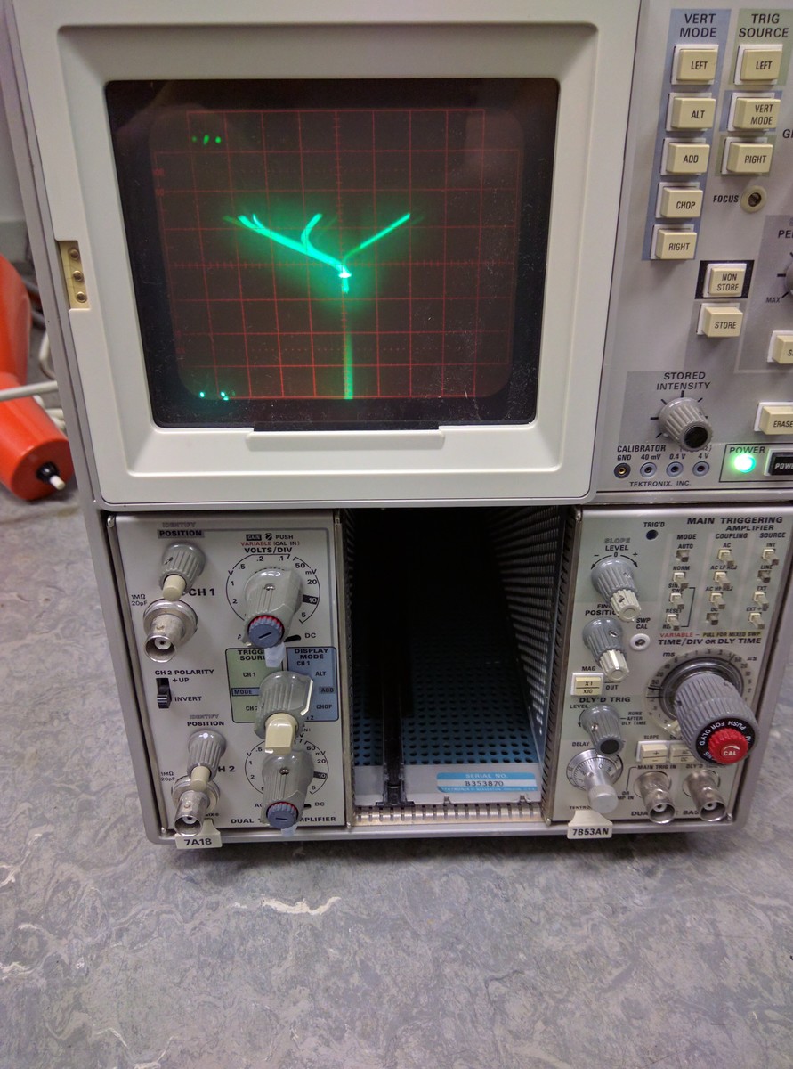

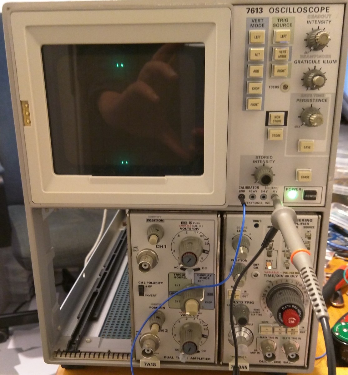

Ich könnte das oben abgebildete Scope bekommen, nach dem Einschalten
zeigt sich dass abgebildete Ergebnis. Kennt jemand den Fehler? Und wie
könnte ich ich ihn beheben.

(Firma: vyuxc) #4702585
Das Scope scheint im Speichermodus zu sein. Wie siehts aus im
Normalbetrieb?
Allgemein sind die ollen 7k Scopes ganz gut, nur machen jetzt nach 40
Jahren manchmal Bauteile probleme. Dafür kann man die Dinger shr gut
selber reparieren, die Servicemanuals sind vorbildlich.
#4702715
Benedikt S. schrieb:
> Hallo zusammen,
ja, ist bekannt. Ripple auf den LV Spannungen.
> Und wie
Alle Elkos im LV Netzteil (ist als Einschub von hinten zugänglich)
prüfen.
Etliche dürften ohne Kapazität sein.
Defekte Elkos: auslöten, ersetzen.
Anleitung z.b. unter www.amplifier.cd

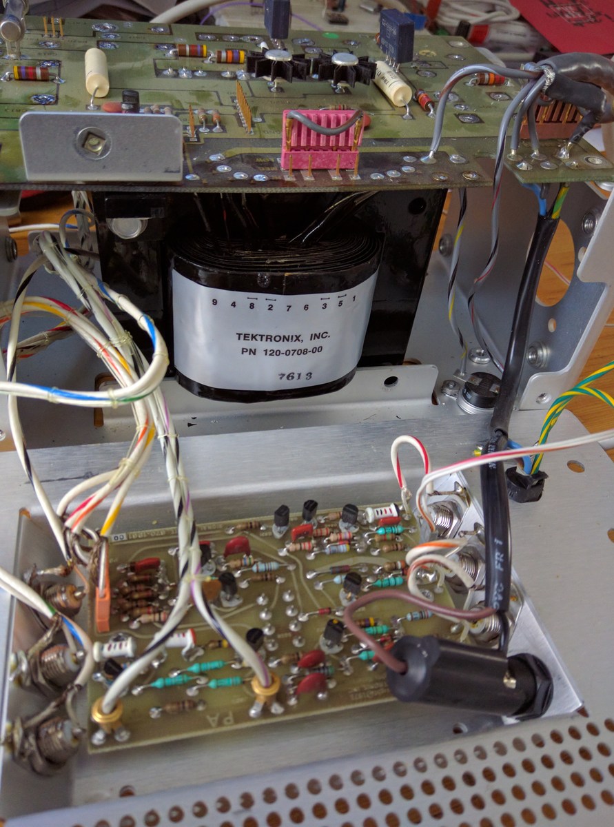

Ich habe das  Scope jetzt auf meinem Tisch und habe das Netzteil schon
zerlegt. Die Bauform ist echt seltsam, glücklicher Weise hat jemand im
EEVBlog Forum eine Adapter Platine gelayoutet
(http://www.eevblog.com/forum/testgear/tektronix-76037613-repairs/).
Der von dir erwähnte SPARAGUE 14000µF 25V Kondensator ist bei mir
definitiv defekt 220nF sind noch über.
Ich habe alle Kondensatoren ausgelötet und würde sie gegen moderne Type
ersetzen. Viele der Werte sind so nicht zu beschaffen, ich würde daher
Typen höher Spannungsfestigkeit und Kapazität verwenden. Ich dachte
speziell an diese hier:
http://www.reichelt.de/Becher-Elkos/BSN-10-000-25/3/index.html?ACTION=3&LA=5&ARTICLE=5884&GROUPID=3146&artnr=BSN+10.000%2F25
geht das so in Ordnung?

Gast #4706449
moin Holm,
Gibts in Deinem Oszi einen Miefquirl?
Ich finde die bezeichung Miefquirl sehr passend, und ja meins Scope hat
einen (direkt an 230V), diese kühlt aber nur die Reglerplatine und nicht
den Trafo/Glätungs Kondis.
Ich hatte nicht vor Transisotren zu tauschen, ich bin ledier noch kein
Profi in Sachen Analogtechnik, und werde daher wohl alles erher
schlimmer machen.
Das Scope hat eine Eingangsstrombegrenzung (im Bild unten im Gehäuse
neben dem Trafo, koriegiert mich wenn ich falsch liege) daher sollte ein
niedriger ESR der neuen Elkos eigentlich nichts ausmachen oder?
Ich habe eben jeweils 10 von den Adapterplatinen bestellt, wer welche
braucht kann sie für 2.5€ inkl. Porto bekommen.
Gast #4706876
Der niedrigere ESR macht Nichts, da kannst Du nicht viel falsch machen.
Das Ding unten rechts neben dem Trafo ist ein Thermofrosch der
reversibel
die Stromversorgung des Trafos unterbricht wenn dieser zu warm wird.
Das ist eine selbst rückstellende Thermosicherung.
Mach Dir keinen Kopf, das Oszi war schon kaputt.
Gruß,
Holm

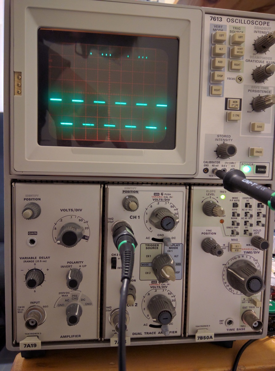

OP #4726521
ich habe die Versorgungselkos getauscht mit nur mäßigem Erfolg.
Der Testgernerator auf der Vorderseite funktioniert hervorragend.
Wenn ich die Modi an den Trigger/Verstärker Einschüben änder ändert sich
die Zahl der Punkte, Je nach aktiviertem Kanal werden oben oder unten
Punkte angezeigt.
Was sollte ich jetzt weiter unternehmen?
Gruß Bene
Gast #4726804
Hallo Bene,
wie ist das denn gemeint mit "der Testgenerator funktioniert
hervorragend". Bekommst Du damit denn ein Rechtecksignal auf den Schirm
oder greifst Du das Signal nur mit einem anderen Messgerät ab? Sehen tut
man auf dem Bild ja nichts noch ist der Tastkopf am Vertikalverstärker
7A18 angeschlossen. Zudem kann bei den auf dem Bild gezeigten
Einstellungen auch kein Signal auf dem Schirm zu sehen sein.
Solltest Du doch ein Signal auf den Schirm bekommen, dann vergiss den
folgenden Teil und springe gleich zum Ende des Beitrags. Ansonsten
bring das schöne Teil erst einmal in eine vernünftige Grundeinstellung.
Dazu am 7613  VERT MODE  und  TRIGGER SOURCE  auf  RIGHT  stellen, dann
INTENSITY  etwas aufdrehen. Die steht so nämlich auf Null. Dabei kannst
Du dann auch ruhig schon mal die Hintergrundbeleuchtung testen. Auch die
steht so auf Null.
Dann die Zeitbasis auf  Auto  stellen und die Zeitablenkung auf einen
Wert mindestens im Millisekundenbereich einstellen. Mit deiner jetzigen
Einstellung im Sekundenbereich huschen da nur ein bis zwei Punkte sehr
langsam über den Bildschirm. Auch sollten die vertikalen und der
horizontale Positionssteller halbwegs auf der Mitte stehen. Dann
solltest Du (auch ganz ohne den Tastkopf) je nach Einstellung des 7A18
(Ch. Alt, Chop) ein oder zwei horizontale Linien auf dem Schirm sehen.
Zur Not den  BEAMFINDER  betätigen und die Linien dann passend
positionieren.
Unabhängig davon würde ich aber empfehlen, zu testen, ob jetzt alle
Versorgungsspannungen im Rahmen ihrer Toleranzen liegen und auch die
Ripple die im Handbuch vorgegebenen Werte nicht überschreiten.
Sollte 'nur' das Readout nicht funktionieren, dann liegt der Fehler
wahrscheinlich in der Readout Einheit, vorausgesetzt der 7A18 liefert
das Signal. Du kannst ja mal die ICs und die Stecker 'lüften' und auf
http://www.amplifier.cd finden sich auch noch einige Hinweise. Ändert
sich etwas, wenn Du die Vertikalablenkungen veränderst? Zuletzt noch ein
Hinweis: Die Zeitbasis 7B53N liefert gar kein Readout. Das machen nur
die Versionen ohne N.
Mit besten Grüßen
Murmelchen
OP #4726903
Hallo Zusammen,
ich konnte einige Fortschritte erzielen.
1. Messung der Spannungen
+130,50,15,5,-15,-50 V liegen alle inerhalb der im 7613 Service Manual
genannten Bereiche.
2. Welches der Zeitbasis auf 7B50A, und richtige Einstellung eben jener.
Das Scope triggert jetzt.
3. Richtige Einstellung der Beam Position
Die Eingangs Signale des 7A18 werden richtig dargestellt.
Alt und CHOP Mode sind möglich und funktionieren.
4. Wechseln des VERT modes.
A. Es ist möglich die 7A19 und 7A18 Signale gleichzeitig darzustellen,
der 7A19 liefert leider nur ein konstantes Signal (trotz
Funktionsgenerator am Eingang , es liegt auf jeden Fall ausreichend
Signal an). Der 7A19 soll aber jetzt noch nicht mein Problem sein. Dies
könnte natürlich auch an falschen Timebase Einstellungen liegen, ich bin
leider noch nicht richtig sicher im Umgang mit dem Gerät.
B. Die Schalter für den VERT Mode scheinen nicht richtig zu schalten
oder haben Kontaktprobleme, das Wechseln von RIGHT auf CHOP und zurück
führt reproduzierbar zu einem Verlust des Signals.
Frage: Wie kann ich das am besten beheben, ich habe mit Schaltern immer
meine liebe Mühe (da ungeschickt)
C. Durch mehrmaliges hin und herschalten, kann das Signal
"wiedergefunden" werden.
5. Readout
Wechsele ich vom NO STORAGE in den STORAGE Modus wechsel blitzt ganz
kurz das Readout Bild auf. Sprich es ist für etwa 100 ms statt der
punkte Schrift zu erkennen.
Im normalen Betrieb leider nicht. Wie kann ich die Readout Unit testen?
Vielen dank für eure Mithilfe
Gruß Bene
Gast #4726970
..untersuche mal die vielen Koax-Stecker am Readout Board und deren
Gegenstücke. Ich habs schon gehabt das die Kabelseele umgeknickt war.
Für die Tipps die Du erwartest ist das Gerät ein Bisschen zu komplex, Du
wirst nicht umhinkommen zu verstehen wie die Sache funktioniert und mit
einem anderen Oszi die Signalverläufe mit dem Soll zu vergleichen.
Den 7A19 kannst Du erst mal beiseite legen und Dich damit beschäftigen
wenn das Readout wieder funktioniert.
Gruß,
Holm
