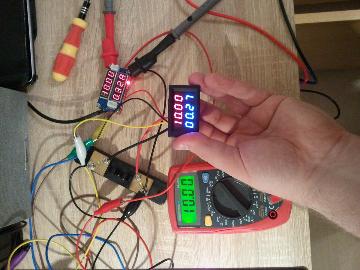

Ich habe kurze Frage für die Leute, die sich damit auskennen und zwar
kann ich von diesem Modul(Link unter) die Genauigkeit von 0,1V (0,1A)
erwarten? d.h. die Abweichung wird im gesamten Messbereich von 0 bis
100V(von 0 bis 20A) immer so zwischen +-0,1V(0,1A) liegen?
http://www.ebay.de/itm/271698505247?_trksid=p2060353.m2748.l2649&ssPageName=STRK%3AMEBIDX%3AIT
Beschreibung:

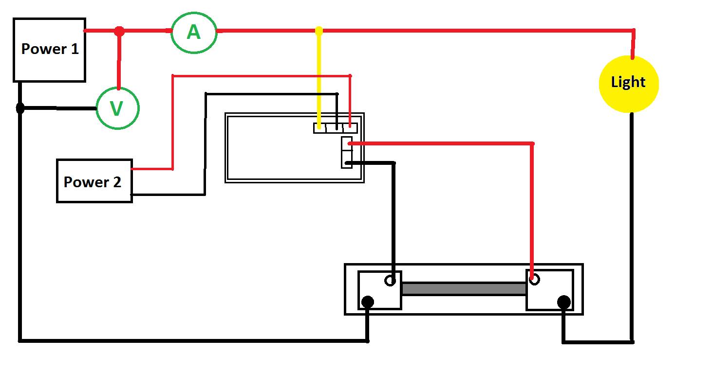

Wie ich das Ganze angeschlossen habe, siehe oben. Bei Power 1 habe ich
auf 12V(2A) eingestellt, angeschlossen ist eine ganz normale Autolampe
12V (~55-60W). Das Problem, das mich stört, ist, dass der
Spannungsunterschied zu Multimeter (über 0,1V) geht. Bei Amperemeter ist
dagegen alles in Ordnung.
(Dass die Stromquelle 1 bei der Amperemessung so einen komischen Wert
anzeigt, kann man vernachlässigen. Den Strom, den der Modul vom Link
oben anzeigt, ist in Ordnung).
Nur halt bei der Voltmeteranzeige stört mich so einen großen
Unterschied.

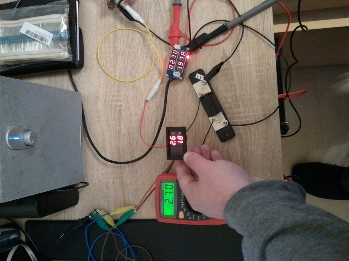

Ich habe noch einen weiteren Modul mit 50V (50A Shunt) und dort, obwohl
das Teil eigentlich noch unpräzise sein sollte, zeigt beim gleichen
Aufbau ca. 0,1V Unterschied (2 Bilder oben, der mit der roten Anzeige).
Und das hat mir der Verkäufer geschrieben:
"OH .... I recommend you buy 0-10V 0-10A voltmeter Ammeter precision
you buy 0-100v 20A We checked image is working. Because you test the
Following 10v .so Accuracy deviation is normal
If you are a technician You Should Be able to understand
you can test 20v overvoltage"
Ps: Jetzt möchte ich halt wissen, ob es um einen defekten Modul handelt
oder verhalten sich diese Module grundsätzlich so? d.h. die angegebene
Präzision in der Beschreibung kann man erst ab der höheren Spannung
erwarten und der Verkäufer hat recht, obwohl es nicht darüber in der
Beschreibung steht?
Es wäre nett, wenn mir jemand das Ganze erklären könnte
Danke

#4478193
> Christian schrieb:
> Wie meinst du das? Der Multimeter ist doch schon parallel zur
> Stromversorgung.
Das Multimeter ist im normalen Sprachgebrauch sächlich.
In deiner Schaltung ist es nicht so gezeichent, dass das Modul mit dem
Eingang zur Spannungmessung parallel zur Spannungsmessung mit dem
Vergleichsinstrument geschaltet ist.
Informiere dich diesbezüglich zum Thema: "stromrichtiges Messen" bzw.
"spannungsrichtiges Messen".
https://de.wikipedia.org/wiki/Stromrichtige_Schaltung
https://www.lernhelfer.de/schuelerlexikon/physik/artikel/messschaltungen
> Bezüglich die Kabel,  die ich in der Schaltung  benutzt
> hatte: sie können problemlos min.  5A dauerhaft halten.
Was die Kabel aushalten können, ist bezüglich der Schaltung für die
korrekte Spannungsmessung eher weniger relevant. Da spielt vor allem
eine Rolle, wie viel Spannungsabfall an Leitungen, Kontakten und
Messgeräten abfällt.
In deiner Schaltung oben wird einmal die Spannung mit dem Voltmeter
direkt an der Quelle Power1 gemessen aber mit dem Modul (gelbe Leitung)
hinter dem Ampermeter.  Bei 1,6A hat diese aber sicher schon einen
Spannungsabfall von 0,16V. Dazu kommen Die Leitungen und Kontakte
zwischen den beiden Abgriffen für die Spannungsmessung. Unterschiede von
0,2...0,4V oder mehr wären da allemal zu erwarten.
Wie du aber in Praxis das ganze verdrahtet hats, kann ich aus dem
Strippengewirr nicht erkennen.
Es kann aber natürlich auch sein, dass das Modul einfach nicht korrekt
abgeglichen ist.
Gast #4478244
Also ich habe nur einen Multimeter. Deswegen ist in der Schaltung
gezeichnetes Amperemeter nur einmal für den Test eingebaut wurde. Im
Normalfall ist es nicht da.
Deswegen wird die gelbe Leitung direkt an die Lampe geklemmt,  genauso
wie der Pluspol von der Stromversorgung.
Dass es an der Lampe direkt weniger angezeigt wird,  wenn ich das
Multimeter parallel zur Lampe schalte,  ist klar. Aber das interessiert
mich nicht.
Mich interessiert nur warum das Teil mMn so eine große Abweichung
gegenüber die Stromquelle hat. Dieses Modul sollte doch die möglichst
gleiche Werte wie die Stromquelle liefern. Oder verstehe ich das was
falsch?
PS: Noch bessere Bilder von der Aufbau her kann ich leider nicht
liefern,  weil es unmöglich ist. Deswegen habe ich so eine Skizze
gemacht,  um zu zeigen wie ich aufgebaut habe und wo ich gemessen habe.

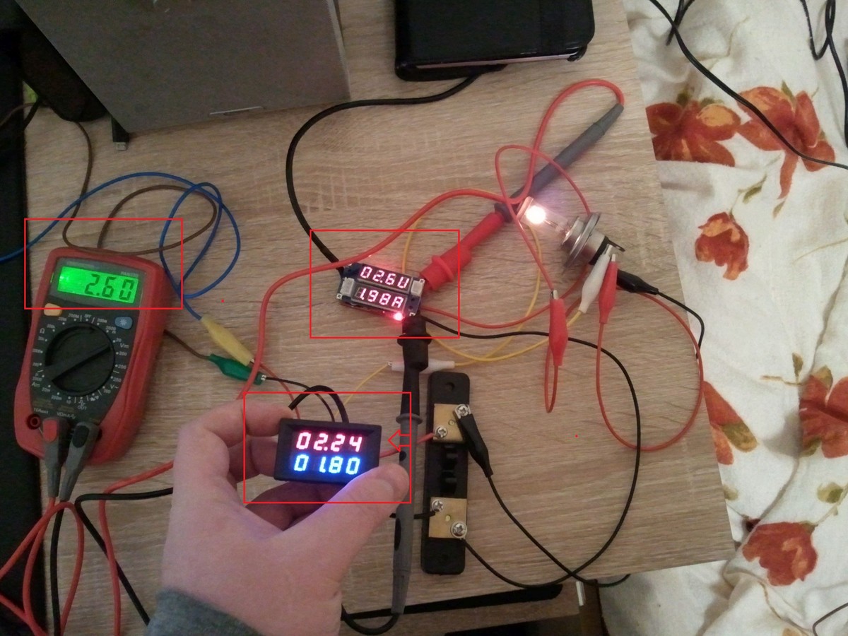

Gast #4478379
Ich habe gerade eben noch mal versucht, das Ganze aufzubauen, nur
diesmal mit so einer Led Platine, die ca. bei 10V 0,3A frisst und sieh
da es läuft genau so wie ich es erwarte. (Bild oben). Der Trimmer auf
der Rückseite verhält sich auch so wie sein sollte.
Meine Stromquelle ist ein Notebookadapter (18,5V; 3,5A) mit so einem
Step Down Modul (bis max. 5A). Die Lampe wie gesagt, normale Auto Lampe
12V (55-60W).
Die Lampe braucht für den Normalbetrieb natürlich mehr Strom als ich für
sie  zur Verfügung gestellt habe. Ich habe nämlich das Ganze auf 2A
(12V) gedröselt, da ich zur Zeit keine Quelle habe, die mehr als 3,5A
liefert und dieses Step Down Modul ohne die vernünftige Kühlung nicht
mal 2A dauerhaft aushält.
 -Liegt es vielleicht an diese Drosselung?
Diese Step Down Dinge stabilisieren nämlich Strom, egal was mir der
Spannung geschieht, Strom darf den eingegebenen Wert nicht
überschreiten.
PS: Ich hoffe, dass jemand sich die Zeit nimmt und kurz erklärt, warum
sich das Teil in diesen beiden Fällen so komisch verhält?
PS2: Das Geld habe ich ja schon für dieses Modul von PayPal
zurückbekommen. Aber wenn es doch ein Fehler bei der Aufbau war bzw. an
die Sachen, die ich eingesetzt habe, dann werde ich den Betrag an der
Verkäufer zurückzahlen.
Danke
#4479704
> überschreiten.
es kann tatsächlich sein, dass deine Spannungsquelle die Ursache für
eine Falschanzeige ist. Wenn die Spannung am Ausgang nicht konstant ist,
sondern getaktet ist bzw. pulsiert, dann kann das Modul evtl. falsche
Spannungswerte anzeigen.
Unterdrücken kannst du das mit einem Tiefpass, z.B. 100kOhm und danach
ein Kond. z.B. 10...100uF gegen Masse.
http://www.elektronik-kompendium.de/sites/slt/0206172.htm
Probier das mal aus.
Gruß Öletronika
