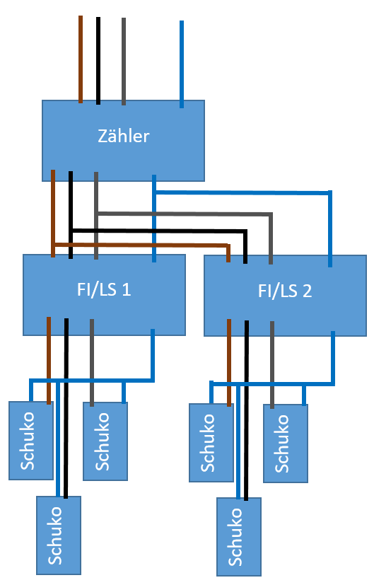

Ich möchte mir einen CEE32-zu-6xSchuko-Verteiler bauen und mir vorab
hier euer Feedback einholen.

Gespeist werden soll der Verteiler mit einer CEE32 über 5g6mm², welcher
natürlich auch über einen CEE16-zu-CEE32-Adapter an eine CEE16 Steckdose
angeschlossen werden kann. Der Verteiler soll eine Anschlussleitung von
etwa 1 Meter haben, von da kann er dann an ein Verlängerungskabel
angeschlossen werden. Kabeltyp H07RN-F
Im ersten Fall werde ich von einer CEE16 mit dem 16-zu-32 Adapter über
eine Strecke von 50m mit einem 5g6mm² Verlängerungskabel an den
Verteiler fahren.

2.  Verteiler
Da ich dem PE in Sachen Abschalten durch Schluss gegen Erde bei einem so
langen Kabel auch nicht mehr ganz vertrauen kann/will, werde ich im
Verteiler einen FI verbauen, welcher bei einem Schluss einer Phase zu
Erde nicht erst bei 16/32A abschaltet, wie es die LS täten, sondern halt
schon bei 30mA oder 100mA.

Eingang des Verteilers sind wie gesagt 5g6 mit max. 32A abgesichert
(oder nur 16). Ich meine damit die Absicherung, welche am Anschlusspunkt
schon vorhanden ist. Die Zuleitung geht dann erstmal in den Zähler.
Skizze siehe Anhang (erklärt wird sie im folgenden Text, die PEs werden
natürlich auch verbunden, habe mir die beim Zeichnen aber gespart)
Aus dem Zähler werden die 3 Phasen in je 2 Leiter pro Phase aufgeteilt
und zu je einem 3-Phasigen 16A LS (oder FI/LS) geführt. Hier stelle ich
mir noch die Frage, ob auch 3 getrennte LS möglich wären, oder ob bei
einem Kurzschluss auf einer Phase die beiden anderen Phasen des Strangs
auch abgeschaltet werden müssen, um eine Asymmetrie zu vermeiden (eine
vollständige Symmetrie ist aufgrund der unterschiedlichen Verbraucher an
den 3 Schukos ja eh nicht gegeben.) Wären 3 getrennte LS möglich, so
wäre die Selektivität jedenfalls deutlich erhöht.
Betreibt man den Verteiler an 32A, so dürfen beide/alle sechs LS
eingeschaltet werden und aus allen 6 Schukos je 16A bezogen werden.
Betreibt man den Verteiler an 16A, so ist der Anwender dazu aufgerufen,
nur einen/drei der LS zu aktivieren (nur 3 der 6 Schukos aktiv).

3.  Absicherung:
Grundsätzlich möchte ich die LS Typ B und FI Typ A 30mA oder 100mA
verwenden. FI Typ B halte ich bei den angeschlossenen Lasten (nur
1-Phasig, wie beschrieben resistiv oder Schaltnetzteile), nicht für
nötig.
Falls die gleichzeitige Abschaltung aller 3 Phasen nötig wäre, so käme
für mich dieser FI/LS in Betracht: (4P) ADX416D von Hager. Wenn
Einzelabschaltung der Phasen erlaubt wäre, dieser: (3P+1) ADZ316D. Auch
wäre es möglich, drei Mal neben einander einen einpoligen FI/LS (1P+1)
zu verwenden, wie diesen: ADA516D. Variante 1 schaltet bei Überlast und
Fehlerstrom immer alle 3 Phasen ab, Variante 2 bei Überlast nur die
betreffende Phase aber bei Fehlerstrom alle 3 Phasen und Variante 3
schaltet bei Überlast und Fehlerstrom nur die betreffende Phase ab.
Was die Kosten angeht: Variante 1: 160€, Variante 2: 60€, Variante 3:
120€
Eine Alternative wäre, einen „normalen“ FI und einen 3-Poligen LS bzw.
drei 1-polige LS zu verwenden. Das wäre die gleiche Selektivität wie
Variante 2, mit ähnlichen Kosten, aber doppeltem Bauraum.
Aktueller Favorit ist also Variante 2, das ganze zwei Mal, wie
angesprochen für die 2 Sets an 3x Schuko. (siehe auch Zeichnung)

Die größten Fragen aktuell: Abschaltung nur alle 3 Phasen gleichzeitig
oder einphasig erlaubt? 30 oder 100mA FI? FI Typ A oder B?
Vielen Dank fürs Lesen und die Antworten!
#6116731
@5g6: bei 50m und 16A ~4,5V -> 1,9%, bei 32A das Doppelte, wird also eng
bis unmöglich
@allpolige Abschaltung: ich kann zwar keine Quelle zitieren, aber 99%
aller Haushalte sind mit NH, Neozed, Diazed oder Schraubsicherungen
versorgt, keine davon schaltet allpolig ab ;-)
OP #6116744
> bis unmöglich
Korrekt, bei 32A kühle ich das Kabel kann so weit runter, bis die 3%
erreicht werden :P Oder nehme halt nur ein 35m Kabel.
Ja, das dachte ich mir auch. Wäre ein 3-Phasen Motor angeschlossen,
verstehe ich es, wenn eine Phase auslöst brummt der dann munter vor sich
hin.. Aber bei separaten Lasten an L1,L2,L3 sollte es ja egal sein.
#6116753
Ja.
Ein Dreiphasenmotor hängt an einem Drehstromkreis; dieser muss wie alle
Stromkreis grundsätzlich allpolig (alle aktiven Leiter; kein Nullleiter)
getrennt werden.
Umgekehrt gibt es aber keine Vorschrift, die es dir untersagt, bei
Auslösung eines Stromkreises gleich zwei weitere Stromkreises mit
abzuschalten.
Ungewöhnlich, aber prinzipiell zulässig.
OP #6116766
> abzuschalten.
Danke für deine Antwort. Ich will ja genau das umgekehrte: Wenn ein LS
fliegt die anderen eben nicht ausschalten müssen. Ich hatte nur im Kopf,
dass ich alle 3 Phasen im oben beschriebenen Aufbau gleichzeitig
abschalten müsste. Wenn dem nicht so ist, bin ich glücklich.
