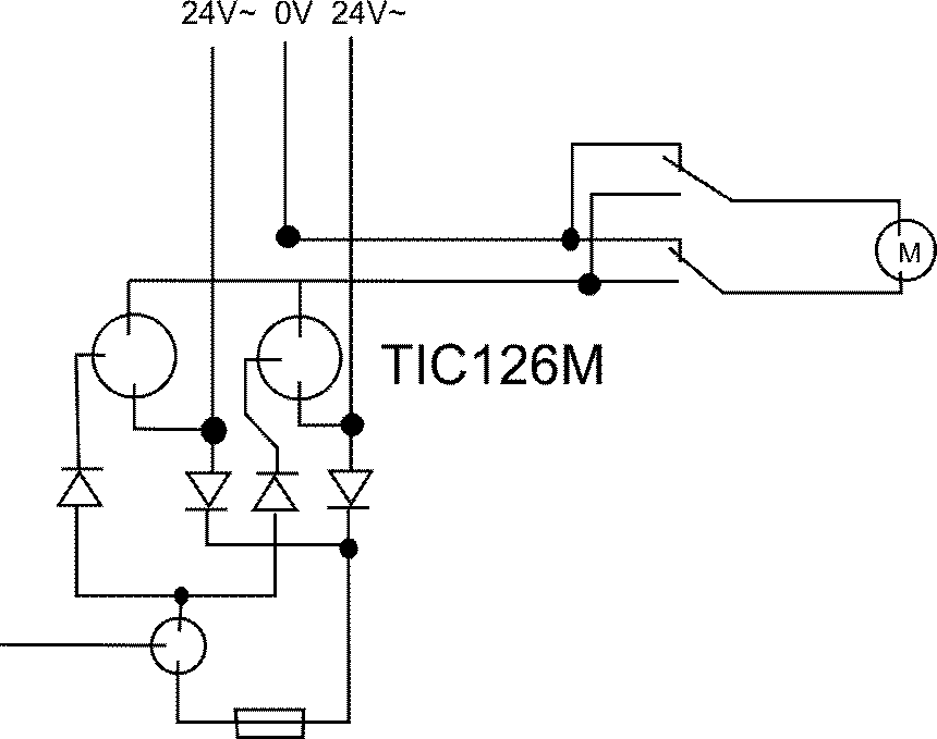

die Schaltung im Anhang ist von einem Torantrieb der nicht mehr geht.
Ich würde gerne die Triacs testen ob sie noch richtig arbeiten.
Leider habe ich zum Testen nur 24V Gleichspannung da. Diese habe ich an
die beiden 24V~ Anschlüsse angeschlossen. Die Triacs schalten aber nicht
durch. Am gate liegen die 24V an. Der "untere" Transistor schaltet
durch.
Die Triacs werden ja auch gleichzeitig zur Gleichrichtung genutzt.
Leider konnte ich auch kein Datenblatt für den TIC126M finden.
Müsste die Sache auch mit Gleichspannung funktionieren (Das er dann
nicht mehr abschaltet ist klar, es soll nur erst mal einschalten)?
Ist es wahrscheinlich das beide Triacs defekt sind, denn der Motor macht
gar nichts mehr. Der teil mit den Relais ist ok, da bin ich mir sicher.
Welchen Ersatztype konnte ihr empfehlen?
(Firma: matzetronics)
http://www.elv-downloads.de/Assets/Produkte/0/069/06927/Downloads/06927_Thyristor_data.pdf
Da geht alles, was den Strom verträgt. Kannst auch Triacs nehmen, wenn
die gerade besser zu beschaffen sind. BT139, BTA16, BTB16 usw.
> danke
Das zieh ich mal zurück, die Thyristoren scheinen ja wirklich als
Gleichrichter zu fungieren. Musst also zwingend Thyristoren und keine
Triacs nehmen.
Harald Wilhelms schrieb:
> Zumindest funktioniert es bei der derzeitigen Stellung der Kontakte
> nicht.
Nee, aber sind ja auch beide Relais in Ruhe. Wenn das eine anzieht,
dreht sich Motor in Richtung A, wenn das andere anzieht in Richtung B.
Das sieht schon alles richtig aus. Nur - wenn da schon Relais drin sind,
warum das Doppelgemoppel mit den Thyristoren?
