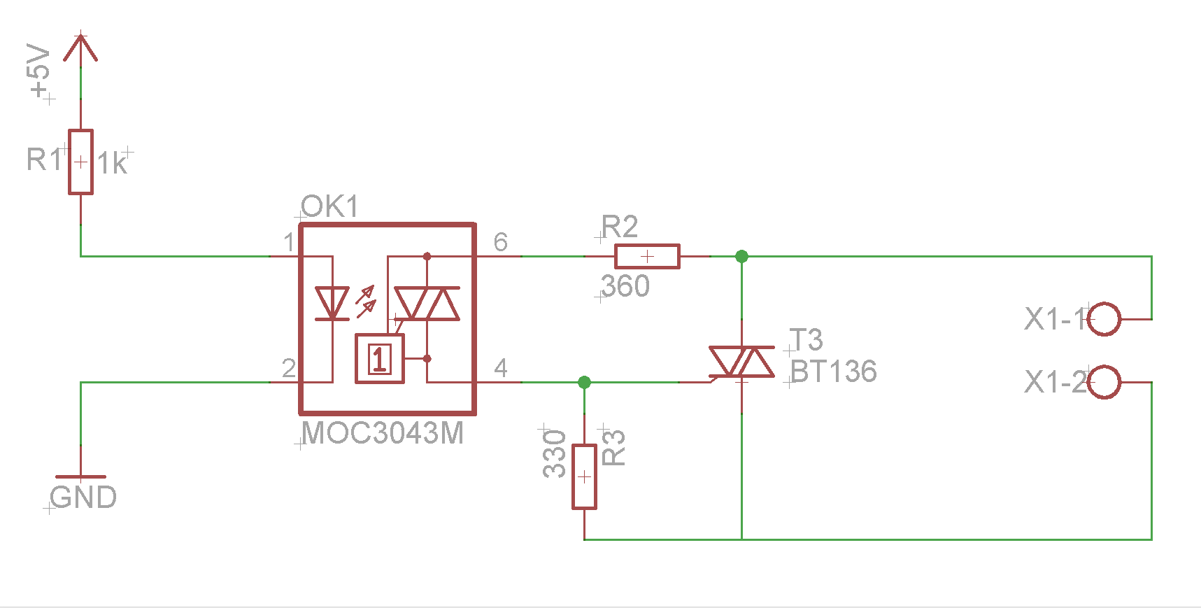

ich möchte eine Endstufe aufbauen, um bei 230V AC mit meinem
Mikrocontroller (induktive) Lasten zu schalten. Geschaltet werden sollen
hauptsächlich Leuchtstoffröhren mit konventionellem Starter (300-600Watt
insgesamt).
Dazu habe ich bei Reichelt den BTA 24/600BW bestellt
(http://www.reichelt.de/Triacs/BTA-24-600BW/index.html?ACTION=3&GROUPID=5280&ARTICLE=111169&SHOW=1&START=0&OFFSET=500&;).
Dieser ist ja ein "snubberless"-Triac. Benötige ich wirklich keine
Schutzbeschaltung mehr?
An das ganze wird ein Kühlkörper mit 6.2 K/W geschraubt, so dass ich mit
etwas Sicherheit gerechnet einen Übergangswiderstand von ~10K/Watt habe.
Das ganze wird mit einer 4A 5x20mm Sicherung abgesichert.
Somit sollte doch bei 60°C ein sicherer Betrieb gegeben sein (Triac
sperrt selbst bis ca. 110°C, pro Ampere ein Watt Verlust, 10°C
Sicherheit).
Im Anhang befindet sich die angedachte Beschaltung, die Bezeichnung des
Triacs stimmt leider (noch) nicht. Kann ich hier normale 1/4Watt
Widerstände verwenden?
Da das ganze in einer Art Schuppen verbaut wird möchte ich es in ein
IP64 Gehäuse stecken.
Ich dachte hier an BOPLA ET-225
(http://www.reichelt.de/Kunststoffgehaeuse-BOPLA/BOPLA-ET-225/index.html?ACTION=3&GROUPID=3353&ARTICLE=5734&SHOW=1&START=0&OFFSET=500&;).
Nun muss ich ja noch meine 230V Kabel in das Gehäuse und aus dem Gehäuse
führen. Wie mache ich das am besten, so dass meine Schutzklasse immer
noch erhalten bleibt? Einfach ein Loch bohren und die MBF 12
(http://www.reichelt.de/Kabelverschraubungen/MBF-12/index.html?ACTION=3&GROUPID=3362&ARTICLE=44825&SHOW=1&START=0&OFFSET=500&;)
durchstecken?
Habe ich sonst noch etwas übersehen oder habt ihr noch Tips für mich?
Danke schon mal für eure Antworten!

> Geschaltet werden sollen hauptsächlich Leuchtstoffröhren
> mit konventionellem Starter (300-600Watt insgesamt).
Wie kommst du auf die abwegige Idee, die würden sich mit solchen
TRAICs schalten lassen ?
Die Zündspannung der Leuchstoffröhren liegt bei 1000V und die
schlagen voll auf diese Schaltung zurück, das überlebt dein
TRIAC nicht.
Nimm Relais, dimmen möchtest du (MOC303) offenbar sowieso nicht.
Und das nächste mal wenigstens MOC3063, denn die MOC3043 waren
sowieso nur für 117V Stromnetze.

...ich würde auch den MOC3043 durch einen MOC3063 ersetzen. Dann haben
deine Halbleiter ein wenig Spannungsreserve. Die Transienten, welche
durch das Zünden der Leuchtstofflampe erzeugt werden, könnten die
Halbleiter trotzdem killen. Deshalb würde ich noch einen Varistor (z.B.
BOV-275 S14K) X1-1 und X1-2 anlöten, um die Störspitzen zu kappen.
Mit einer Relaislösung hättest natürlich eine Lösung, bei der weniger
Probleme zu erwarten wären. Aber da musst du darauf achten, daß die
Kontakte das auch können: ein kleines 5A-Relais z.B. könnte nach kurzer
Zeit versagen, da sich die Stromangabe des Relais üblicherweise nur auf
eine rein ohmsche Belastung bezieht und die Induktive Last der
Leuchstofflampe beim Öffnen des Kontakts diesen zusätzlich belastet.

Gast #2496032
Wenn schon Angstvaristor, dann darf der bei einem 600V Triac auch eine
höhere Nennspannung haben.
OP #2498638
danke für eure rege Beteiligung. Ihr habt mir sehr geholfen.
Ich fasse zusammen:
Eine Lösung mit Triac ist möglich, aber aufwändig. MOC3063,
Schutzbeschaltung z.b. mit Varistor ist notwendig. Ganz zu schweigen von
den thermischen Verlusten, die müssen ja auch abgeführt werden.
Um den Aufwand möglichst klein zu halten werde ich einfach ein Relais
verwenden (z.B.
http://www.reichelt.de/Print-Steckrelais/FIN-40-51-9-12V/index.html?ACTION=3&GROUPID=3293&ARTICLE=26575&SHOW=1&START=0&OFFSET=16&;).
Parallel zu den Lastkontakten packe ich dann noch diesen Varistor ( 250V
Rms
http://www.conrad.de/ce/de/product/500580/SCHEIBENVARISTOR-S10K250/SHOP_AREA_17441&promotionareaSearchDetail=005),
dann sollte nichts mehr anbrennen. DC-Seite des Relais sichere ich mit
irgend einer Diode ab.
Was meint ihr?
Könnt ihr mir vielleicht noch Tips zum Gehäuse (siehe oben)?
Danke!
Gast #2499245
Triacs setze ich nur ein, wenn öfter als alle paar Minuten geschaltet
werden muss oder natürlich bei Phasenanschnitt.
Sonst ziehe ich immer Relais vor weil robuster und fast keine
Verlustwärme.
Ein Varistor begrenzt erst ab einer bestimmten Spannung (z.B. 250V)
Besser bei Relaiskontakten ist ein RC Snubber.
Offene Relaiskontakte haben einen Abstand von sagen wir mal 2mm.
Aber beim Öffnungsvorgang 0...2mm, dann genügt eine geringe Spannung um
einen Lichtbogen zu zünden, der erst bei genügend grossem Kontaktabstand
abreisst. Dagegen hilft besagter RC Snubber.
Sehr lehrreich ist es, wenn man ein Relais aufsägt und im Dunkeln
betreibt.
Dann kann man schön die Funkenbildung sehen und bekämpfen.
Peter
