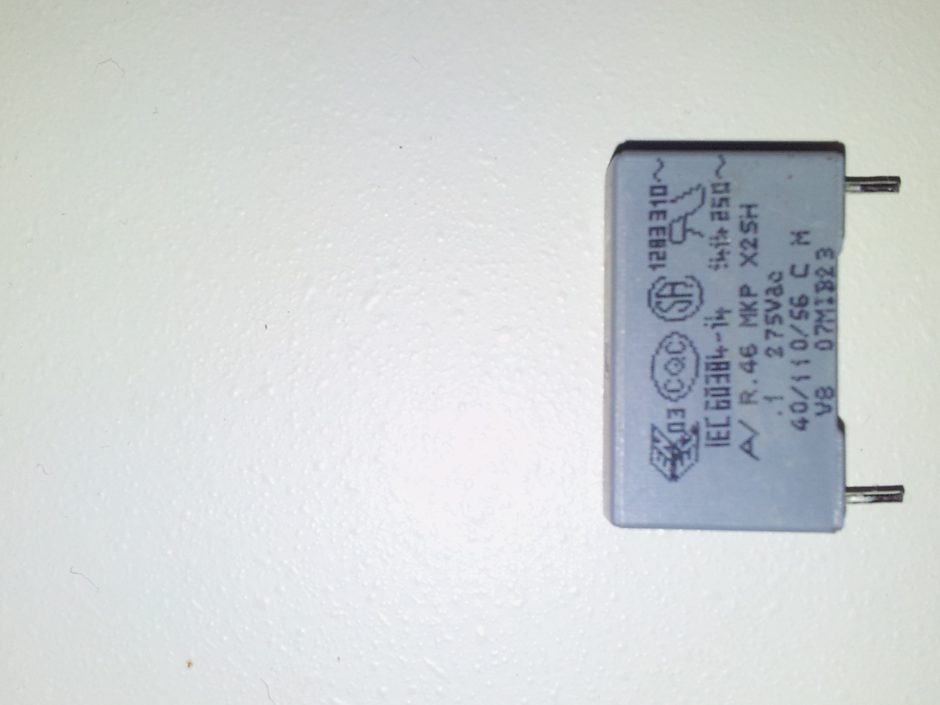

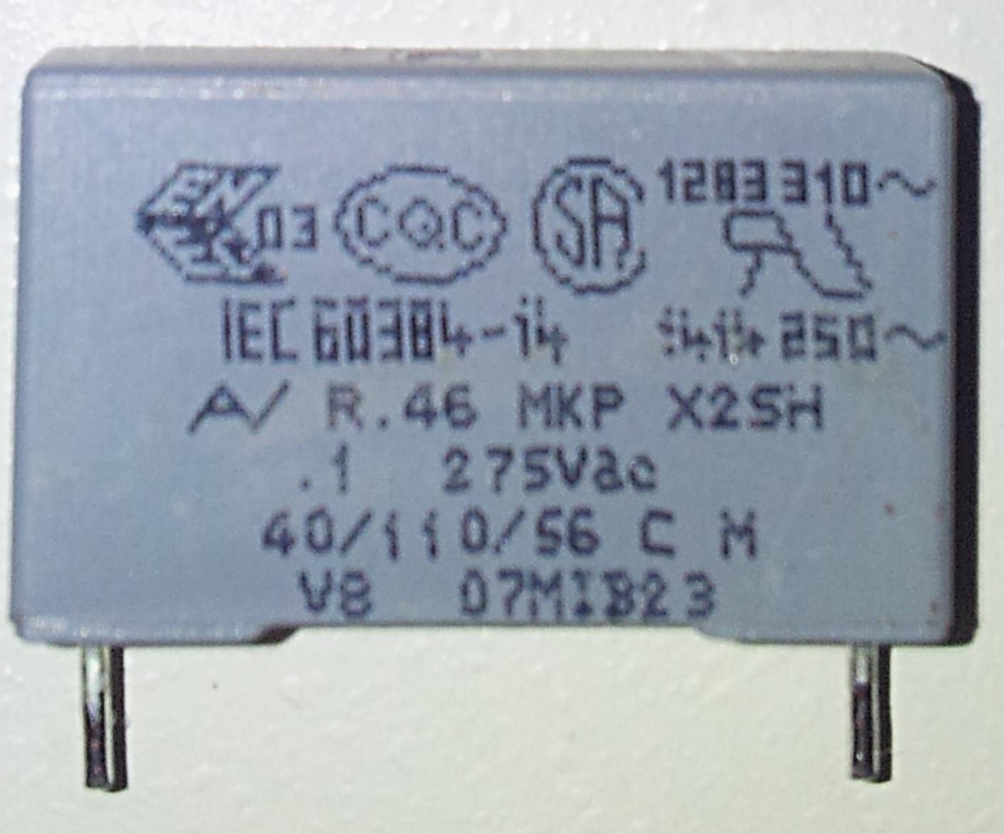

ich habe folgendes Problem und zwar habe ich einen Dimmer der bei
unterschiedlichen Potistellungen anfängt zu flackern , aber aufhört wenn
ich 2lampen anschliesse. Ich habe den triac schon durch mehrere
getauscht und den poti durch einen festwiderstand ersetzt. Dann habe ich
die Kondensatoren gewechselt bis auf 1. Der diac wurde auch schon
ersetzt und die spule denke ich mal ist heile. Mein Verdacht liegt jetzt
bei dem 2. Kondensator. Ich war jetzt schon bei einen Elektronikladen,
aber die wussten auch nicht was dasfür einer ist. Die haben aber
vermutet das, dass ein kombinierter ist also noch eine spule oder so
integriert hat. Ich habe mal ein Foto angehangen mit einem Bild von den
Kondensator und den Bezeichnungen darauf. Wäre nett wenn mir einer sagen
könnte ,was das für ein Kondensator ist.

Gast #2952169
Sag denen, sie sollen sich ihr Lehrgeld zurückgeben lassen.
Üblicherweise ist, wo MKP drauf steht auch MKP drinnen. Also ein
X-Kondensator in deinem Falle mit 0,1µF/275V.
Ich würde mich aber mal mit der Minimallast beschäftigen.

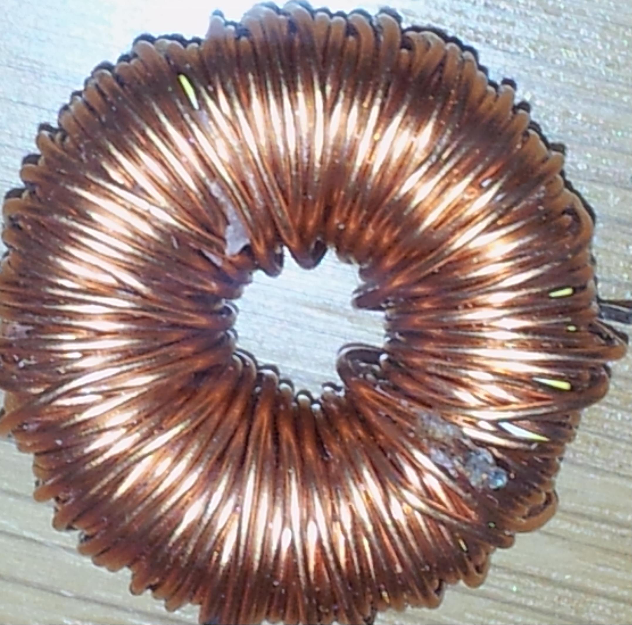

Dimmer mit einstufiger RC-Phasenverschiebung haben relativ starke
Rückwirkung von der Last auf den Dimmer.
Dazu kommt noch die starke Änderung des Widerstands einer Glühbirne wenn
sich ihre Helligkeit ändert.Gerade mit Lampen kleiner Leistung ist die
Neigung zum Flackern groß.
Die Werte in der bestehenden Schaltung zu ändern behebt dieses Problem
nicht, sondern verschiebt es nur (geringfügig) in einen anderen
Lastbereich.
Da würde es nur helfen, eine etwas umfangreichere Schaltung zu wählen
(mit zwei RC-Gliedern) Die wird im bestehenden Dimmer allerdings kaum
genügend Platz finden.
Die Induktivität hat die Aufgabe der Funkentstörung und auf das
Verhalten des Dimmers keinen wesentlichen Einfluss. Außerdem führt ein
Änderung am L fast immer zu erheblich stärkeren Störausstrahlungen.

Es ist ein Phasenanschnittdimmer.marke schau ich gleich nach scheint
aber eher ein noname Produkt zu sein.
Es scheint an der Spule zu liegen und zwar wenn ich die mit einem Draht
überbrücke läuft er ganz ruhig. Vorher hat der Triac laute geräusch
verursacht. Kann die Spule nen Schaden haben? Optisch sieht alles i.O.
aus. Kann sich der Lack mit der Zeit lösen und wenn ja könnte es daran
liegen?
Die Lampe ist von 2008.

Gast #2953864
Das Surren/Brummen kommt, weil die Spule mit dem Kondensator, der
parallel Spule-Triac ist, einen LC Schwingkreis bildet. Das ist bei
diesen Dimmern ganz normal, dass die deshalb brummen.
Flackert der Dimmer bei überbrückter Spule noch? Wenn ja, kannst du
etwas mit der Spule machen, sonst würde ich es lassen.
(Wie ich letztlich falsch geschrieben habe; tatsächlich ist die
Induktivität quadratisch von der Windungszahl abhängig. D.h. halbe
Windungszahl => Viertel Induktivität)

> Wenn ich die Spule überbrücke funktioniert der Dimmer ohne zu flackern.
> Also die Spule verkleinern?
Ja. Ich würde mal etwa die Hälfte der Wicklungen entfernen.
Und schau, dass die Wicklungen 'immer noch' gleichmässig um den
Ringkernverteilt sind, ist etwas besser.
Keine Garantie.
