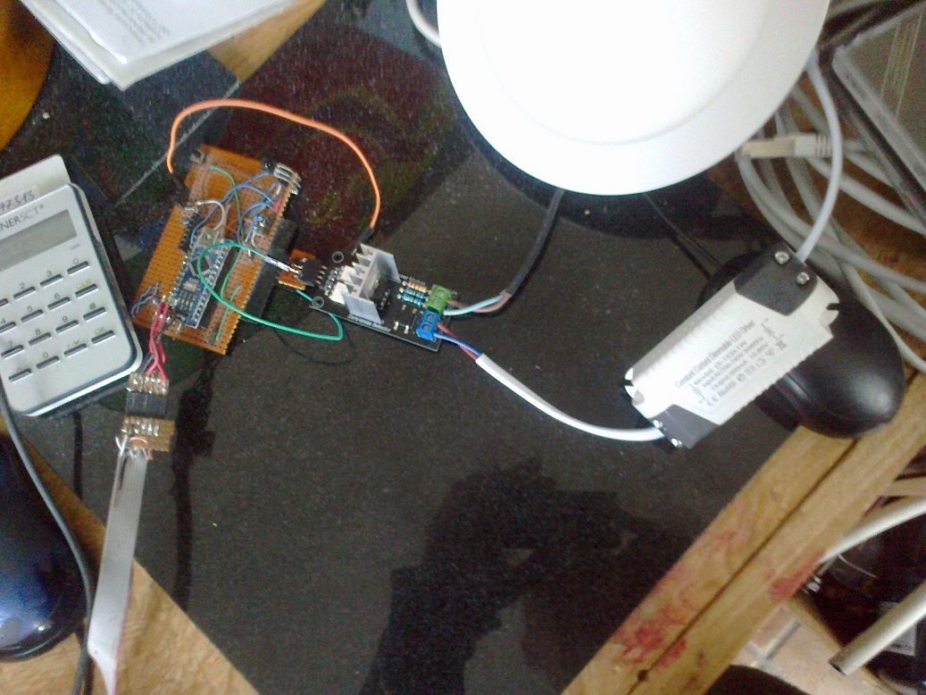

Ziel ist das Dimmen einer (dimmbaren) 240V-LED-Leuchte mittels
Robotdyn-Moduls.
Die Schaltung funktioniert mit einer Halogenbirne so wie sie soll:
Zündung 6-80ms nach zerodetection dimmt die Birne.
Mit der LED-Lampe funktioniert das nicht wirklich. Geht nur irgendwie
bei 28 bis 36ms Zündung nach Nulldurchgang - davor und danach nicht
mehr.
Warum?
Wie macht man es richtig?

grundschüler schrieb:
> Warum
Vermutlich Haltestrom unterschritten. LED-Lampen brauchen nicht genug
Strom für einen Leistungs-TRIAC. Leider keine Beschreibung des Moduls
verlinkt.
Aber ohne Sicherung, VDR, TempSicherung, Snubber, taugt das Modul wenig,
viel zu gefährdet, kaputt zu gehen.
Shelly z.B. steuern den 230V Strom mit MOSFETs, da gibt es keinen
Mindeststrom.
Bei dir:  eine ausreichende Mindestlast anschliessen oder den TRIAC
gegen einen empfindlicheren ersetzen, es gibt TO92 1A Typen wie Z0107
die deutlich geringere Ströme schalten können (aber auch kaum passend
abgesichert werden können, keine Sicherung hat ein geringeres A2s).
> verlinkt.
Danke, das wars. Zusammen nit der Halogenbirne -parallel - wird die
LED-Lampe einwandfrei gedimmt. verbaut ist ein bta16-600b.
Es geht mir um den Bau eines Treppenlichtautomaten. Wegen des zu
geringen Haltestroms funktioniert auch der Eltako-Dimmer nicht so wie er
soll.

Gast #6629479
habe jetzt einen z0107 eingebaut. Funktionierte immer noch nicht. Also
Blindleistungsverbraucher. Mit einem 20k Drahtwiderstand gibt es
brauchbare Ergebnisse bei hinnehmbarer Erwärmung. Die led leuchten nun
im Bereich 1 bis 6ms.
