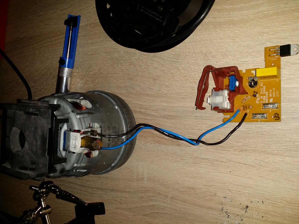

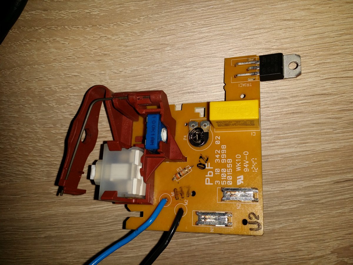

Hallo Zusammen, leider hat mein Staubsauger den Geist aufgegeben. Der ist beim Staubsaugen ausgegangen und konnte danach nicht mehr eingeschaltet werden. Nach einigen Minuten ging es dann wieder, woraufhin nach kurzer Zeit auch schon wieder Schluss war. Seitdem springt der Staubsauger gar nicht mehr an. Meine Vermutung war, dass entweder der Funkentstörkondensator (Gelb im Bild) oder der TRIAC kaputt sind (Siehe Bild Platine_Vorderseite). Also bin ich mit der Platine zum Conrad und habe dem Mitarbeiter am Tresen gezeigt was ich haben will. Ich habe denselben Funkentstörkondensator bekommen wie auf der Platine, aber einen anderen TRIAC (statt BTB12-600BW einen BTA12-600BW), der Mitarbeiter sagte, dass es genau dasselbe sei. Zudem hat der alte TRIAC noch einen Kühlkörper. Ich habe vergessen einen für den neuen zu kaufen. Ich habe den Funkentstörkondensator und den TRIAC ausgetauscht und beim Startversuch ist der Staubsauger für einen Bruchteil einer Sekunde angesprungen und danach wieder aus und seitdem auch nichts mehr. Ich habe an der Kabeltrommel eine Spannung von 200 VAC gemessen. Wenn ich den Schalter zum einschalten betätige sinkt die Spannung auf ca. 0 VAC. Habt ihr vielleicht eine Idee woran es liegen könnte? Besten Dank im Voraus!

"Meine Vermutung war, dass entweder der Funkentstörkondensator (Gelb im Bild) oder der TRIAC kaputt sind" "Ich habe an der Kabeltrommel eine Spannung von 200 VAC gemessen" Abgesehen davon, das sich das widerspricht, helfen "Vermutungen" nicht weiter. Funktioniert denn der Motor überhaupt? Messen, messen, messen....

Lass die Elektronik weg und verbinde den Motor direkt mit der Kabeltrommel.

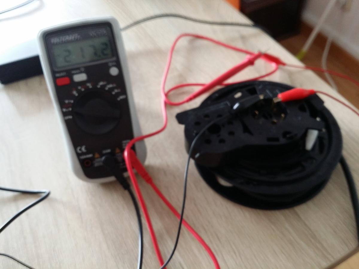

Echo M. schrieb: > Ich habe an der Kabeltrommel eine Spannung von 200 VAC gemessen. Wenn > ich den Schalter zum einschalten betätige sinkt die Spannung auf ca. 0 > VAC. Reihenfolge: Stecker Leitung (auf Kabeltrommel) Elektronik Motor Messen vor der Elektronik 200 V ohne last. 0 V mit Last. Kabelbruch.
hopix schrieb: > Warum so kompliziert? > Hast du schon mal an Kabelbruch gedacht? Bau zusammen schalte ein und > wackele mal an der Leitung. > Man sollte ja nie an der Leitung den Stecker aus der Steckdose ziehen, > aber wer hört schon darauf. Wenn es einen Kabelbruch geben würde, dann könnte ich doch nichts messen oder? Siehe Bild.

hopix schrieb: > Echo M. schrieb: >> Ich habe an der Kabeltrommel eine Spannung von 200 VAC gemessen. Wenn >> ich den Schalter zum einschalten betätige sinkt die Spannung auf ca. 0 >> VAC. > > Reihenfolge: > Stecker > Leitung (auf Kabeltrommel) > Elektronik > Motor > > Messen vor der Elektronik > 200 V ohne last. > 0 V mit Last. > Kabelbruch. Das mit der Reihenfolge habe ich leider nicht verstanden. Kannst du das bitte etwas mehr erläutern? Welches Kabel kann einen Bruch haben?

Echo M. schrieb: > Das mit der Reihenfolge habe ich leider nicht verstanden. Kannst du das > bitte etwas mehr erläutern? Mit Reihenfolge meine ich wie die Energie zu deinem Motor gelangt. Das Zuleitungskabel, auch wenn du da Durchgang misst muß edr nicht unbedingt die Leistung von deinem Motor schaffen. Außerdem solltest du beim Durchmessen am Kabel wackeln ich gehe davon aus das sich der Widerstand dann ändert.

MaWin schrieb: > Ebenso wenn das Netzzuleitungskabel am Ende der Kabeltrommel oder am > Stecker einen Bruch in einer Ader hat. Dann kann man oftmals trotzdem > noch 230V messen, weil dein Messinstrument hochohmig ist und die > kapazitive Kopplung ausreicht. Man müsste einen Duspol verwenden. Leider habe ich keinen Duspol um die Spannung damit zu messen. Ich habe die Spannung nochmal mit meinem Multimeter gemssen und dabei das Kabel an allen möglichen Stellen geknickt und bewegt aber die Spannung hat sich nur um ca. 2 Volt geändert. Aber mein Multimeter ist wohl nicht dazu geeignet um etwas verlässliches aus der Messung abzuleiten.

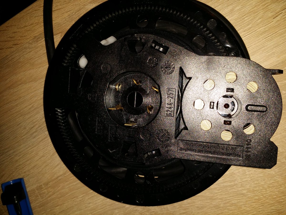

hopix schrieb: > Echo M. schrieb: >> Das mit der Reihenfolge habe ich leider nicht verstanden. Kannst du das >> bitte etwas mehr erläutern? > > Mit Reihenfolge meine ich wie die Energie zu deinem Motor gelangt. > > Das Zuleitungskabel, auch wenn du da Durchgang misst muß edr nicht > unbedingt die Leistung von deinem Motor schaffen. Außerdem solltest du > beim Durchmessen am Kabel wackeln ich gehe davon aus das sich der > Widerstand dann ändert. Ich habe den Widerstand beim Zuleitungskabel gemessen, mit viel Bewegung. Bei einem Pol bewegt sich der Widerstand von 1.4 - 1,6 Ohm und bei anderen Pol ca. 860k - 880k Ohm. Ist das nicht etwas viel?
Echo M. schrieb: > Ich habe den Widerstand beim Netzkabel gemessen, mit viel Bewegung. Bei > einem Pol bewegt sich der Widerstand von 1.4 - 1,6 Ohm und bei anderen > Pol ca. 860k - 880k Ohm. Ist das nicht etwas viel? Glückwunsch - Du hast den Fehler gefunden!
Magnus M. schrieb: > Echo M. schrieb: >> Ich habe den Widerstand beim Netzkabel gemessen, mit viel Bewegung. Bei >> einem Pol bewegt sich der Widerstand von 1.4 - 1,6 Ohm und bei anderen >> Pol ca. 860k - 880k Ohm. Ist das nicht etwas viel? > > Glückwunsch - Du hast den Fehler gefunden! Oh man, dann war es ja eigentlich gleich das erste was überprüft werden sollte :D Aber ich habe nicht gewusst, dass ich mich auf die Spannungsmessung mit dem Multimeter nicht verlassen kann. Ich dachte Spannung ist da, also alles gut mit der Kabeltrommel. Naja hab jetzt einiges dazu gelernt. Vielen Dank an alle für eure Hilfe!
