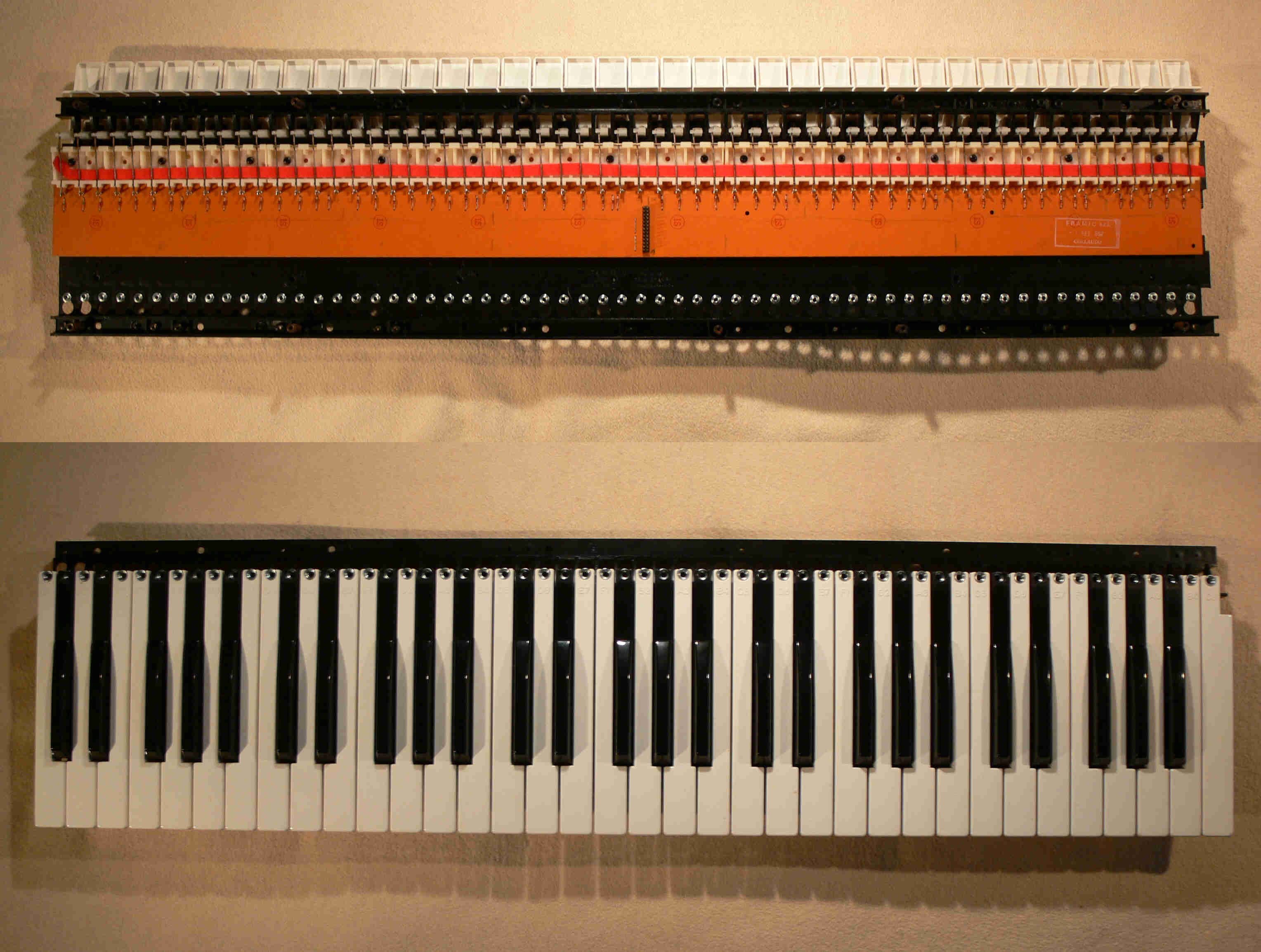

#4878845
Oliver H. schrieb:
> Schieberegister
Damit kann man natürlich mehr Ein-/Ausgänge sparen.
Für eine 16 x 8 Matrix brauche ich mit den beiden Multiplexern 5
Ausgänge und 8 Eingänge, die z.T. auch noch für anderes genutzt werden
können. Velocity mit 8 bit (4 hätten auch gereicht).
Für ein reines Midi-Master-Keyboard reicht der m88. Hätte ich mehr
gewollt, hätte ich den Xmega E5 oder A4U genommen.
Für LEDs unter den Tasten ist der Aufwand größer, da brauchst Du dann
auch noch einen Sequenzer, der aufnehmen und wiedergeben kann.
ChrisMicro schrieb:
> Arduinos
Sehr schön, dem fehlt nur leider das, worum es hier geht: Das Keyboard
(siehe Bild)

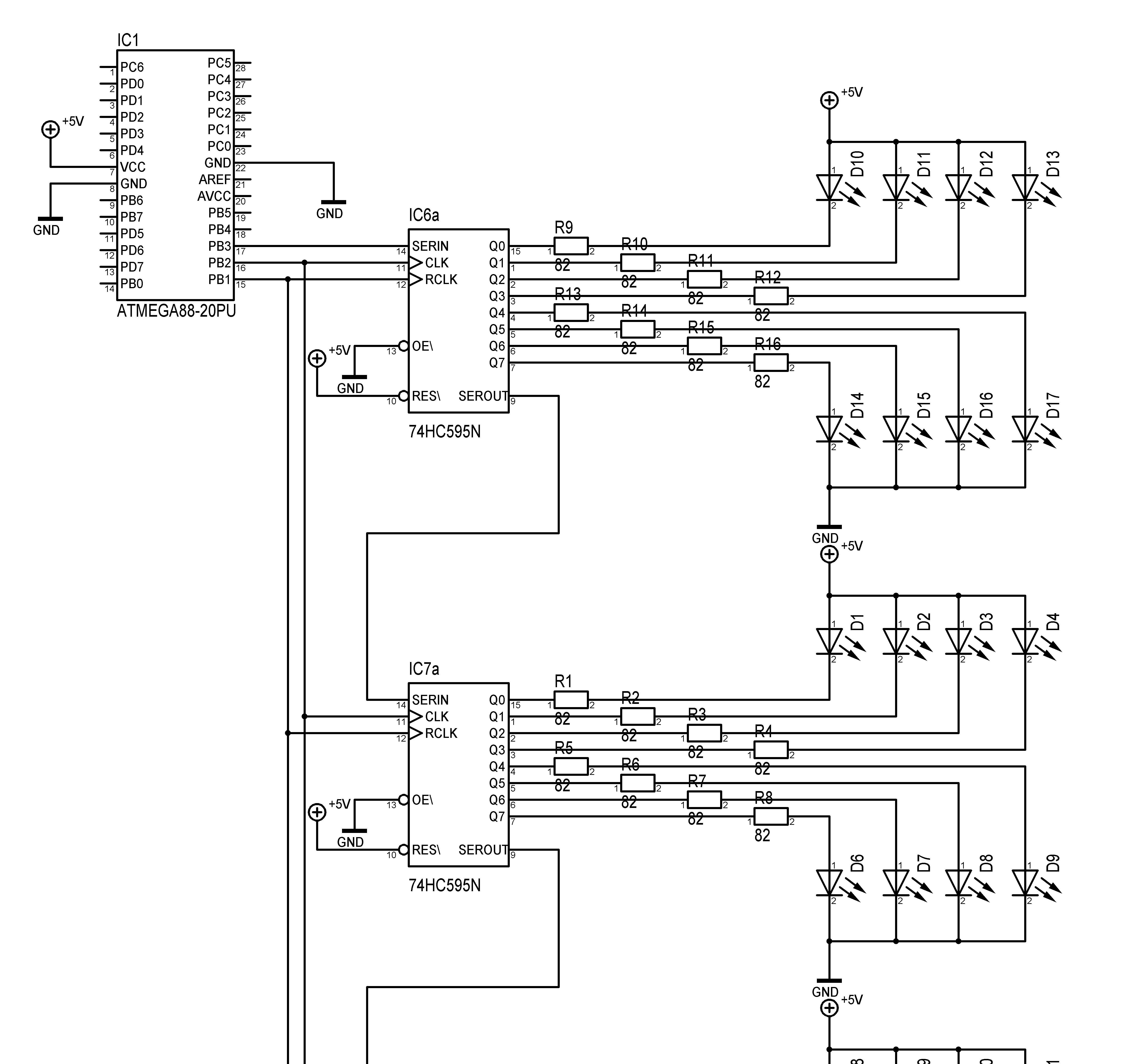

Ja ein Sequenzer der mir alles aufnimmt ist von mir schon eingeplant
worden weshalb ich auch einen Speicher in zukunft einbauen möchte.
Vorerst soll er nur Zeitgleich das auf die LEDs wiedergeben was gerade
gedrückt ist und das funktioniert mit den Schieberegistern glaube ich am
einfachsten. Brauche ja nur ein HIGH und LOW. (siehe Bild)

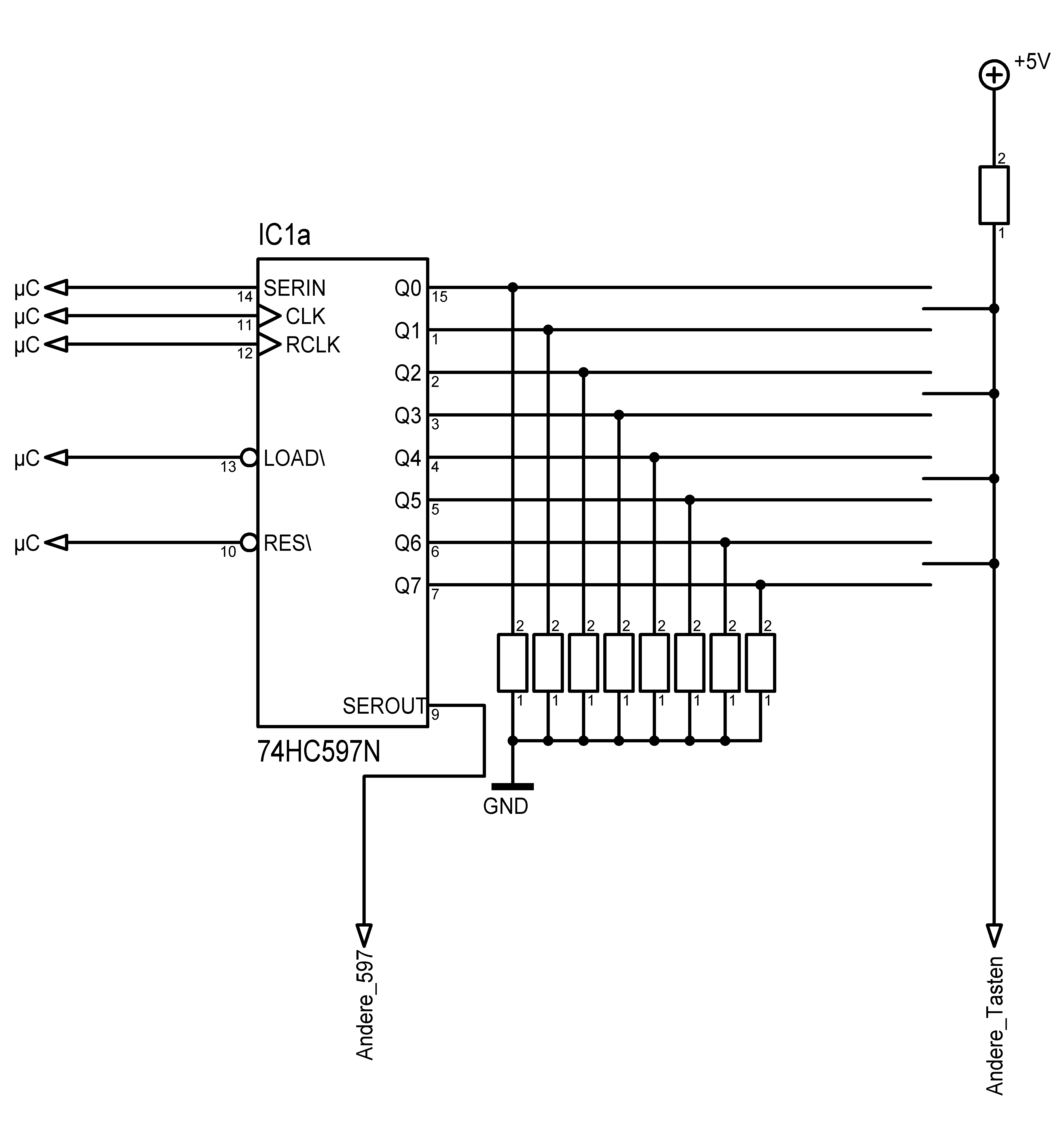

selber machen wodurch den Rest eben über die High Zustände glöst hätte.
Also in jeder Tastenendstellung ein kontakt der zum parallel eingang des
Schieberegisters führt und eben am taster selbst der Schaltkontakt an
vcc gelegt.
#4879531
Ich will Dich ja nicht von deinen Schieberegistern abbringen ;)
Für 'ne 16 x 8 Matrix kann man 3 LS595 nehmen (LS165 würden auch
reichen) und man muß schieben. Mit 2 LS138 kann ich 16 Byte direkt
nacheinander einlesen, ohne irgendwas schieben zu müssen. Und ich
brauche 1 IC weniger.

OP #4879805
c-hater schrieb:
> D.h.: im allerschlimmsten Fall brauchst du 12 IOs zur Tastenabfrage. Das
> ist nicht wirklich viel, da kämen sogar noch eine Menge ATtinies in
> Frage und bei jedem ATmega bleiben dabei reichlich Pins über. Beim
> allerkleinsten (Mega8) immerhin noch 14.
Ja stimmt schon das ist nicht allzuviel, habe ich im nachhinein
beschlossen doch eher auf 61 Tasten umzusteigen wobei ich dann eben 16
Pins benötigen würde. mit LEDs wären es dann midestens (wenn ich eine
Seite für die LED´s benützen würde 24 zudem kommt auch noch dass ich für
die Velocity einmal den Punkt messen muss wo die Taste einen Kontakt
verlässt (dafür einmal 61 Eingänge) und einmal noch den Punkt wo die
Taste ganz durchgedrückt wird (nocheinmal 61 Eingänge) wären also alles
in allem 122 eingänge die ich bräuchte also insgesamt 11*11 (22) plus 11
für die LEDs. Also 33 Das ist dann doch nicht ganz so wenig.
Wo hingegen ich bei den Schieberegistern einfach nur nocheinmal 8
hinzukasskadieren muss also dann eben 24 so kleiner iCs benötige wobei
mich einer nur 32cent kosten würde, also auch nicht die Welt.
Was noch dazu kommt ist dass ich beim Multiplexen für jeden Eingang und
Eusgang 2 Drähte benötigen würde, jedoch bei den Schieberegistern
insgesamt nur 4 Pro Taste, (Vcc, Taste nicht gedrückt, Taste Gedrückt
und LED) ohne das ich die Matrix kompliziert entfelchten müsste beim
Layouten.
Ca so wie auf dem kurzen Schema (siehe Bild)
Da später auch noch Diverse Buxen für USB, Midi vl Klinke und ein
Display dazu kommen soll glaube ich dass ich mit dieser Lösung am
weitesten voran komme. Vorallem weil ich auch noch die SPI zur
schnelleren einlese verwenden kann da ich noch nicht weiß wie
zeitaufwendig das Alles sein wird.
Ich hoffe ihr stimmt mir zu. Begründete Gegenargumente nehme ich gerne
entgegen :)
