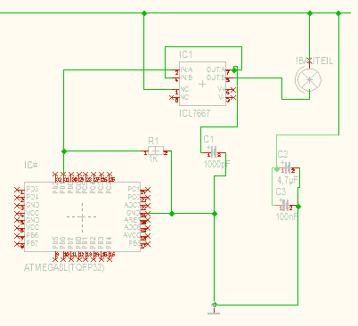

#3283052
@ tm wi (tmw86)
>könnte das so klappen?
Nein. Was in aller Welt bringt dich dazu, 1000pF als Kondensator zu
schalten? Damit ist die Gate-Source Kapazität von MOSFETs gemeint!
Und der Treiber schaltet nicht die Last sondern einen MOSFET.
Nimm einen IRLZ34 und klemm ihn direkt an den AVR. 10K Pull-Down noch
ans Gate, fertig.
