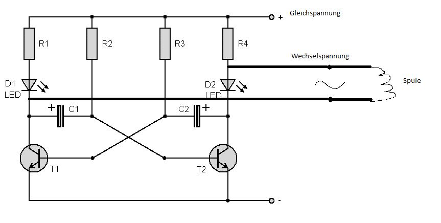

Gesucht habe ich auch schon selbst hier und bin dabei auf die Schaltung
für den astabilen Multivibrator gestoßen. Dieser wird aber mit
Gleichspannung betrieben. An sich gut aber wie bekomme ich im Ausgang
dieses Signal in Wechselspannung umgeformt und stimmt es was ich im Netz
gelesen habe das durch Transformation die Frequenz sich doppelt?

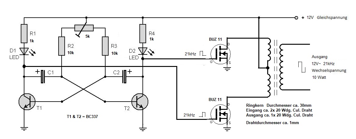

ja es geht darum eine Gleichspannung 12V niedriger Leistung in eine
Wechselspannung umzutransformieren. Bei den Wechselrichtern welche man
im Netz findet geht es aber meist darum 12V Gleichspannung in 220/230V
Wechselspannung 50Hz zu transformieren. Das will ich aber nicht!
Es sollen 12V Gleichspannung mit 21KHz reingehen und 12 V
Wechselspannung mit 21KHZ wieder rausgehen. Nicht mehr.
Um auf die Frequenz zu kommen, das ist einfach aber ich brauche eine
einfache Schaltung für die Transformation. Am Ausgang ist eine Spule
mehr nicht.

Ich glaub ich weiß was Du meinst.
Wenn Du ein 12V Rechtecksignal mit einer Frequenz von 21kHz in ein
Wechselspannungssignal umwandeln willst, dann brauchst Du es nur durch
einen Kondensator zu leiten, dann bekommst Du am Ausgang ein 6V
Rechteck-Wechselspannungssignal raus. Das kann man ggf. noch mit einem
NF-Verstärker verstärken.

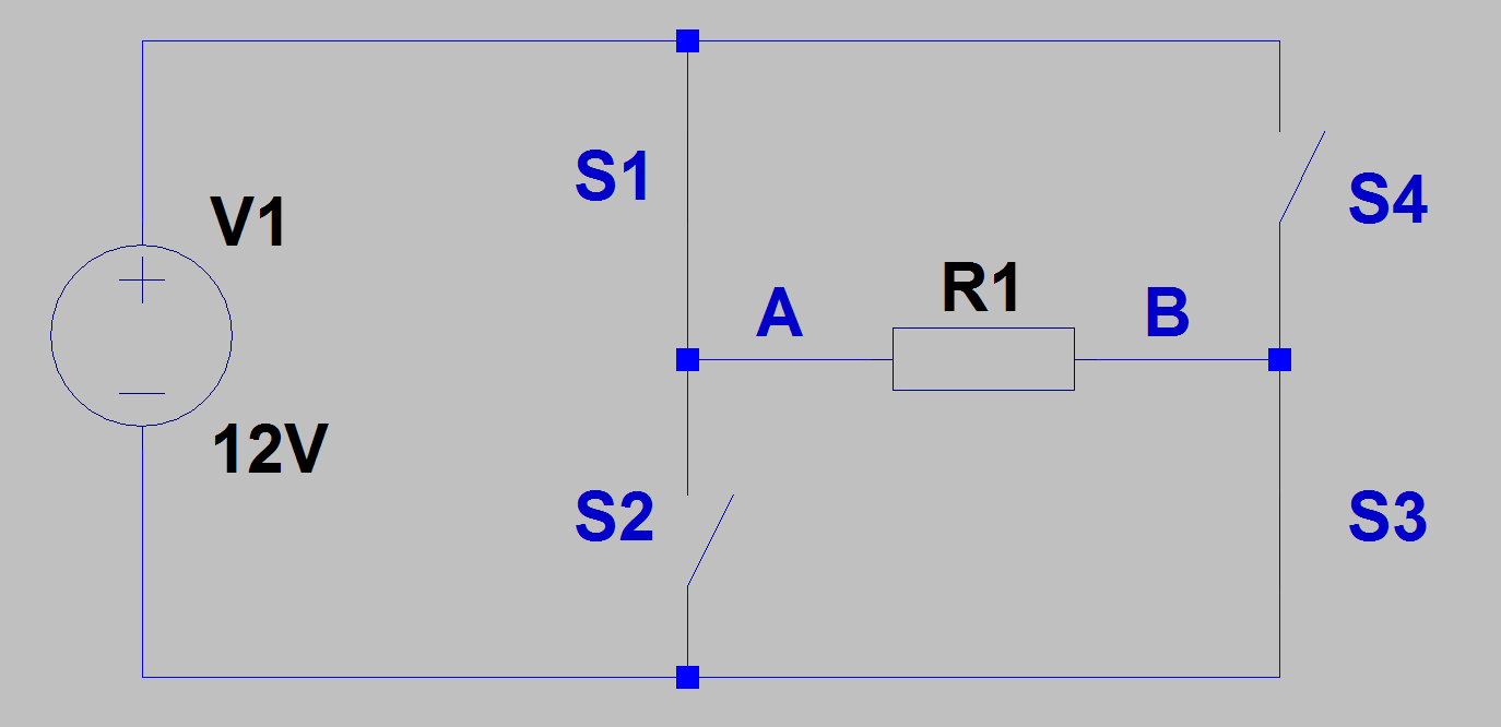

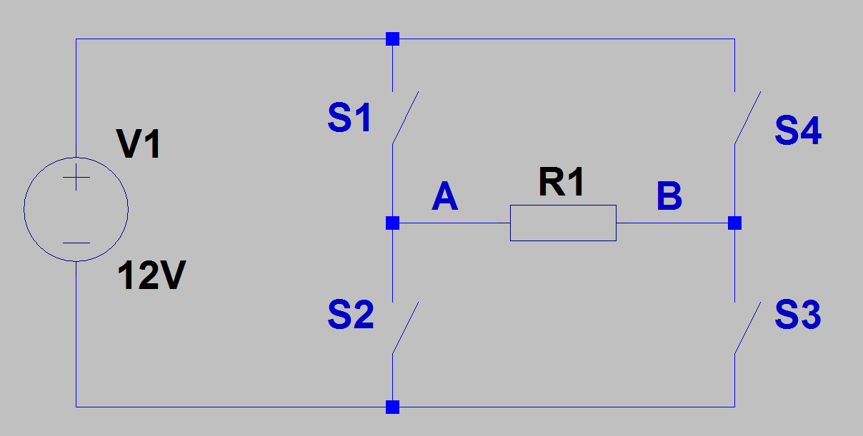

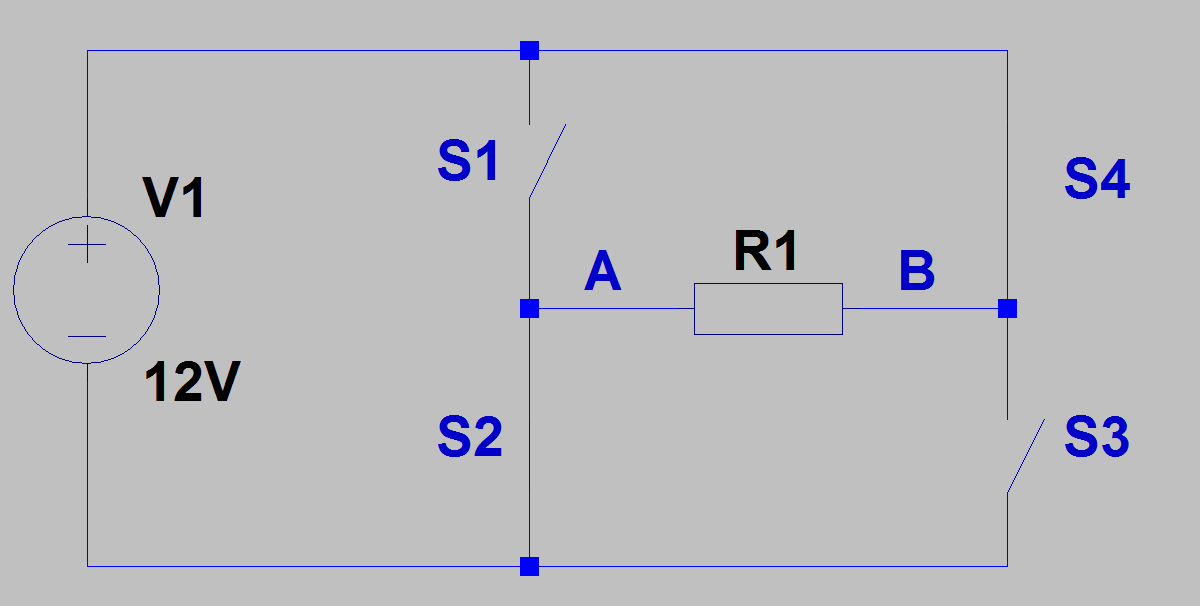

Praktisch wäre es, wenn du den Spannungsverlauf vom Eingang und vom
Ausgang der gewünschten Schaltung aufzeichnen könntest und hier posten.
Eventuell könnte auch eine Vollbrückenschaltung (aus zwei H-Brücken) mit
Transistoren die Lösung sein, dafür fehlen aber noch weiteres Infos.
Gruß Kai

Dann such mal Schaltnetzteilen, Stepup/Stepdown-Wandlern, Schaltreglern.
Die tun genau das, was Du willst. Allerdings wird meist am Ausgang ein
Gleichrichter eingebaut. Den kann man aber weglassen.

1. ich trolle nicht
2. ich bin über 46 Jahre alt
3. ich habe am Anfang geschrieben es geht um eine theoretische Aufgabe
4. nehmt einfach die Schaltung eines astabilen Multivibrators und setzt
C1 und R2 so um das man ca 21 khz raus bekommt, nun sollten eigentlich
die LED`s so schnell flackern. Anstelle der LED`s will ich dieses Signal
in Wechselspannung umwandeln und am Ausgang der Wechselspannung eine
Spule setzen. Mehr nicht.
Danke

Mit einer Vollbrücke kann aus einer 12V Gleichspannung eine 12V
Rechteckspannung beliebiger Frequenz erzeugt werden. Die maximale
Frequenz wird durch die minimale Umschaltdauer realer Schalter bestimmt.
Sind die beiden Schalter S1 und S3 geschlossen liegt A an +12V
Sind die beiden Schalter S2 und S4 geschlossen liegt B an +12V
Damit es beim Umschalten keinen Kurzschluss gibt sollten für eine
Augenblick alle Schalter offen sein.
Aufmodulieren bedeutet das Überlagern von verschiedenen Frequenzen. Ist
der Gleichspannung eine Wechselspannung von 21kHz überlagert?

Kay schrieb:
> nehmt einfach die Schaltung eines astabilen Multivibrators und setzt C1
> und R2 so um das man ca 21 khz raus bekommt, nun sollten eigentlich die
Die flackert mit 21Khz. Dein auge kanns nur nicht erfassen.
Das flackern ist einfach zu schnell.
Du hast also schon einen Multivibrator, nun willst du daraus eine
(Sinus?) Wechselspannung machen?
Oder reicht es auch wenn du eine Zerhackte gleichspannung hast?
Da wäre das ein mittel der wahl.
http://mosfetkiller.de/?s=zuendspulen#ansteuerung2zerhacker
So ist das ganze einstellbar bis ca. 15+/-Khz.
Ansonsten kannst du einen Trafo oder was auch immer mit einem Royer
Converter ansteuern. (Spule am ausgang? Induktionsofen? Trafo? Was für

Gast #5337979
Kay schrieb:
>> Also nur Wandler von 12V DC auf 12V AC 21kHz (6W oder 0,5A effektiv)
>> gesucht?
Schön. Dann haben wir's ja. Dir kann geholfen werden.
Vorweg: Der Astabile Multivibrator (AMV im folgenden) ist
eine ziemlich schlechte Quelle. nicht nur dass seine
Frequenz instabil ist, die Flanken die er liefert
(Umschaltmoment von 0V auf 12V) sind ziemlich lahm.
Und nicht mal symmetrisch.
Außerdem wissen wir nicht ob du ein Rechteck oder
doch lieber ein Sinus willst. Willst du ein Magnetfeld
erzeugen ist beides verbreitet. Vielleicht willst du
ja auch garnicht die Spannung der Spule sondern nur
den Strom (= Magnetfeld) der Spule regeln?
Daher hab ich hier ein paar Optionen für dich:
*Rechteck:*
1) Du bleibst beim AMV
+kennst du bereits
-nicht sehr stabil
-kann kaum Strom liefern
-unflexibel anzupassen
-50 andere Nachteile
2) 555er (auch bekannt als NE555, heute würde man z.b. TS555IN
einsetzen)
+stabiler
+ein einziger IC, wenig Beschaltung
+einfach zu verändern
-kann nicht viel Strom liefern
3) Mikrocontroller
+flexibelste Lösung
+klein
+sehr stabil
-kostet etwas mehr
-braucht programmierung
-keine 12V Versorgung
*Sinus:*
4) Mikrocontroller, diesmal mit DAC (PWM oder ext. DAC)
+siehe oben, minimal mehr Aufwand
-rauschen
5) Sinusoszillator
+saubere Ausgangsspannung
-mehr Teile
Das sind so die groben Optionen die man nutzen kann.
In deiner Skizze nutzt du beide Signale, du hast also
ein differentielles Signal. Prinzipiell ist alle
Information in einem der beiden Signale enthalten, es
reicht also eins zu erzeugen und das zweite Wiederherzustellen.
Willst du das oder nicht?
Jetzt hast du die Quelle, und willst den ganzen Kram
Verstärken (vom Ausgangsstrom her, um eine potenziell
Niederohmige Spule zu betreiben). Was gibt es hier für
Optionen:
*Rechteckverstärker:*
1) H-Brücke aka Vollbrücke
+Sehr hohe Leistung möglich
+Sehr effizient
+gibts als fertige ICs
-4 Transistoren + Ansteuerung -> größer
-braucht Treiber
2) Halbbrücke mit DC-Block
+Hohe Leistung möglich
+Sehr effizient
+auch hier quasifertige ICs vorhanden
+nur 2 Transistoren
-nur für manche Signalformen tauglich
-braucht Treiber
3) Analogverstärker aus Transistoren oder Opamp
+Kommt mit allen Signalformen klar
-geringere Effizienz
*Sinusverstärker:*
1) Halb oder Vollbrücke im PWM Modus
siehe Vollbrücke
2) Analogverstärker
siehe Analogverstärker
Die Begriffe sollten dir helfen passende Sachen zu finden.
Um zu wissen welche Option für dich in Frage kommt müssen
wir wissen:
Ist der Eingang Sinus oder Rechteck?
Ist der Ausgang Sinus oder Rechteck?
Muss die Quelle ein AMV sein oder kann es auch was besseres sein?
Willst du die Spannung oder den Strom an der Spule steuern?

Nachdem es hier etwas ungut geworden ist, sollte man noch etwas posten
dazu oder nicht. Wenn Formulierungen durch gefährliches Halbwissen des
Fragestellers in die Irre führen, ist es normal etwas unhappy zu
reagieren.
Dü bräuchtest im Prinzip folgende Schaltung, nehme ich mal an:
https://bastelnmitelektronik.jimdo.com/basteleien-ger%C3%A4te-und-schaltungen/schaltungen-mit-dem-ne555/spannungswandler-wechselrichter/
Die RC-Kombination R1 R2 C2 muss auf 21kHz umdimensioniert werden. Den
Transformator wirst Du selber Wickeln müssen (z.B. Ferritringkern).
> posten dazu oder nicht. Wenn Formulierungen durch gefährliches
> Halbwissen des Fragestellers in die Irre führen, ist es normal etwas
> unhappy zu reagieren.
> https://bastelnmitelektronik.jimdo.com/basteleien-...

Gast #5338467
So könnte es gehen, wenn ich Deine Schaltung von oben modifiziere. C1
und C2 liegen von der Kapazität im Nano-Farad-Bereich. Die LED's können
entfallen. Mit dem 5k Trimmer stellst Du die Pulsweite auf 50% ein (auf
geringste Stromaufnahme im Leerlauf). Die internen Body-Dioden in den
BUZ11 könnten schon ausreichend sein.
Fast die gleiche Schaltung ist von mir vor geraumer Zeit bereits erprobt
worden, ich habe damals allerdings einen Ferrit-Schalenkern eingesetzt.
Gast #5338492
> C1
Gaaaaaaaaaaaaaaaaaaaaaaaaaanz lieben Dank
Wirklich. Daumen hoch!!

kommen die 21kHz von irgendwo extern oder soll die Schaltung diese
selbst erzeugen?
Was willst du uns mit diesem Satz sagen?
die Schaltung von ach du grüne neune benötigt eine Spule mit
Mittelanzapfung, hat deine Spule das?
