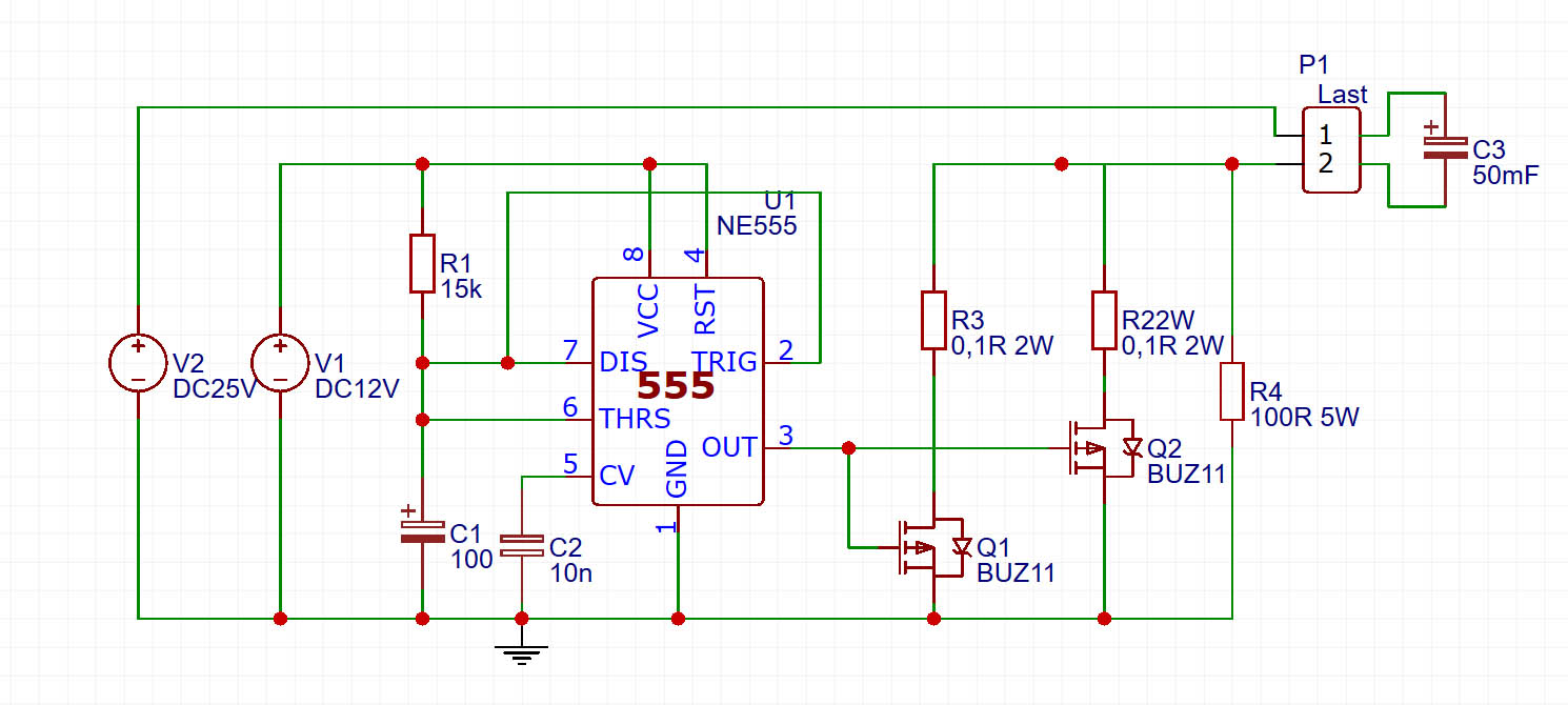

Hallo
mich würde einmal interessieren, ob diese Schaltung so funktioniert.
Ich möchte eine Einschaltverzögerung bauen, die mit FETs schaltet, nicht
mit Relais.
Meine Spannungsquelle mit 25V geht beim Einschalten in die Knie, da ich
große Kondensatoren lade. Deswegen möchte ich gerne eine
Einschaltverzögerung - ohne Relais - bauen, daher die FETs
Was habe ich mir gedacht:
der 12V Regler (Simpler China-Stepdown) muss den NE555 befeuern, weil
die 25V ihn brutzeln würden. die 12V habe ich eh.
Wenn ich richtig gerechnet habe, müsste ich mit 15K Ohm und 100µF
Kondensator etwa 1,5sekunden Verzögerung bekommen.
in dieser Zeit laden sich die Kontensatoren über den 100 Ohm Widerstand.
Reicht dort ein 5W Typ? Sind 100 Ohm angemessen?
Danach soll der NE die FETs durchschalten. Die 0,1 Ohm 2W habe ich
gedacht zur Strom-Angleich der FETs.
Den BUZ11.... öhm ich habe bisher kaum etwas mit FETs gemacht, und von
diesem habe ich schon mal gehört (und auch n paar rumliegen).
Als Last sehe ich bis zu 400W (also mit Sicherheit) sagen wir 20A
Ich habe schon länger nichts mehr selbst gebastelt. daher ist das mein
erstes Projekt, was ich jetzt mal angehen möchte und schauen, ob den
mein altes Wissen noch irgendwie taugt  =)
Danke Euch
(Sorry, es hängt 2 mal das gleiche Bild dran)
Gast #5724929
Nix, offenbar.
Wenn du 50000uF über 100 Ohm auflädst, HAST du doch schon eine
Zeitverzögerung von ca. 30 Sekunden, was willst du da noch mit einem
NE555 um die Zeit vorzugeben, die der Elko selbst besser weiß ?
Du willst und musst nur die 100 Ohm ( eigentlich 7W aber 5W Keramik wird
auch wärmeträge genug sein) überbrücken wenn der Elko weit genug
aufgeladen ist so dass seine Spannung nahe genug an 25V liegt, sagen wir
bei 24.3V.
Dann reicht ein ORDENTLICHER MOSFET (also nicht der 40 Jahre alte BUZ11
sondern mal was aus diesem Jahrhundert, z.B. IRF3205) und ein
Transistor.
+25V--+-------------+
     10k            |
      |          50000uF
BC547 >|--(-10k-+---+
     E|   |     |   |
      |   +----|I   |
      |   |     |S 100R
      |  10k    |   |
GND---+---+-----+---+
