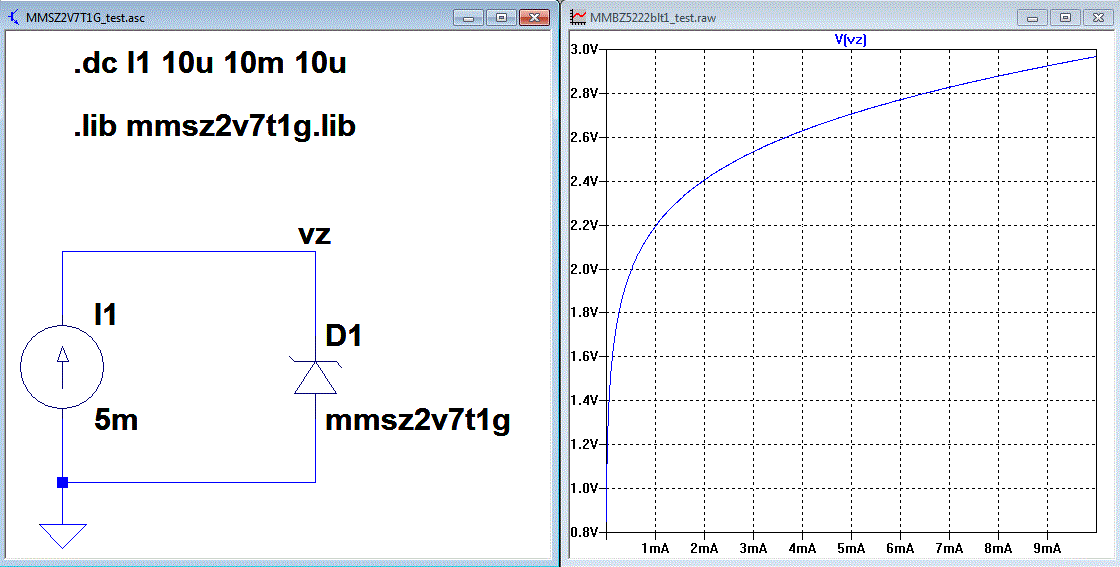

Hallo Tim,
Ich habe dir mal ein Beispiel mit der MMSZ2V7T1G von Onsemi gemacht. Die
haben ein PSPICE Modell auf deren Webseite. Die Z-Dioden mit kleiner
Spannung haben wirklich so einen weichen "Knick".
Achtung, das Modell ist ein Subcircuit.
1.
Diode im Schaltplan plazieren.
Ctrl plus rechte Maustaste das Symbol im Schaltplan
Prefix D ändern nach Prefix X
OK
2.
.inc modelfilename oder .lib modellfilename als SPICE-Directive in den
Schaltplan legen.
3.
Die Modelldatei in den Ornder des Schaltplanes kopieren.
Helmut
