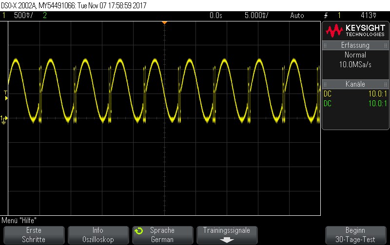

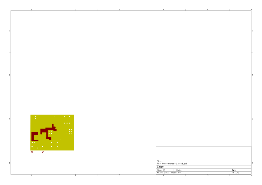

ich bin momentan ein wenig ratlos.
Ich habe folgendes Problem: Für eine kleine Spielerei wollte ich eine
Soft-DDS mit einem ATTINY2313 und dem MCP4921 D/A-Wandler
implementieren. Im Rahmen des ursprünglichen Projekts habe ich
festgestellt, dass die Ausgabe des MCP4921 sehr viele periodische
Störungen aufgewiesen hat.

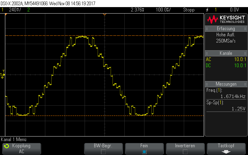

Nach einigem Messen hatte ich schließlich die Software im Verdacht und
eine reine Soft-DDS geschrieben - das Ergebnis war zwar (weitestgehend)
vernünftig, es traten aber weiterhin einzelne sehr starke periodische
Störungen auf.

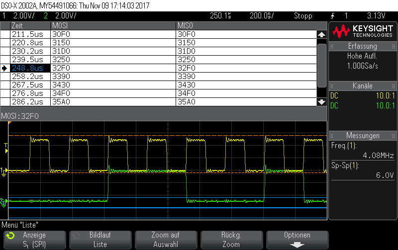

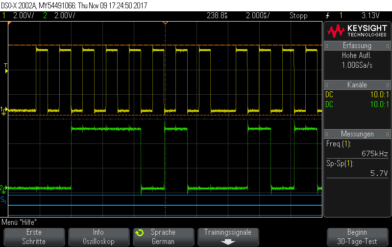

Geprüft habe ich:
- +5 Volt Spannungsversorgung (sauber)
- Taktsignale (Flanken waren tadellos und das Timing war auch richtig)
- Spannungsreferenz (sauber)
- Lötverbindungen der Chips
- Datensignale (Flanken waren auch tadellos, die Daten an sich aber
stellenweise fehlerhaft)
Disclaimer Ja, ich weiß, im Schaltplan ist PB5 mit dem Serial-In des
MCP 4921 verbunden - das ist mir bereits aufgefallen und musste daher
auf dem Board die bestehende Verbindung auftrennen (die ist auch
WIRKLICH getrennt) und habe dann die Verbindung mit ein paar Centimetern
Lackdraht gemacht. Foto vom Aufbau kann ich bei Bedarf nachreichen.

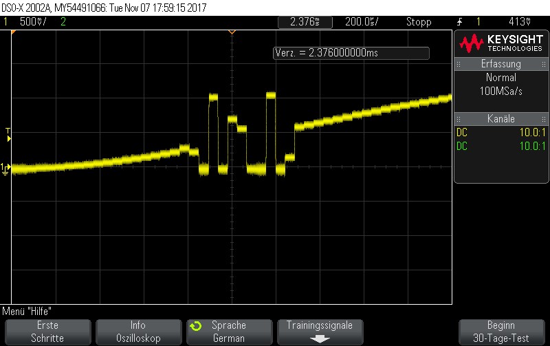

Ich habe dann den Logic-Analyzer (ein 10 Euro Saleae-Klon) an die
Datenleitungen gehängt und festgestellt, dass die
übertragenenen/mitgeschnittenen Daten passen exakt zu den Störungen auf
den Bildern.
Ich habe dazu eine CSV-Datei mit den mitgeschnittenen Daten angehängt
und in der Spalte "Sinus" die gesendeten Daten von den
Konfigurationsbits bereinigt, sodass man die eigentlichen Daten sieht.
Offensichtlich werden also schon die falschen Daten zum DA-Wandler
übertragen...

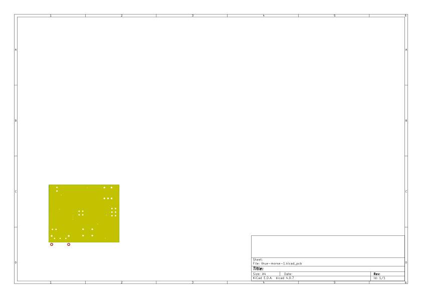

OP #5200081
Mist - ganz vergessen: Hier sind die Gerber-Dateien, damit es auch
Nicht-KiCAD-User anschauen können.

Tja, ein ATTINY2313 hat aber nur 128 Byte SRAM. Das ist durch das 128
Byte große Array schon komplett belegt. Für die lokalen Variablen und
Funktionsaufrufe werden aber noch ein paar Bytes für den Stack
gebraucht, und damit werden dann die letzten 12 Byte des Array
überschrieben.

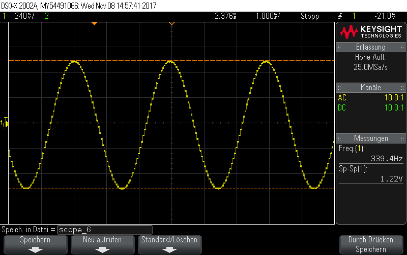

Ich habe das Array mal in den Flash verschoben - und siehe da: Alles
funktioniert tadellos!

Ich muss mich doch nochmals an euch wenden, ich habe mittlerweile die
Ursache dafür gefunden, dass in meinem ursprünglichen Code der Sinus nur
mit schlechter Qualität ausgegeben wurde:
Wenn ich die Optimierung DEAKTIVIERE - wie ich es bei dem DDS-Beispiel
gemacht hatte - dann sieht der Sinus sauber aus, ich kriege aber nur ca.
670kHz Taktrate.
Wenn ich die Optimierung AKTIVIERE (-O1 und aufwärts) bekomme ich zwar
meine gewünschte Taktrate von 4MHz, die Datensignale sind aber leicht
versetzt und der ausgegebene Sinus .
In den Bildern sieht man es ganz gut, bei deaktiviere, sieht der Sinus
"sauber" aus (von den obligatorischen Stufen abgesehen) und die
Datensignale sind zur steigenden Taktflanke stabil.
Bei aktivierter Optimierung sind liegt die Änderung der Datensignale mit
der steigenden Flanke des Taktes zusammen - was wohl die miese Qualität
des Sinus erklärt.
Mein Oszi scheint wohl damit klarzukommen, aber der DAC wohl -
verständlicherweise - nicht, was mich zu der ursprünglichen und irrigen
Annahme verleitet hatte, dass die Datensignale in Ordnung seien.
Liegt es wirklich an der Optimierung?! - Habe ich mal wieder ein völlig
