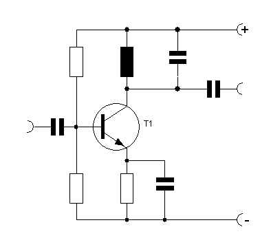

Ein Schwingkreis wird ja nicht alleine benuzt, sondern irgendwo
in eine Schaltung eingebaut.
Beispiel: Selektive Transistorverstärkerstufe.
Wenn die Verstärkerstufe mit 6V betrieben wird
und der Arbeitspunkt auf 5mA  eingestellt ist, ist die
Impedanz etwa 1.2 kOhm. Wenn der Schwingkreis nun
zum Beispiel einen Resonanzwiderstand von 50 kOhm hat,
haben wir eine schlechte Betriebsgüte. Nun verringern wir L und
erhöhen C, der Resonanzwiderstand verkleinert sich und
die Betriebsgüte wird besser. Der Resonanzwiderstand des
Schwingkreises sollte nicht größer als die Impedanz
des Verstärkers sein um eine hohe Betriebsgüte zu haben.
