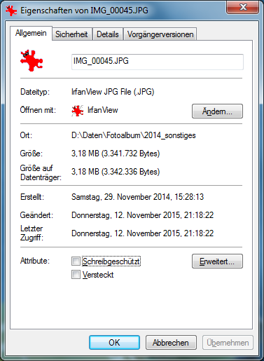

Hallo zusammen, ich habe hier ein paar Dateien, die vom (NTFS-) Dateisystem als deutlich älter ausgezeichnet werden, als sie wirklich sind. Die Uhr des PCs ging nie mehr als ein paar Sekunden verkehrt. Wie kann soetwas passieren? Viele Grüße W.T.

Walter T. schrieb: > Wie kann soetwas passieren? eventuell bei Datei kopieren. Inhalt ist alt aber erstellt wird diese Datei später.

Erstellt 2014 geändert 2015, wo ist das Problem?
Ich versteh die Frage nicht. Die Datei ist von Dezember '14 und befindet sich in einem Ordner 2014_sonstiges. Wenn das falsch ist, mußt Du die Datei verschieben.
#4388902
Sein Problem ist evtl. das eingestellte das Datumsformat bei seiner Sortierung? Der 29.11.2014 war vor dem 12.11.2015 (aber Tag 29 > Tag 12)? Deswegen ist an mancher Stelle JJJJ.MM.TT besser im Dateinamen für die Sortierung von Bildern als TT.MM.JJJJ .
#4389038
Wurde das Foto nicht am 29.11.2014 erstellt,sondern danach? Wie groß ist deine Differenz?
Äh, ja. Aus dem Screenshot geht das tatsächlich nicht hervor. Da war ein wenig Betriebsblindheit. Der Punkt ist: Ich habe den Fotoapparat, mit dem ich das Bild gemacht habe, erst am 11. Dezember 2014 gekauft. Als das Bild gemacht wurde, war die Kamera allerdings der Meinung, es sei erst der 1. Januar 2000. Daher das Datumsdurcheinander.
Das Datum in einem Bild ist bei JPEG in den EXIF Daten enthalten. Dieses ist unabhängig von den Daten (zeitlich) im Filesystem.

Walter T. schrieb: > Als das Bild gemacht wurde, war > die Kamera allerdings der Meinung, es sei erst der 1. Januar 2000. Daher > das Datumsdurcheinander. Das kann man ändern wenn man die Kamera entsprechend einstellt. Die EXIF Daten entsprechen der Einstellung und wenn die nicht stimmt. Allerdings berücksichtigt dein Rechner nur die Erstellung auf deinem Rechner. Bei mir steht dann unter"geändert" das Erstellungsdatum (Kamera oder Rechner)?? Das Erstellungsdatum unter "Eigenschaften" kann sich auch beim neu aufsetzen verändern.

Es gibt Datei-Daten und EXIF-Bilddaten. Falsche Uhrzeiten-Bilddaten wegen Zeitzonen kann man evtl. mit einem EXIFER-Programm wieder geradebiegen.
