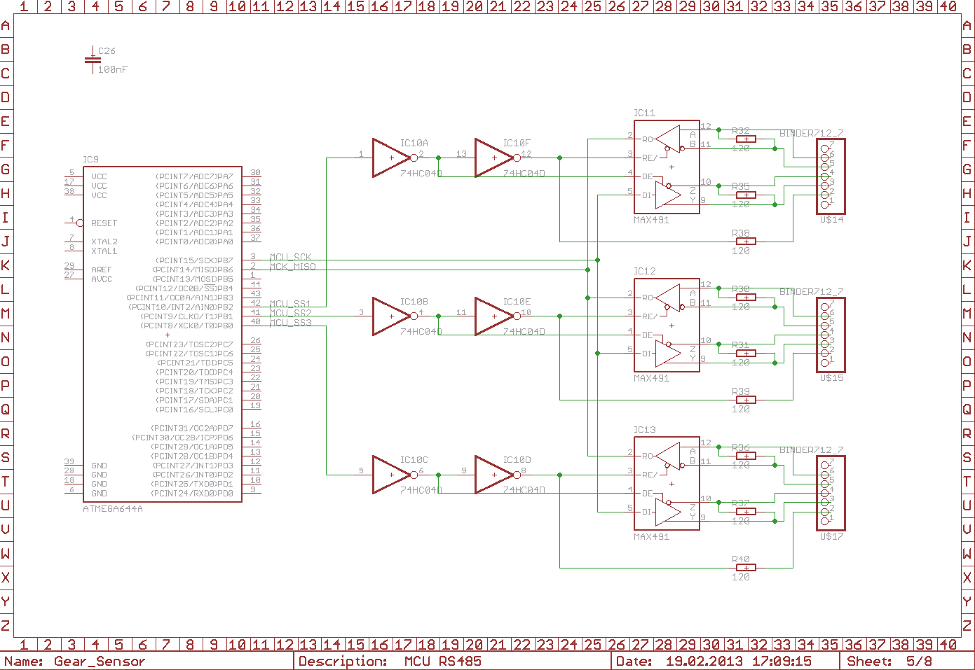

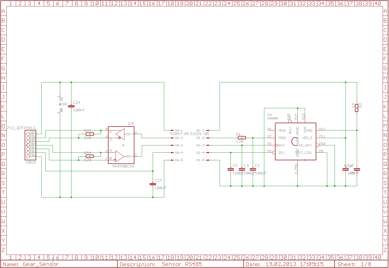

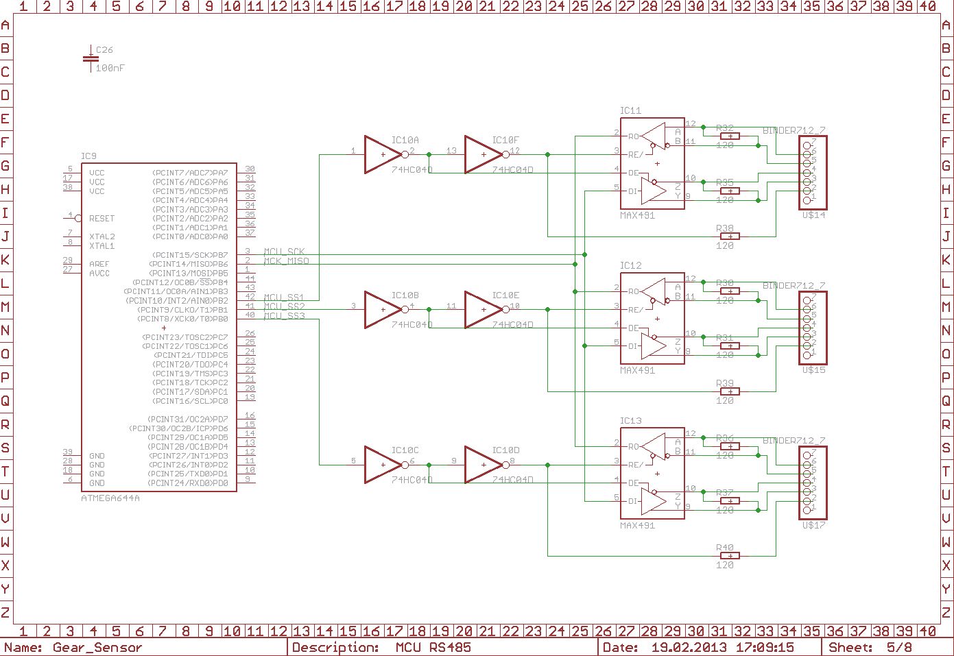

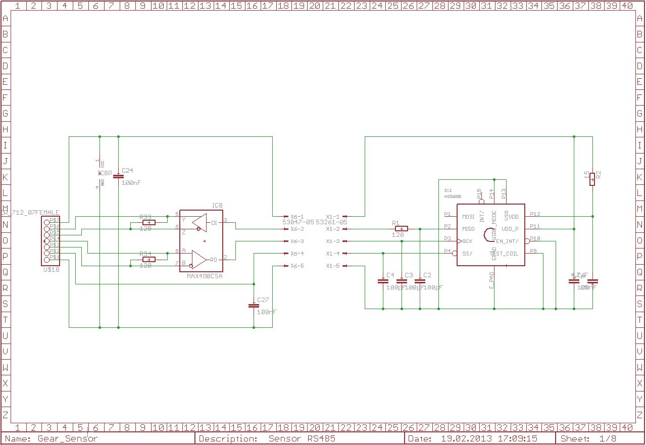

Habe mal die Sender und Empfängerseite gemacht. Vielleicht hat mal jemand Zeit und schaut mal kurz drüber. Vielleicht habe ich ein denkfeheler drin oder falsch ausgelegt...
Naja zumindest habe ich ein Haufen Ausdruck - und Rechtschreibfehler in meinem Beitrag :-( Hoffe mal bei der Schaltung war ich nicht so schlampig.. Ach die Kondensatoren und Widerstände in den Signalen MISO, SCK und SS auf der Empfängerseite sind noch Altlasten, weil mein erster Entwurf ja ohne RS485 war und dafür mit serienwiderstand und Kondensator. So wird es im Datenblatt vom Hersteller des Sensor-IC empfohlen.
