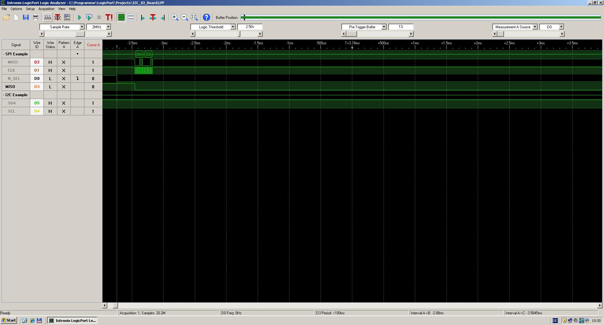

ich habe ein kleines Problem mit SPI und ich hoffe Ihr könnt mir helfen.
Es geht um die Kommunikation eines AVR32 (AT32uc3c1512) und eines
SPI-Slaves (ET1200 (EtherCAT)).
Der AVR32 sendet die Addresse des zu lesenden Registers (2 Byte) aber
danach passiert nichts mehr. Ich schreibe ein DUMMY-Byte aber das kommt
nicht an. Wähle ich ein anderes CS sendet der AVR32 zwei Mal
hintereinander. Am Logic analyzer sehe ich, dass der Slave die
MISO-Leitung unten hält. Das steht auch so im Datenblatt und ist nicht
zu ändern.
Nun meine Frage:
Kann ich dem AVR32 irgendwie abgewöhnen auf de MISO-Leitung zu lauschen?
Würde es ausreichen wenn ich einfach das DUMMY-Byte in das TDR-Register
schreibe?
Implementiert habe ich das ganze wie hier beschrieben
http://asf.atmel.com/docs/latest/common.components.memory.sd_mmc.unit_tests.evk1100/html/avr32_drivers_spi_quick_start.html
beschrieben, nur halt mit 16 statt 8 Bit.
In der while()-Schleife nach dem zweiten spi_put(...) bleibt er hängen.
Auf der Leitung kommt nichts an.
Habt Ihr einen Tipp für mich?
Felix

Hallo, danke für die Antworten und entschuldigt bitte meine
missverständliche Ausdrucksweise. War spät gestern.

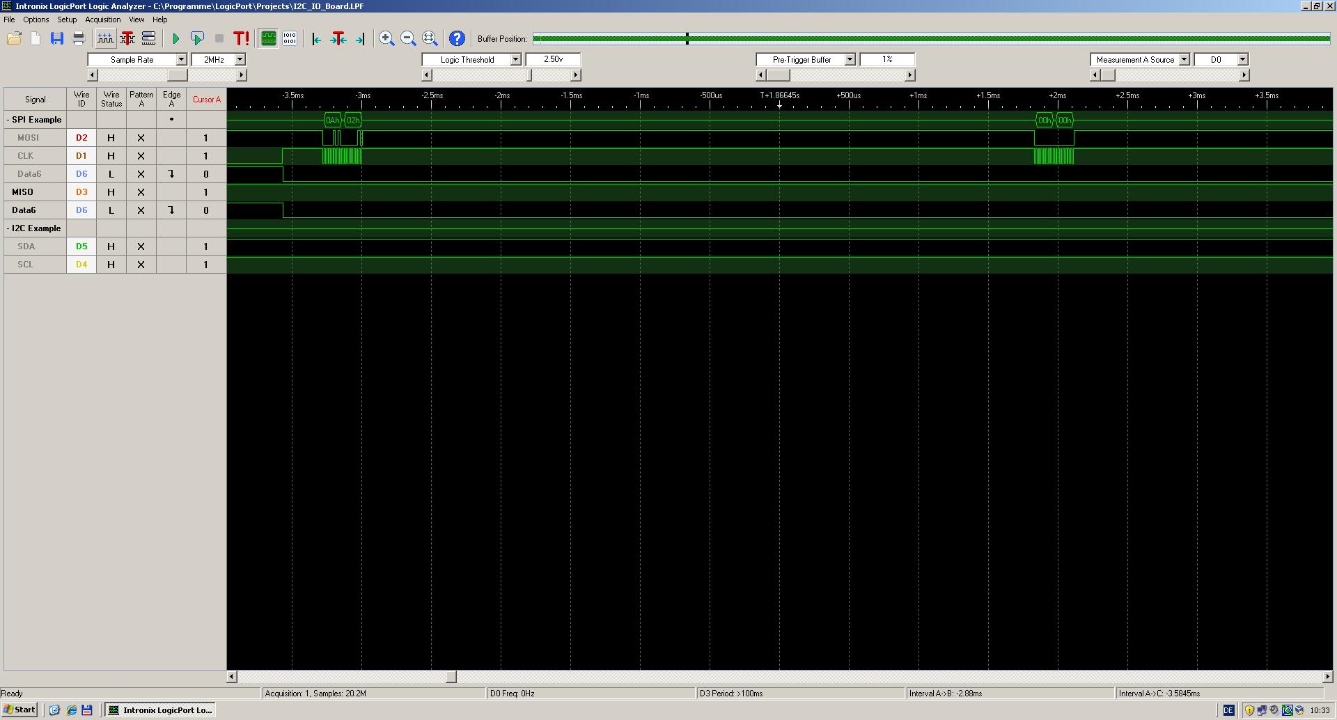

Da, die grundlegende Funktionsweise von SPI ist bekannt. Mein Problem
ist halt, dass der AVR32 nicht weiter taktet. Ich habe mal Screenshots
vom LA hinzugefügt. Ich hoffe Ihr seht was ich meine.
Bei dem zweiten Screenshot ist ein anderes CS ausgewählt.
Der verwendete Code ist der aus dem Link im ersten Post mit marginalen
Änderungen auf das verwendete Pinout. Ich habe das Ganze um eine
Statusfunktion erweitert, damit ich sehen kann wo es hängt.
Alle Chips, und auch der LA sprechen SPI-Mode 3.

In der vorletzten while()-Schleife, also da wo das SPI_ERROR_TIMEOUT
gesetzt wird, bleibt er hängen. Das setzen des Status bedeutet bei mir
nur, dass meine beiden Status-LEDs beide leuchten.
Ich hoffe damit den Problemnebel der Glaskugel ein wenig gelichtet zu
haben.

Das Bild zeigt, wie es jetzt am LA aussieht.
Felix
