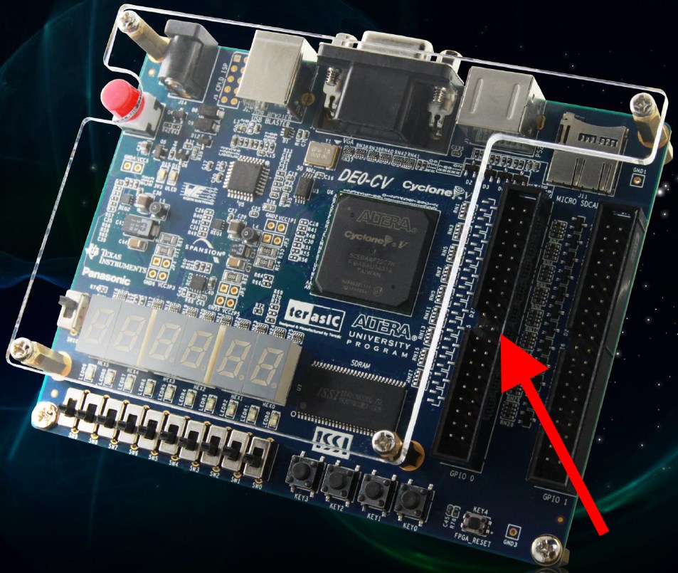

ich habe ein FPGA Board mit einer 2x20 poligen 2,54mm Steckerleiste.
Mit dem FPGA muss ich ein Signal über ein 1,5m langes Kabel treiben.
Der maximale IO-Strom pro Pin liegt bei 16mA.
Das Signal hat 2MHz und muss in Sachen Jitter und Flankensteilheit
möglichst "hochwertig" sein.
Ich kann den Strom pro Pin entsprechend erhöhen, indem ich mehrere Pins
kurzschließe und somit den Ausgangsstrom vervielfachen kann. Aber mehr
als 100mA kann der FPGA nicht.

Immer derselbe Murks. Man sollte nicht versuchen mit einem FPGA, resp
Logik ein Kabel zu treiben und dabei auch noch Ansprueche zu stellen.
Es gibt verschiedene Moeglichkeiten.
a) Direkt vom Port weg, einen 100 Ohm in Serie, und dann das Kabel.
Dadurch werden die Reflexionen weggemacht, und die Kanten werden
verschliffen. Das einfachste.
b) LVDS Treiber, die erzeugen ein differentielles Signal passend fuer
eine Leitung. Gut fuer 400MHz und hoeher.
c) MOS Treiber, wie der 74F3037, ein 20 Ohm Treiber, der 2.5V in 2.5ns,
4.5V un 5ns oder so erreicht, und dabei 100mA treiben kann. Auch gut
fuer ein Kabel.
d) ECL Treiber wie der 100MC89, der kann auch 50 Ohm treiben, mit 500MHz
und mehr.

OP #4533570
Das sieht mir aktuell nach der einfachsten gangbaren Lösung aus.
Ich suche mir einen Steckverbinder zum FPGA Board, löte den auf eine
Lochrasterplatine, setze darauf einen single-ended-to-LVDS Treiber und
am Empfänger muss ich wieder einen LVDS-to-single-ended Baustein
verwenden.
Wenn ich das richtig verstanden habe, kann ich dann auch ein einfaches
Flachbandkabel nehmen, muss für das Clocksignal eben nur zwei Adern
vorsehen.
