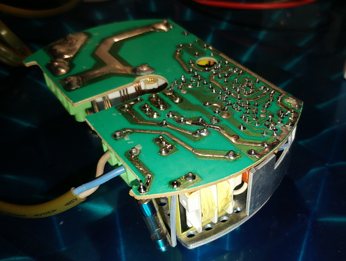

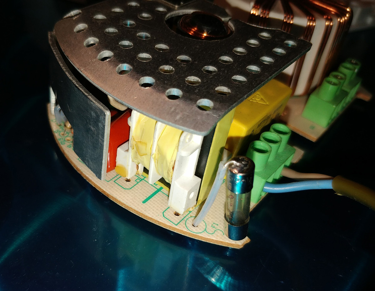

Hallo, ich habe hier ein Netzteil (14.5V 210W) bei dem ohne dass am Ausgang etwas angeschlossen ist immer die Schmelzsicherung direkt durchbrennt (2A). Da ich genau das Netzteil in dieser Bauchform brauche (Martin SCS500 Halogen Scanner) gibt es international leider keine Verkäufer außer einen Shop in der Schweiz welche allerdings nicht für Bestellungen unter 100 € nach Deutschland versenden wollen. Jetzt bleibt mir also nur noch die Reparatur übrig. Optische Schäden an Komponenten oder Lötstellen sind nicht aufzufinden. Die Sicherung sitzt direkt am Eingang vor dem ersten HF-Trafo. Hat vielleicht dieser schon einen Schaden, oder sind es eher dahinterliegende Teile? Danke für eure Ideen Grüße Florian

Prüfe die beiden Schaltransistoren.
Leider ist das Kühlgerippe blöd mit den Transistoren und dem PCB verbaut. Noch eingelötet sind zwischen allen drei Polen 0,3 Ohm messbar. Wird die Messung durch die anderen Komponenten so beeinträchtigt oder kann man jetzt schon von defekt ausgehen?

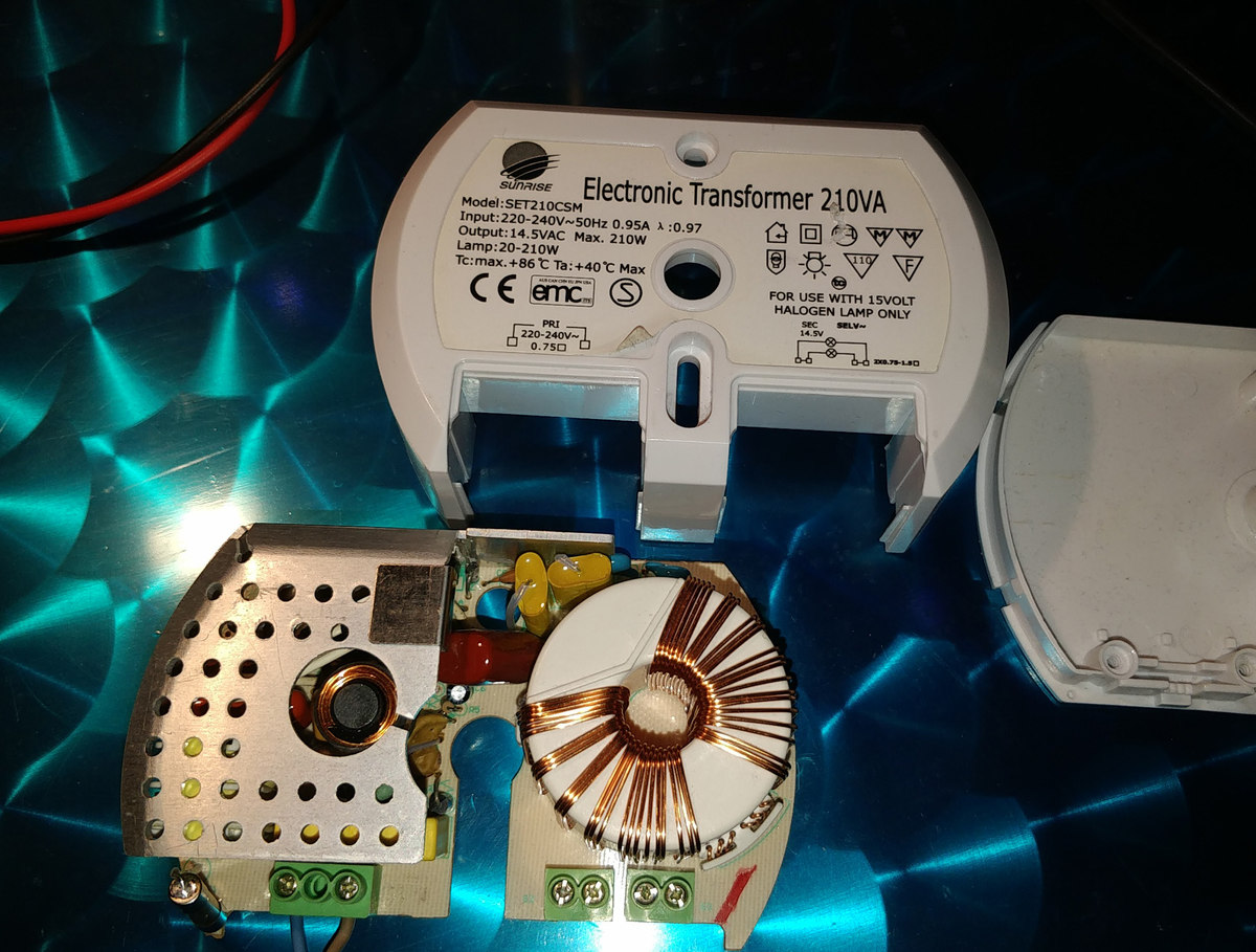

Was stehen denn für Messgeräte zur Verfügung ? Welche Kenntnisse von Elektronik hast Du ? Entferne mal das Blech, damit man die Bauteile sieht. Ludger

elk0 .. schrieb: > Noch eingelötet sind zwischen allen drei Polen 0,3 Ohm messbar. Defekt. Die 0,3 Ohm sind wohl eh der Widerstand deiner Messstrippen.

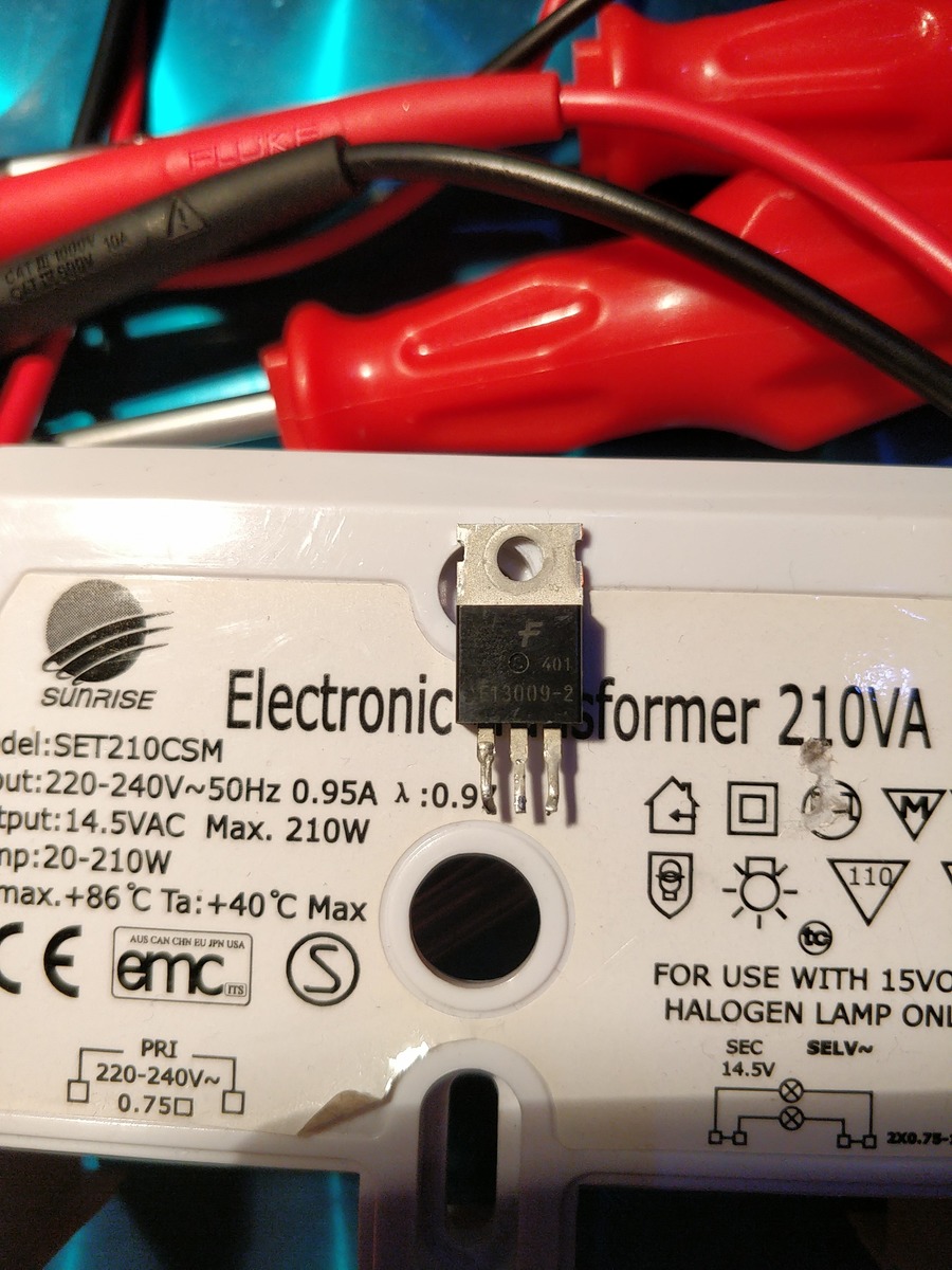

Danke eure Vermutung war direkt korrekt, ausgebaut definitiv als defekt messbar.
elk0 .. schrieb: > bei dem ohne dass am Ausgang > etwas angeschlossen ist immer die Schmelzsicherung direkt durchbrennt Das Teil verlangt eine Mindestlast: "Lamp 20-210W". elk0 .. schrieb: > Die Sicherung sitzt direkt am Eingang vor dem ersten HF-Trafo. Der "erste HF-Trafo" ist die Entstördrossel.

elk0 .. schrieb: > Danke eure Vermutung war direkt korrekt, ausgebaut definitiv als > defekt > messbar. Was für welche sinds denn?

Teste auch bitte mal die Gleichrichterdioden, die direkt nach der ersten Drossel im Netzeingang liegen. Die kleinen Dinger werden bei so einem Kurzschluss völlig überlastet und dann gerne mit in den Kurzschlusshimmel geschickt.
E13009-2

elk0 .. schrieb: > Noch eingelötet sind zwischen allen drei Polen 0,3 Ohm messbar. Klingt kaputt. Du wirst nicht drumrum kommen, den Kühlkörper abzubauen und einige Bauteile durchzumessen. Wenn du das nicht kannst: Frage jemanden, der Elektronik besser repariert.

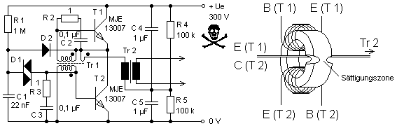

Das wird vom Prinzip her sehr wahrscheinlich ein ungeregelter Gegentakt Flusswandler sein (zumindest waren dass alle die ich gesehen habe bisher) prinzipieller Schaltplan als Bild und Link zur Website (unter 8.3 E zu finden): http://www.joretronik.de/Web_NT_Buch/bilder/Kapitel8_2_html_m47f190a4.gif http://www.joretronik.de/Web_NT_Buch/Kap8_2/Kapitel8_2.html#8.3 hinz schrieb: > elk0 .. schrieb: >> Noch eingelötet sind zwischen allen drei Polen 0,3 Ohm messbar. > > Defekt. Die 0,3 Ohm sind wohl eh der Widerstand deiner Messstrippen. Die sind hin, mach nen Bild von den Transistoren, wenn nichts draufsteht oder die abgeschliffen sind nimm MJE13005/6/7 oder ähnlich, die sollten sehr wahrscheinlich funktionieren (falls die Pin Reihenfolge passt). die Chancen stehen nicht schlecht dass das alles war. Wenn du testen willst (und dir unsicher bist ob noch etwas defekt ist) nimm eine >=60W echte Glühbirne und schalte sie in Reihe, die Glühbirne ist zwar langsamer als schmelzendes Silizium, begrenzt aber den maximalen Strom.

elk0 .. schrieb: > E13009-2 MJE13009 Also wenigstens ausreichend dimensioniert. Nimm aber als Ersatz ONSemi oder ST, keine Billigattrappen.
@K. S Schon bestellt :-) E13009-2 https://de.aliexpress.com/item/10-teile-los-MJE13009-TO220-E13009-2-13009-E13009-ZU-220-Auf-Lager/32963343231.html?spm=a2g0s.9042311.0.0.33704c4drQHiyK

elk0 .. schrieb: > Ebay-Artikel Nr. 232315025501 > > Die haben dasselbe "F" Logo wie meine defekten. Fairchild ist auch in Ordnung.

elk0 .. schrieb: > @hinz - Dankeschön Erfrischend: Oftmals scheint so etwas wie "Dankeschoen" irgendwie "aus der Mode gekommen" zu sein. (Auch fuer sehr hilfreiche Beitraege - das war ja ein solcher.) Schoen, daß das nicht jeder "vergißt". :P Ich moechte gern auf etwas hinweisen, das ebenfalls als irrelevant unterging hier (wenn auch ohne boese Folgen). Es ist zwar bei Dir selbst nunmehr unwichtig, weil Du ja ganz woanders bestell(t ha)st, und dort wohl alles paßt, aber: elk0 .. schrieb: > Ebay-Artikel Nr. 232315025501 > > Die haben dasselbe "F" Logo wie meine defekten. Haben sie tatsaechlich? Aber die Rueckseite sieht nach TO-220 aus? Der KSE13009L (Aufdruck: "F" und E13009L) ist von Fairchild, und daher -sofern auch aus verlaeßlicher Quelle- (#) sozusagen ein Qualitaetsprodukt. Problem: Der Typ hat laut Datenblatt ein TO-3P Gehaeuse. Das hat etwas andere Pin-Staerkenmaße, aber vor allem: Dessen Pin- Abstaende sind hoeher als bei TO-220(AB). Diesbzgl. Modifikationen machen keinen Spaß, und dazu wird das Ergebnis evtl. nicht nur optisch mangelhaft. Bitte immer auf solche Kleingkeiten achten. Meist geht es eh um echt haeufigst verwendete Standard-Bauteile. In solchen Faellen findet man zumeist voellig aequivalente (oder bessere) Austauschtypen - im passenden Gehaeuse. Hinweis ist eher/auch fuer zukuenftige Leser gedacht, um ein daraus entstehendes Mißverstaendnis auszuschließen. (#: Aufdruck "F" und E13009L im TO-220? Evtl. ein Fake?) Ansonsten viel Erfolg! :)

dashausvomnikolaus schrieb: > Aber die Rueckseite sieht nach TO-220 aus? Der KSE13009L > (Aufdruck: "F" und E13009L) ist von Fairchild, und daher > -sofern auch aus verlaeßlicher Quelle- (#) sozusagen ein > Qualitaetsprodukt. > > Problem: Der Typ hat laut Datenblatt ein TO-3P Gehaeuse. Da haben die Fälscher mal wieder nicht aufgepasst. Es gab von Fairchild schon einen 13009 in TO-220, aber nicht einen 13009L.

elk0 .. schrieb: > Habe ich das richtig verstanden, dass die Transistoren welche schon > verbaut waren eventuell auch schon Fälschungen sind? Die sehen unverdächtig aus.

Sind doch nicht so viele Teile. Ansonsten gibts hier den typischen Schaltplan: https://www.st.com/resource/en/application_note/cd00003902.pdf

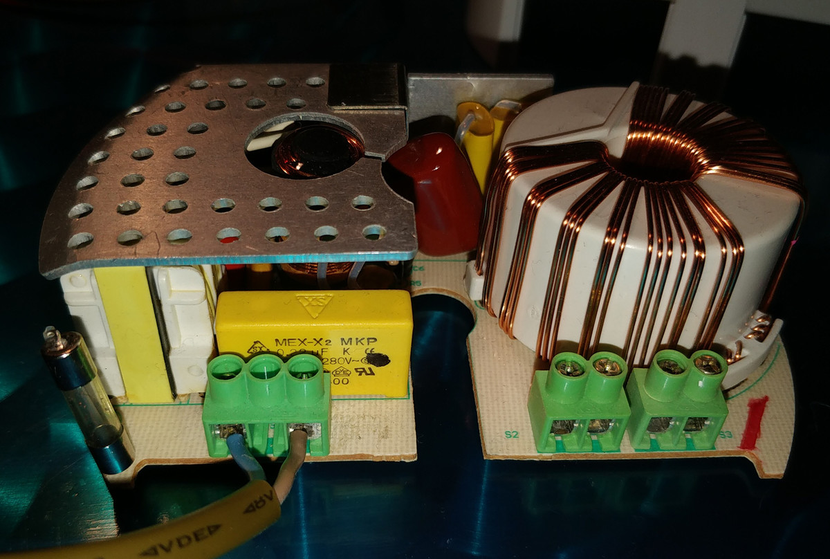

schalt beim nächsten Test eine 60W echte Glühbirne in Reihe, die begrenzt den Strom, 40W sollten es ohne Last am netzteil auch tun, nur kein LED zeug, muss schon eine echte Glühbirne sein. Wenn die mehr als glimmt ist noch etwas defekt am Netzteil. die Transistoren werde nur durch den kleinen grünen Ringkern angesteuert. ansosnten hängen die nur über Widerstände am Emitter. die kleine blaue "Diode" ist der 30-40V Diac. der graue Widerstand ist rot rot silber = 0.22Ohm und schwarz für Sicherungswiderstand ??? der wird hinter dem Gleichrichter liegen und könnte mit dem TO92 Transistor eine Überstrom Schutzschaltung darstellen. Die gelben Kondensatoren nahe der Spule könnten die am zweiten Anschluss der Primärwicklung sein. das ist eigentlich alles was das Netzteil braucht zum funktionieren. - kommt den Sekundär eine Spannung raus? - ist der primär Gleichrichter heil? - kannst du die Widerstände und Kondensatoren testen (besonders Elkos könnten zu viel Spannung nicht überlebt haben)? - miss mal den Widerstand (besser noch Induktivität wenn du kannst) über die Primärwindung des großen Trafos, das ist die im Plastik liegende, Anschlüsse unten auf der Platine - teste mal den kleinen Transistor (TO92), der könnte eine saubere Schwingung verhindern wenn er hin ist (Glaskugel sagt der schaltet bei Überstrom das Netzteil ab indem er das Anschwingen über den Diac verhindert) wenn kein Widerstand durchgebrannt oder Kondensator hinüber ist (Schaltplan kennen und wissen was du misst oder auslöten) wirds ohne Trenntrafo und Oszi schwierig.
