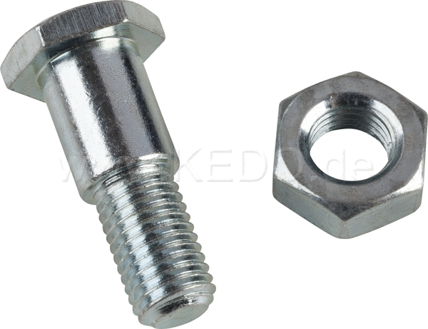

Ich wuerde erstmal einfach einen duenneren Bohrer versuchen.
IncreasingVoltage .. schrieb: > Lohn sich hier ein VHM Bohrer Nein. VHM mag Stoßbelastung nicht und neigt dann zu sprödem zerbröckeln. Ich nehme an, die klassischen Tricks mit dem Schweißgerät funktionieren nicht, sonst hättest Du es versucht. Also habe ich leider keinen guten Tipp für Dich, ohne das Problem gesehen zu haben.
#6013097
Hast du auch mit hoher Geschwindigkeit, sprich Drehzahl, gebohrt wegen HSS? Da schneiden die Bohrer eben am Besten.
#6013102
Flex? Dremel mir Kleiner Flexscheibe? Ansonsten gehärtete Bohrer funktionieren, allerdings für einen ungeübten nicht ganz einfach da die schnell abbrechen wenn Du die Maschine nicht gerade hältst.
Larry schrieb: > Das kann bei einem Spochtkatalystor nie passieren. > Der hat auch weniger Staudruck und der Motor dreht hoeher. Ich denke Du meinst "Sportkatalysator". Da kann die Keramik nicht lose werden, weil wenn nichts drin ist, kann auch nichts lose werden ;) Aber bin ehrlich gesagt eher so der "original" Oldtimer-Fan. Und ob das der TÜV-ler oder die Herren in Grün so mögen? Das riecht man auf 10km, wenn der Motor ohne Kat läuft. Walter T. schrieb: > Ich nehme an, die klassischen Tricks mit dem Schweißgerät funktionieren > nicht, sonst hättest Du es versucht. Geht leider nicht, habe kein Schweißgerät. Aber der Gewinderest, den ich 4-eckig geschliffen habe, um ihn zu drehen, war wohl stabilitätsmäßg besser als was aufgeschweißtes. Ist aber irgendwann abgebrochen. Auch wenn die punktuelle Hitze beim Schweißen evtl. geholfen hätte. Nachgefragt schrieb: > Hast du auch mit hoher Geschwindigkeit, sprich Drehzahl Hatte 1500-2000rpm am Bohrer. Für 3mm etwas wenig vermutlich, aber ich dachte mir, lieber langsam & Gemütlich, anstatt die Schneidkante weg zu glühen. Druckmäßig war ich eher so bei 10-20N unterwegs (Gefühlswerte, also alles andere als präzise). Habe die Bohrer nie heiß laufen lassen. Das Schmieröl hat nie gedampft. Gegeg J. schrieb: > Flex? Dremel mir Kleiner Flexscheibe? Geht leider nicht. Stell dir ein 8mm Blech vor, in dem ein stark eingerosteter Metallbolzen drin "klebt". Die abstehenden Überreste kann man so entfernen, aber den Bolzen ausbohren geht da mit nicht. Evtl. aber ausfräsen. Dauert zwar, aber wäre ne Idee.
Bohrer nachschleifen und dann mit wenig Drehzahl und hohem Druck. Ein duchgehender Span ist ein Indikator für richtiges Drehzahl Vorschub/Druck verhältnis.
A. H. schrieb: > Bohrer nachschleifen Geht das mit so kleinen Bohrern wie 3mm? Ich hatte oft gehört(!), dass alles unter 8mm nicht wirklich gut klappt. Und welchen Dremel-Aufsatz nimmt man da? Diese grauen, sehr groben/porösen Schleifsteine?! Oder kann man da so gar mit den Diamantschleifer ran? Wohl eher nicht nach meinem Bauchgefühl und Wissensstand, aber wie Ihr seht hab ich eh keinen Plan von Materialbearbeitung und Zerspanung, wenn es über Kunststoff und Alu/Kupfer hinaus geht.
IncreasingVoltage .. schrieb: > Stell dir ein 8mm Blech vor, in dem ein stark eingerosteter Metallbolzen > drin "klebt". Hast du denn schon mal den Klassiker probiert: Petroleum? Paar Tage einziehen lassen und gucken, ob sich danach was bewegen lässt.

Jörg W. schrieb: > Hast du denn schon mal den Klassiker probiert: Petroleum? Ehrlich gesagt nicht. Petroleum als Rostlöser ist mir neu. Ich habe auch "E*v*aporust" da. Aber das ist eher harmloses Zeug und wohl mehr für Oberflächenrost. Aber den Flansch könnte ich ruhig eine oder zwei Wochen in Petroleum einweichen lassen. Bin sowieso aufgrund geographischer Gegebenheiten nur ein Wochenend-Schrauber und -Fahrer. Aber danke schon mal an Alle! Viele Ideen und Tipps bekommen!
Abgerissene Stelle ordentlich säubern, Mutter M12 aufschweißen, kalt werden lassen, Kat um das Gewinde herum rotglühend erhitzen ( Gas/ Sauerstoff -Flamme)Mutter sehr langsam drehen ( auch gerne kleine links-rechts-links Drehbewegungen)
IncreasingVoltage .. schrieb: > Geht das mit so kleinen Bohrern wie 3mm? Es geht, aber es lohnt sich nicht, weil so dünne Bohrer so billig zu kaufen sind. Es gibt übrigens auch Linksbohrer, z.B. hier: https://www.bohrerdiscount24.de/metall-bohrer/din-338-hss-g-linksbohrer/2101/linksbohrer-din-338-hss-g-3-2mm?c=38 Manchmal hat man das Glück, daß einem der Schraubenrest dann schon beim Bohren entgegenkommt. Wirklich gut funktionieren die aber nur bei Bohrmaschinen mit Zahnkranz-Bohrfutter. Ansonsten ist man ständig damit beschäftigt, wieder nachzuspannen. Mit "Petroleum" ist in diesem Kontext einfach "irgendein dünnflüssiges Öl, dünnflüssiger als Motoröl und verdunstet noch nicht wie Benzin" gemeint. Diesel geht z.B. auch. Aber wenn Du diese Variante noch nicht probiert hast, wäre es tatsächlich das erste, was ich probieren würde, wenn nicht die Zeitnot drängt.
Walter T. schrieb: > Es gibt übrigens auch Linksbohrer Es steckt der Teil der Schraube ohne Gewinde fest. Das macht es so deprimierend. Nicht mal ein Gewinde, trotzdem untrennbar. Oder da wo mal ein Gewinde war, ist es jetzt eine Synthese aus Eisen und Eisenoxid. Ich hätte nie damit gerechnet, wie unglaublich fest "das bisschen Rost" werden kann. Wirklich unglaublich. Naja, 29J alte Abgasanlage.

IncreasingVoltage .. schrieb: > Es steckt der Teil der Schraube ohne Gewinde fest. Heiß machen, rausschlagen. Wenn der Flansch dabei ordentlich abgestützt ist, ist die Geschichte nach ein bis zwei Schlägen beendet.
#6013283
IncreasingVoltage .. schrieb: > Erhitzen und in der Schraubzwinge ausdrücken hat natürlich bei der > letzten! von 6 Schrauben nicht geklappt. Abflexen. Der hält doch bestimmt auch mit 5/6 Schrauben.

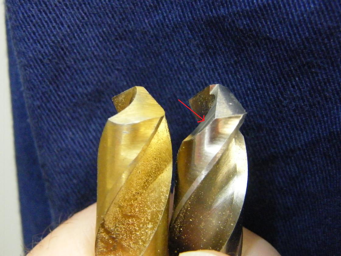

oszi40 schrieb: > Wenn man schon mal etwas bessere Bohrer hatte, erkennt man: Billige > HSS-Bohrer sind oft nur "Hausfrauenwerkzeug", was auch noch miserabel > angeschliffen ist. HSS-G DIN 338 wäre schon besser Nö. Rollgewalzte Bohrer sind auch aus HSS aber durch das Rollen nochmal wie geschmiedet, also zäher als HSS-G. Letztere glänzen zwar hübscher, sind letztlich aber weicher. Natürlich setzt das denselben HSS Stahl voraus, aber HSS ist ein weites Feld, letztlich hängt es also vom Hersteller und dessen Qualitätsanspruch zusammen, nicht ob rollgewalzt oder geschliffen (geschliffen sind sie alle an den Schneiden). Rollgewalzte können aber krumm sein, geschliffene eher nicht. HSSCo/HSS-E sind natürlich "besser als HSS" und noch nicht so splitterig wie VHM. oszi40 schrieb: > Die "goldenen" für 3€ vom Chinamann sind oft schlecht angeschliffen Aldi Topcraft Kassette, (statt titannitriert wohl bunt lackiert) von befreundetem KFZ Meister empfohlen, war wohl indische Kinderarbeit, handgeschliffen kein Bohrer wie der andere. Seit dem denke ich über die Anschaffung einer Stichelschleifmaschine nach, leider sind die unökonomisch teuer.
Leider. Bezahlbar wäre noch eine Bohrerschleifmaschine von HBM, die soll einen sehr anständigen Vierflächen-Anschliff liefern und kann in der teureren Version auch ausspitzen, aaaber die kann eben NUR Bohrer (und wahrscheinlich Zweischneider), aber keine anderen Fräser oder Stichel. Irgendwas ist immer...

oszi40 schrieb: > Der rechte > HSS-G ging wesentlich besser durch Stahl. Der mit dem Pfeil markierte Bereich ist dabei aber nebensächlich. Der wirksame Funktion dieser Fase ist die Ausspitzung an der Querschneide (Spitze).

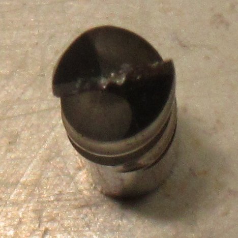

Hatte gerade ein verwandtes Problem, ein festgefressener & abgebrochener M2 Gewindebohrer. Hab ihn mit einem 1.8mm VHM Fräser Diamantverzahnt ausgefräst. Ging überaschend gut. Zuerst den überstehenden Stumpf bündig plangeschliffen und dann intervallartig mit Spiritus zum Ausspülen mit dem Fräser durch. Zum Schluss mit einem 2mm Bohrer nachpgeputzt und ein M2.5er Gewinde eingeschnitten. Dies hatte dann zwar etwas mehr Luft als normal, erfüllte jedoch seinen Zweck. Ansonsten hatte ich mit 8.8er Schrauben und HSS-E Bohrern noch nie Probleme.
#6022246
Geweindebohrer sind gehärtet. Man kann sie mit roher Gewalt zertrümmern. Mit einem gehärteten Dorn (Schnittnadel). Geht gut in Sacklöchern.
