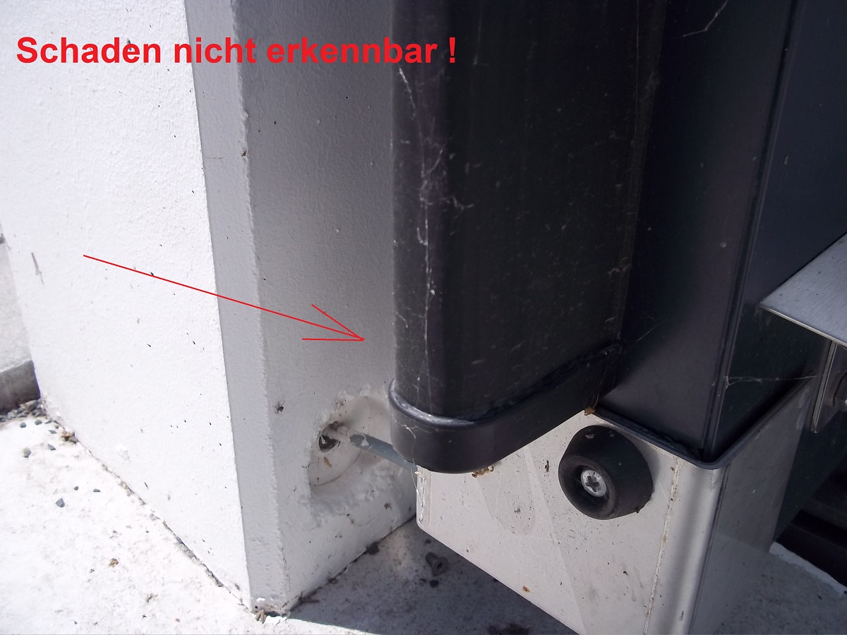

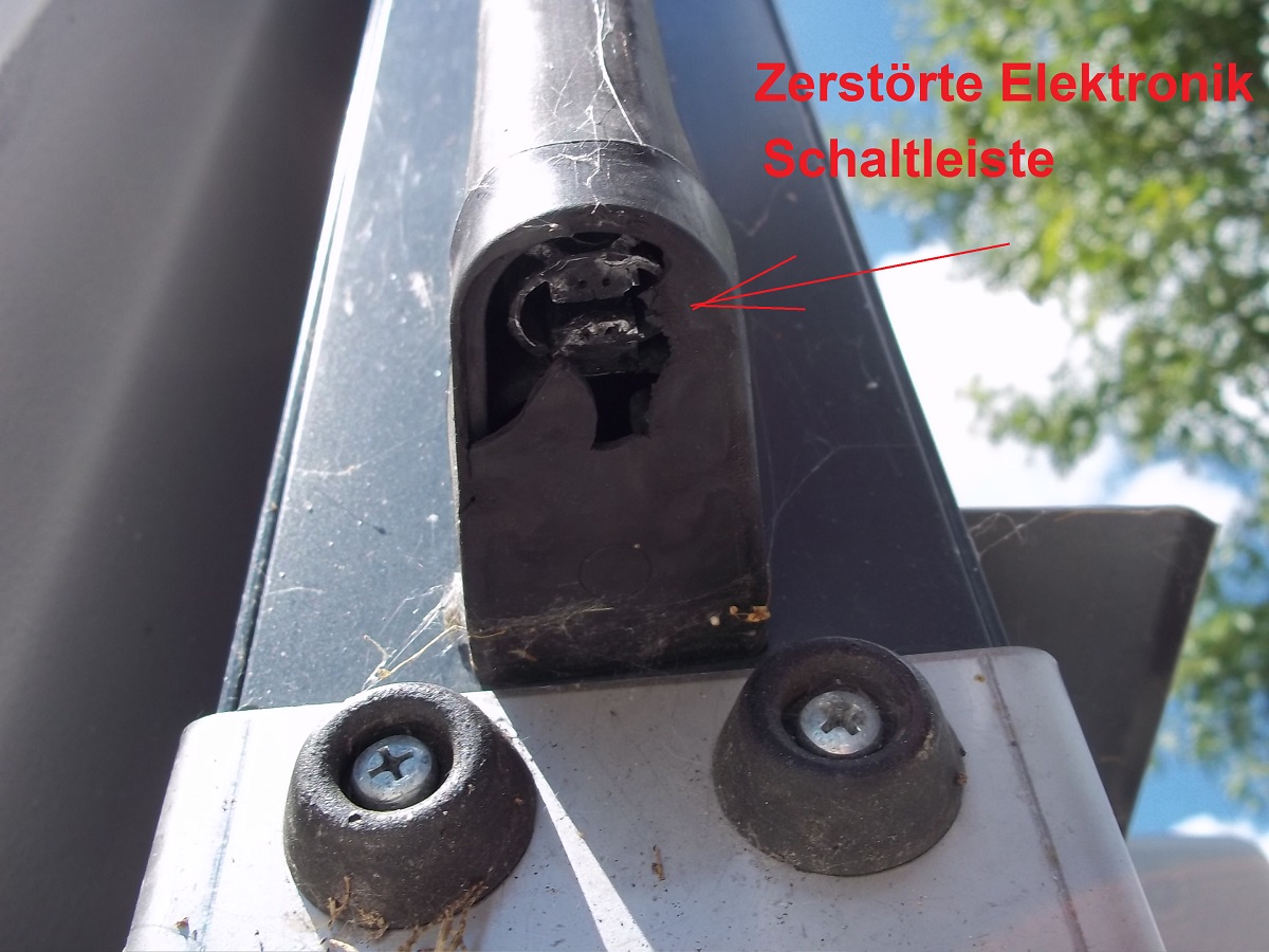

A: Es ist KNX.( Fast nur Gira-Komponenten) B: Ich habe einige Mails von Leuten bekommen, die die Sache in Ordnung bringen könnten. Hierzu erstmal herzlichen Dank. C: Das wird noch dauern, bis nächste Schritte passieren. Die Villenbesitzer sind im Moment mit größeren Neubauprojekten (Fabriken) voll beschäftigt. Da spielt das eigene Haus keine große Rolle. Also ist erst mal Geduld angesagt. (Nicht wundern, wenn ich auf die Mails nicht antworte.) Viele Grüße Bernd
Ich bin ja Schlosser und baue auch elektrisch angetriebene Tore. Hier mal ein Beispiel zur Fehlersuche: Kunde ruft an "Tor geht nicht mehr". Also hinfahren und nachschauen (70 km). Der Torantrieb macht genau eine halbe Umdrehung (in beiden Richtungen) und bleibt dann stehen. Erster Verdacht: Getriebeschaden. Also Ersatzmotor beschafft und eingebaut. Fehler bleibt. Nun war ausgiebiges Suchen angesagt. Der Fehler: Der Kunde hat einen anderen Schlosser damit beauftragt, einen anderen Auflaufschuh einzubauen, da bei Sturm das Schiebetor zuweit weggedrückt wurde. Eigentlich kein Problem, wenn das Teil nicht 3mm zu hoch ausgefallen wäre. Das hat dann im Lauf eines halben Jahres die Endkappe mit Abschlusswiderstand der Kontaktleiste abrasiert. Dieser Fehler ist nur mit Spiegel auf dem Boden erkennbar. Ein normaler Antrieb würde gar nicht erst loslaufen, mit dem Fehler. Der extrem schnelle Antrieb läuft los und testet gleichzeitig die Kontaktleiste, bis er den Fehler merkt, ist die halbe Umdrehung passiert. Da kommt Freude auf, wenn man auf Gefummel an eigenen Anlagen trifft. Ein eigentlich unkaputtbares Teil hat man halt nicht gleich im Verdacht. Grüße Bernd
