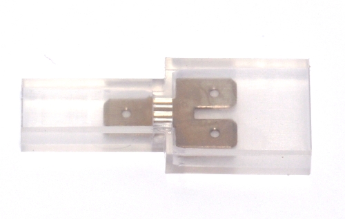

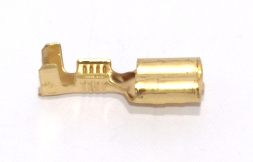

Ein Vorschlag ein Kabel aufzusplitten ist folgender:
Kabel auftrennen und an beide Enden eine Flachsteckhülse crimpen.
Anschließend ein Y-Verbinder dazwischen, an den das eigene Kabel
ebenfalls mit einer Flachsteckhülse verbunden werden kann.
Könntest du so verwenden:
                        Y <------> Mercedes Radio
CAN Innenraum <-------> Y
                        Y <------> Adapter <------> Zweit Radio
Ein ganz guter Laden für solche Teile ist Kabel Schmidt.
https://www.kabel-schmidt.de
Hab dort jedenfalls meine Sachen bestellt. Soll keine Werbung, nur eine
Empfehlung sein.
Artikel Nummer Y Stecker: 612002
Artikel Nummer Flachsteckhülse für Kabelquerschnitt bis 1mm²: 731630R
" bis 2.5 mm²: 731631R
Vorschlag; Keine Garantie auf Richtigkeit.
