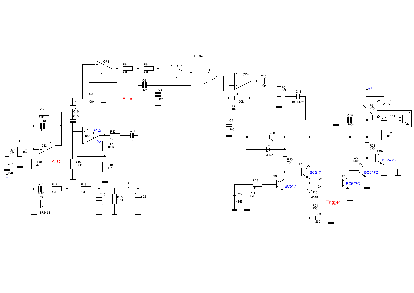

Letztes Jahr habe ich mir einen Lauflichtbausatz gekauft,
ihn mit RGB-Verstärkerbausteinen versehen und damit 2x8 6W LEDs
angetrieben.
Klappte sehr gut, kam auf einem Festival zum Einsatz und alle haben sich
gefreut :-)
Jetzt würde ich dieses Bausatz gerne erweitern.
Im original wird die Blinkfrequenz über ein Poti eingestellt.
Ist es möglich dieses auch über ein Mikrophon möglich?
Dann würden die Lampen immer im Takt der Musik weiterlaufen.
Zu meinen Fähigkeiten.
Ich bin eig. Schreiner, studiere aber mittlerweile an einer FH,
kann löten, aber (noch) nicht einem Atmel programmieren.
Ein Board fürs programmieren des IC hätte ich aber da (von Conrad, glaub
ich)
Ich könnte mir aber auch vorstellen, dass nur der Poti gegen einen
anderen "Taktgeber" ausgetauscht werden müsste.
Was sagt Ihr, ist das zu realisieren?
Grüße Kolja
Wenn deine Lautprecher laut genug und dein Mikrofon
empfindlich genug ist, ja.
Such nach Beat Detection.

Aktuell wird der Takt (die Laufgeschwindigkeit) doch über das Poti,
also über einen Widerstand geregelt.
Wenn ich jetzt einen taktabhängigen Widerstand einbauen würde,
läuft das Lauflicht bei schneller Musik schnell und bei langsamer eben
langsam.
Aber nicht taktabhängig.
Oder hab ich da nen Denkfehler?
Kolja
Gast #3507723
Sowas gibt es nicht.
Du musst deinen Taktgeber durch die Beat Detection ersetzen.
Einfach umschalten. Dann passt das schon.

OK, aber ich habe doch bereits eine Lauflichtschaltung
und die möchte ich gerne erweitern.
Der Link ist aber trotzdem ganz interessant,
nur (glaube ich) noch nicht das was ich benötige...
Gibt es denn so eine Beat-Detection auch als Bausatz?
Das ist dann ja quasi eine 1-Kanal Lichtorgel ;-)
bausatz nicht aber schaltplan.
der basskanal besteht aus dem alc, dem filter und dem schmittrigger.
led1 und led2 blinken dann im takt.
die opamp´s werden mit +-12v und der trigger mit +5v versorgt.
