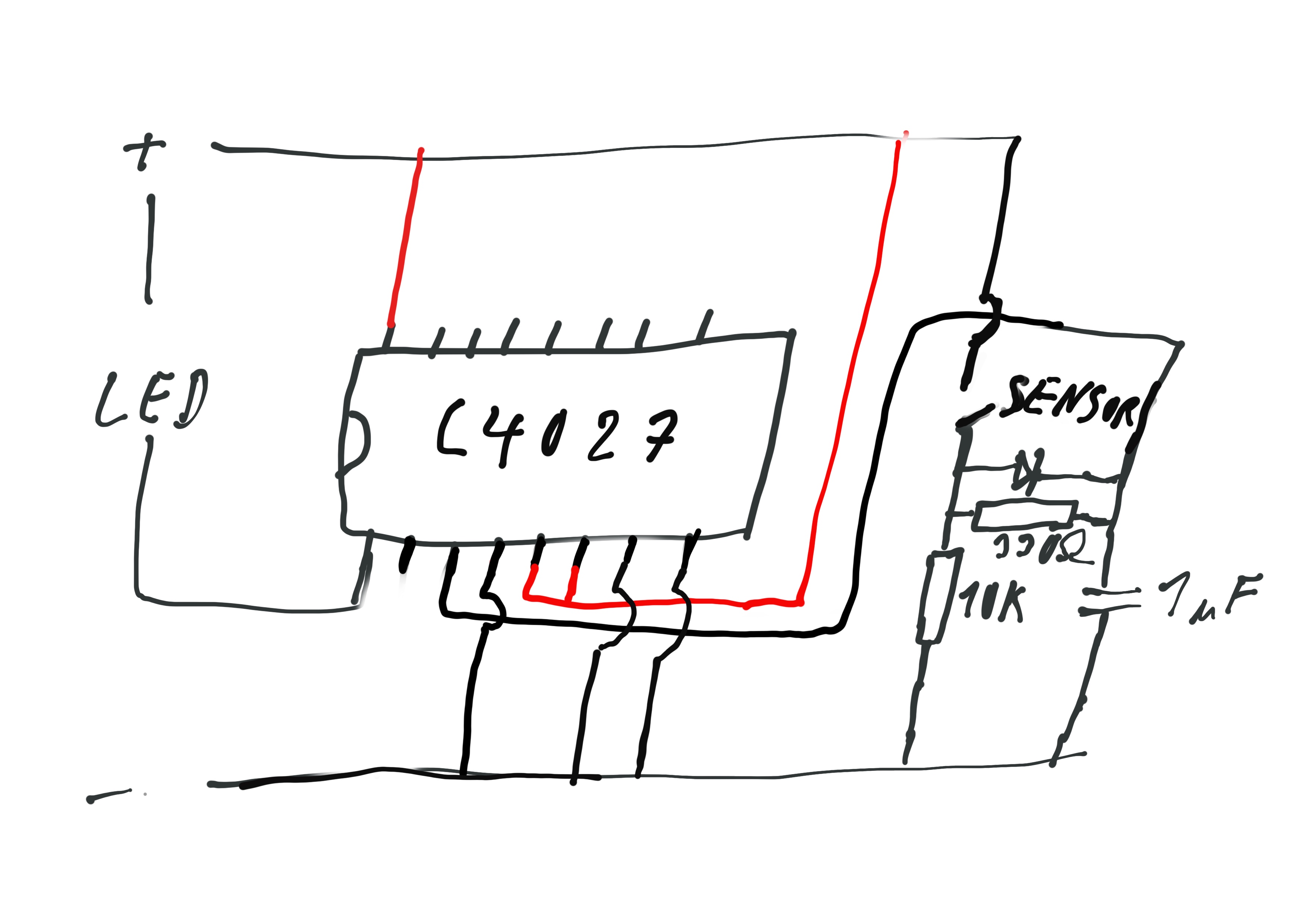

Hallo, habe mit einem 4027 eine Flip Flop Schaltung gebaut, welche ich über ein Touch Sensor schalte, funktioniert auch einwandfrei. Nun zu meinem Problem Einganspannung 3,7 V, am Pin1 an dem die LED hängt kommen nur noch 2,7V an, dies ist für die Weiße LED zu wenig. Hab schon die Wiederstände geänder, es blieb aber bei den 2,7V. Nun war meine Idee ein Transistor mit dem Basik Pin an Pin1 der dann den Stromkreis zur LED schließt. Da ist jetzt irgendwie mein Denkfehler, und ich bräuchte mal euere Hilfe. Vielen Dank schon mal. Gruß Christian

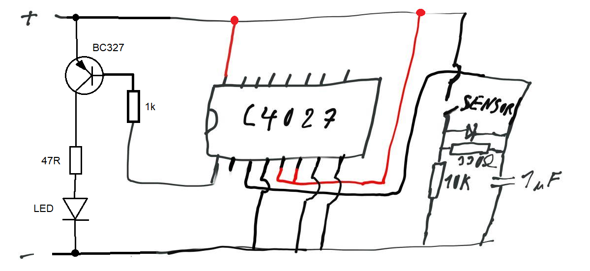

Christian W. schrieb: > Nun war meine Idee ein Transistor mit dem Basis Pin an Pin1 der dann den > Stromkreis zur LED schließt. Gute Idee, dann wird der CD4027 nicht ganz so stark belastet.
Hallo, "Nun war meine Idee ein Transistor mit dem Basik Pin an Pin1 der dann den Stromkreis zur LED schließt." Du kannst den 1 kOhm Wi(e)derstand an dem Basilika-Pin sogar noch vergrößern, z.B. auf 10 kOhm. mfG

Christian W. schrieb: > Nun zu meinem Problem Einganspannung 3,7 V, am Pin1 an dem die LED hängt > kommen nur noch 2,7V an, dies ist für die Weiße LED zu wenig. Wir reden von einem CD4027B oder BE, richtig? Wenn die Schaltung wirklich wie gezeichnet aufgebaut ist, kann das nicht sein. Denn am IC fällt nur dann Spannung ab, wenn Strom fliesst. Und wenn Strom fliesst, leuchtet die LED auch ganz sicher. Ich kann mir höchstens vorstellen, dass sie nicht hell genug leuchtet. Bei 3,7V Versorgungsspannung würde ich einen Strom im Bereich von 5-10mA erwarten. Messe das mal nach. Mit wie viel Strom wolltest du die LED denn betreiben?
Stefanus F. schrieb: > Christian W. schrieb: >> Nun zu meinem Problem Einganspannung 3,7 V, am Pin1 an dem die LED hängt >> kommen nur noch 2,7V an, dies ist für die Weiße LED zu wenig. > > Wir reden von einem CD4027B oder BE, richtig? CB4027BE > > Wenn die Schaltung wirklich wie gezeichnet aufgebaut ist, kann das nicht > sein. Denn am IC fällt nur dann Spannung ab, wenn Strom fliesst. Und > wenn Strom fliesst, leuchtet die LED auch ganz sicher. > > Ich kann mir höchstens vorstellen, dass sie nicht hell genug leuchtet. > Bei 3,7V Versorgungsspannung würde ich einen Strom im Bereich von 5-10mA > erwarten. Messe das mal nach. > > Mit wie viel Strom wolltest du die LED denn betreiben? Du hast recht ohne Last kommen die 3,7V an. Häng ich die LED dran, die 3,3V braucht, bricht es ein. Warscheinlich belaste ich ihn doch zu arg . Ich probiere morgen die Variante mit dem Transistor, muss ihn nur noch erst besorgen. Ich geb auch zu, hab das schon ewig nicht mehr gemacht und etwas zusammen gestückelt.
#5674641
> Mit wie viel Strom wolltest du die LED denn betreiben? Und leuchtet sie Dir zu schwach, oder hast du nur ein Kopfproblem mit der Spannung? Ich frage deswegen, weil du vielleicht nicht weisst, dass die Spannung der LED sich aus der Stromstärke ergibt und dass sie Fertigungstoleranzen von einigen hundert Millivolt unterliegt. Schau Dir z.B. mal diese Kennline von Wikipedia an: https://upload.wikimedia.org/wikipedia/commons/thumb/7/7c/Ledwhitecharcurp.png/500px-Ledwhitecharcurp.png Bei der dort gezeigten LED sind 2,7V bei weniger als 100mA durchaus normal.
Sie leuchtete nur schwach. Hab jetzt den CB327 eingebaut. Jetzt ist es perfekt, die LED leuchtet richtig hell. Vielen Dank noch mal für eure schnelle Hilfe. Gruß Christian

Sorry, hab jetzt noch mal nach gemessen. 5LEDs Ziegen dann 23mA
#5675960
Christian W. schrieb: > 5LEDs Ziehen dann 23mA Das schafft dein IC auf jeden Fall nicht. Damit ist das jetzt geklärt, oder?
Stefanus F. schrieb: > Christian W. schrieb: >> 5LEDs Ziehen dann 23mA > > Das schafft dein IC auf jeden Fall nicht. Damit ist das jetzt geklärt, > oder? Ja, auf jeden Fall. Mit dem Transistor echt gut gelöst.
