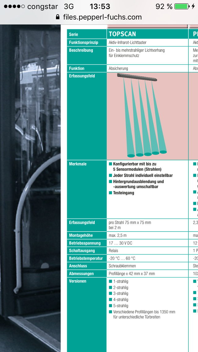

Schlagleiste klappt nicht. Die ist ja unten an der Torkante, im besten Fall noch eine nach vorn gerichtet. Wenn ich aber mit dem Auto nah vor dem Tor parke und dieses geht auf, dann trifft nicht die Kante mein Fahrzeug, sondern die Torflöche, einige zentimeter oberhalb. Wie gesagt, wir reden hier von einem Schwingtor, keinem Sektionaltor! Es müsste etwas sein, was die gesamte Fläche des Tors überwacht und zwar einige Zentimeter über der Oberfläche dessen. So eine Art "Fächer". So weit oberhalb/unterhalb des Torblatts, das genug Zeit zum stoppen bleibt. Das gleiche auf der Innenseite.
> > Es müsste etwas sein, was die gesamte Fläche des Tors überwacht und zwar > einige Zentimeter über der Oberfläche dessen. So eine Art "Fächer". So > weit oberhalb/unterhalb des Torblatts, das genug Zeit zum stoppen > bleibt. Das gleiche auf der Innenseite. https://www.pepperl-fuchs.de/germany/de/classid_102.htm?view=productdetails&prodid=39658
Hi Abstand-Sensoren in 10cm Abstand an der Oberkante des Tor positionieren. Abstände messen Wenn jetzt was in der Reichweite < Torlänge auftaucht (in Fahrt-Richtung), stehen wir kurz vor einer Kollision. Dabei wird aber das einzuquetschende Kind hier nicht als 'Bedrohung' angesehen - es sei, Es kann 'in Fahrtrichtung' ein Hindernis generieren ... MfG

Thomas K. schrieb: > http://www.bea-industrial.be/uploads/images/conten... Cooles teil! So hätte ich mir das vorgestellt. Mit ca. 1200-1500€ aber auch kein Schnäppchen ;-)
Thomas K. schrieb: > https://www.pepperl-fuchs.de/germany/de/classid_102.htm?view=productdetails&prodid=39658 Für 240€ durchaus noch erschwinglich. Wenn ich es richtig verstanden habe setzt der Einsatz jedoch eine gleichbleibende Entfernung zwischen Sensorleiste und Boden voraus, was ja bei einem Schwingtor nicht gegen ist. Man müsste das also anstelle oben, links am Tor verbauten und gegenüber eine Reflektionsleiste. Dann könnte man aber doch auch gleich IR-Lichtschranken einsetzen?
Wenn ich es richtig verstanden > habe setzt der Einsatz jedoch eine gleichbleibende Entfernung zwischen > Sensorleiste und Boden voraus, was ja bei einem Schwingtor nicht gegen > ist. Man müsste das also anstelle oben, links am Tor verbauten und > gegenüber eine Reflektionsleiste. Dann könnte man aber doch auch gleich > IR-Lichtschranken einsetzen? ? Da hab ich dir den falschen Link gesendet AIR16 mit abschaltbarer Hintergrundauswertung meinte ich: https://files.pepperl-fuchs.com/webcat/navi/productInfo/edb/419186_ger.pdf?v=20160929101810
