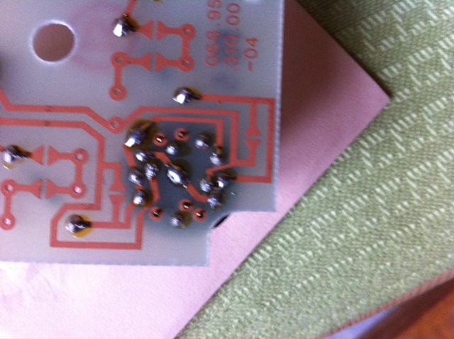

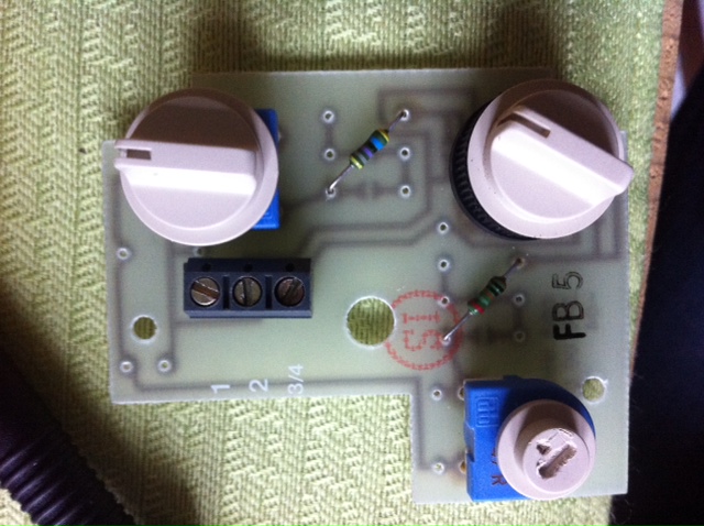

Bei meiner Zentralheizung ist eine externe Fernbedienung angeschlossen.
Auf dieser lassen sich 3 Programme (Tagbetrieb, Nachtabsenkung u.
Zeitschaltuhr) schalten, und die Temperatur für Tag (am Foto1.jpg Links
oben der Grosse)  und Nachtabsenkung (rechts unten der
Kleine)einstellen.
Ich wollte die Fb so umbauen, dass ich mit einem GSM Schalter von Tag
auf Nachtabsenkung und Retour schalten kann. Die GSM Geschicht
funktioniert einwandfrei.
Meine Bastelzeit ist schon Jahre vorbei. Ich dachte mir das ich auf der
"Wurzel" des Schalters, der die Programme schaltet, alles auftrenne.
Von dort zur GSM Schaltung und die beiden Ausgänge von dort mit den
Ausgängen vom Schalter verbinde. Ich hoffe es kann mir jemand folgen
Leider ist das nicht nur ein Schalter mit der Ausgängen, sondern mit
vielen . Siehe Foto.jpg... Kennt das jemand und hat eine Idee ?
Vielen Dank !
GLG
Georg
(Firma: matzetronics) #2444262
Kommt auf die geschalteten Spannungen an. Wenn das nicht mehr als 15
Volt sind und so ca. 10 mA, könntest du ein CMOS 4052 nehmen, es enthält
2 Stück 1 auf 4 Analogschalter:
http://circuits.datasheetdir.com/168/CD4052BC-pinout.jpg
Es sieht mir danach aus, als wäre der originale Schalter ein 4 Ebenen
3-Um, von dem aber nur 2 Ebenen benutzt werden.
Gast #2444792
>im Inet findet man nichts über diese ältere Windhager Fernbedienung.
Bei älteren Heizungssteuerungen muß man aufpassen, da ist früher oft der
letzte Dreck verbaut worden. Schon kleinste Veränderungen können die
Funktion gefährden.
Wir hatten eine Fernbedienung von Zentratherm, die man nur als völligen
Schrott bezeichnen kann. Die Umschaltpunkte der Zeitschalter wurden mit
CMOS-Flipflops abgestastet. Die Schaltung war derat miserabel, daß jeder
Lichtschalter im Haus die Flip-Flops triggerte und die Heizung dauernd
zwischen Tag- und Nachtbetrieb hin und her geschaltet hat.
Bei bestimmten Einstellungen und Außentemperaturen ist die Fernbedienung
dann vollständig abgerastet und hat den Brenner minutenlang im
Sekundentakt an- und ausgeschaltet.
Erst das vollständige Abhängen der Fernbedienung hat die Situation
bereinigt...
