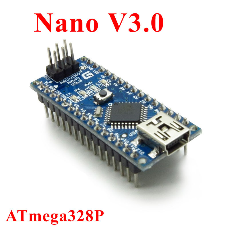

Ich habe mir dieses Teil hier besorgt:
http://www.ebay.de/itm/190933444151?_trksid=p2060353.m2749.l2649&ssPageName=STRK%3AMEBIDX%3AIT
Ist also kein Original, sondern ein Chinanachbau.

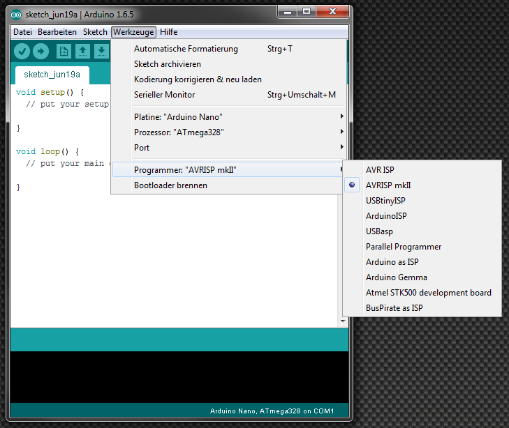

Kann mir nun jemand sagen was ich als Programmer einstellen muß, damit
das teil korrekt flasht?

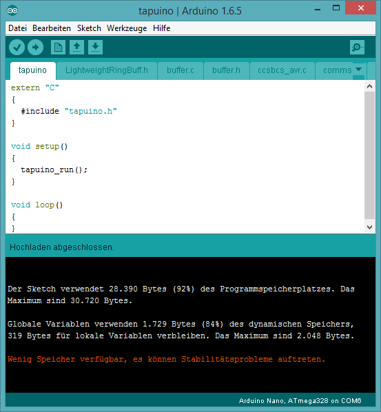

Ich habe ein paar Einstellungen probiert. Der Arduino blinkt auch beim
flashen und er zeigt mir keinen Fehler (abgesehen davon das angeblich zu
wenig Speicher zur Verfügung steht. Das bezieht sich aber eher auf den
Hauptspeicher denke ich und ist ein bekanntes Problem der aktuellen
Flashsoftware)
Nur bin ich mir nicht sicher ob auf dem teil jetzt was drauf ist.

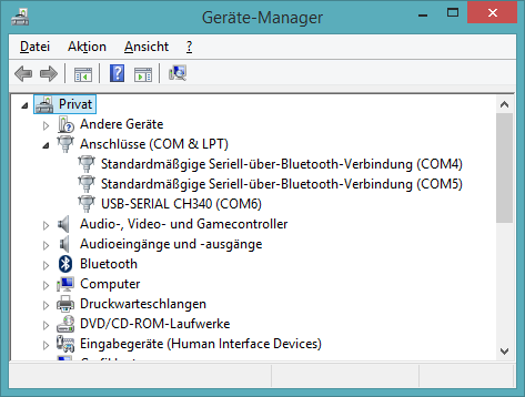

CH340 Treiber installieren.
Im Gerätemanager schauen, welcher COM Port belegt wird.
> Flashsoftware)
So bekannt kann das Problem nicht sein!
Denn ich kenne und habe das nicht.
Der Flash Software ist der Ram Bereich vollkommen egal.
Poste doch mal die Meldung.
Aktiviere die erweiterte Protokollierung des Hochladevorgangs.

Diese CH340 Treiber, sind die bei der Arduino Software nicht schon
dabei?
Wie gesagt, die Verbindung dürfte funktionieren, da der Arduino beim
Flashen blinkt.
Arduino Nano habe ich ausgewählt. Verbindung erfolgt über USB6
Aber welchen Programmer muß ich einstellen?
ich habe mal ein Foto angehängt.

Gast #4170942
> dabei?
Nein!
Die originalen Nanos haben einen FTDI Chip an der Stelle.
Aber du hast einen Clon mit CH340.
Irrelevant.
Der Programmer wird benötigt, wenn du über den ISP gehen willst.

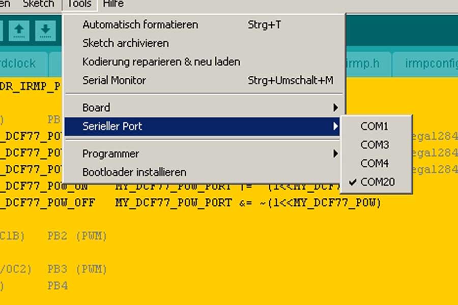

Und, warum steht da unten im Fenster COM1 ?
#4170948
völlig verlaufen,
willst du über ISP programmieren mit einem Prommer?
der Clou beim Arduino ist ja das du den direkt an seiner Schnittstell
mini USB aus der IDE programmieren kannst ohne ISP Programmer!
http://i.ebayimg.com/t/New-Version-Nano-V3-0-ATmega328P-Compatible-to-Arduino-Nano-V3-0-Without-Cable-/00/s/ODAwWDgwMA==/z/DzkAAOxyY3ZRmi0F/$T2eC16FHJH!FFlg8Ys4BBRmi0FNh,Q~~60_57.JPG
für deinen bietet sich doch erst am an die Arduino LED blinken zu
lassen:
#if defined(__AVR_ATmega328P__)
// D13(SCK)       PB5 (LED)
  #define LED_ARDUINO      5    // D13 LED Arduino
  #define LED_ARDUINO_DDR  DDRB
  #define LED_ARDUINO_PORT PORTB
  #define LED_ARDUINO_ON   LED_ARDUINO_PORT|=(1<<LED_ARDUINO)
  #define LED_ARDUINO_OFF  LED_ARDUINO_PORT&=~(1<<LED_ARDUINO)
#endif
nun kannst du klassisch (AVR gcc typisch) weitermachen
LED_ARDUINO_DDR |= (1<<LED_ARDUINO);
oder auf neudeutsch
pinMode(13, OUTPUT); // D13
und gleich zum Arduino schicken ohne Prommer.

ok, im Anhang mal die Fehlermeldung die ich beim Arduino Programm
bekomme.
Das Hochladen selbst meldet jedoch "Hochladen abgeschlossen" Also im
Prinzip dürfte das funktionieren.
Die CH340 Treiber dürfte Windows automatisch gefunden und installiert
haben. Zumindest zeigt mir der Geräte-Manager diese korrekt installiert
an.
Das ist eine Warnung.
Keine Fehlermeldung.
Die Warnung ist übrigens (mehr oder weniger) berechtigt.....
Dann tuts das auch!
Wie gesagt....
Lass dir die ausführlichen Ausgaben beim Hochladen anzeigen.
Dann siehst du, was es wirklich tut.
