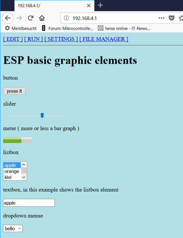

Gast #5229247
Danke für die Beiträge.
Mittlerweile funktioniert es. Das mit der Authentifizierung hat auch
geklappt. Es geht nur sehr lange, bis sich das Tablet mit dem ESP
verbunden hat. Scheinbar werden dafür mehrere Versuche gebraucht.
Im Moment experimentiere ich gerade ein wenig mit dem ESP-Basic.
Man kann tatsächlich den ESP über die Weboberfläche programmieren und
hier gibt es Beispiele dazu:
https://www.esp8266basic.com/examples.html
Der Syntax Unterscheidet sich ein wenig von dem was ich kenne.

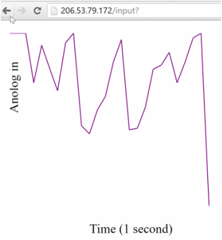

Die "delay" Funktion funktioniert nur im Sekundenbereich gut. Alles was
schneller sein soll ist ungleichmäßig.
Außerdem musste ich erst die Pin-Zuordnung heraus finden. Es werden
nämlich nicht die logischen PinNummern ( D0, D1, D2 usw ) sondern die
GPIO PinNummern verwendet.
Was ich auch noch nicht weiß: gibt es einen Autostart? Sonst muss man
jedesmal zuerst in der Weboberfläche das Programm starten.
Gast #5229257
> was schneller sein soll ist ungleichmäßig.
Das liegt an der Funktionsweise der Firmware und dürfte jede
Programmiersprache betreffen.
Gast #5229621
Vermutlich die Routinen für den Wifi-Zugriff.
Gibt es so was ähnliches wie das ESP8266-Basic für den ES32? Da sollte
das Problem dann vermeidbar sein.
Gast #5231156
Der Aufbau des ESP8266-Basic ist interessant. Es wird die Arduino-API
als Unterbau benutzt.
Ich hatte mich schon gewundert, warum das Basic so viel Peripherie wie
z.B. TFT-Displays unterstützt. Durch die Arduino-API können die ganzen
für Arduino verfügbaren Libraries eingebunden werden und damit steht ein
riesiges Treiber-Reservoir zur Verfügung.
An das Basic werden dann nur noch die Treiber über Basic-Kommandos drann
gehängt.
Hier ist das Kommandointerpreter-File:
https://github.com/esp8266/Basic/blob/NewWebSockets/ESP8266Basic/Commands.ino
Gast #5231745

Meine Installation war für den dem ESP32, weil ich vermute, dass der
weniger durch Webzugriffe ausgebremst wird und hoffe, dass für das
Micropython auch der zweite Kern benutzt wird.
Detecting chip type... ESP32
Im Moment tendiere ich aber noch zu ESP8266BAsic, da es dort einfache
Graphikbeispiele für den Webbrowser gibt:
https://www.esp8266basic.com/graphics-example.html
Gibt es ähnliche Graphikwebserverbeispiele für Micropython?
