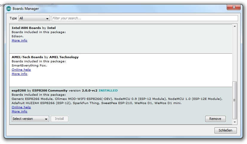

von Michael U. (amiga)
ich habe mal damit rumgespielt. 1. Versuch: Fehler beim compilieren.
Ok, den ESP8266-Kram hatte ich irgendwann mal eingebunden und nie
wirklich benutzt.
Also Update bestellt.
Aktuell: esp8266 by ESP8266 Community version 2.0.0-rc2
Läuft jetzt ohne Fehler durch, Board ist ein NodeMCU 1.0
DallesTemperature-Lib mußte ich noch bei mir reinpacken, die hatte ich
noch nicht.
Ich habe jetzt mit einigen Examples rumgespielt und mal per SMTP eine
Mail verschickt, scheint soweit alles zu laufen.
Unschönes Rätsel ganz am Anfang: mein IBM T500 findet den
ESP-Access-Point nur manchmal, bekommt dann keine IP per DHCP vom ESP.
Mein altes Android 2.x Tablett jat sofort sauber verbunden und ich habe
erstmal auf Client-Mode umgestellt.
Gruß aus Berlin
Michael
und was hat die Ausgabe des Arduino-Boardmanagers mit dem Esplorer zu
tun?
Es wurde doch nach den ESP-Libs der IDE gefragt, IDE ist die 1.6.5
Die ESP6266Basic-Sourcen sind aktuellen von der Webseite.
Gruß aus Berlin
Michael
