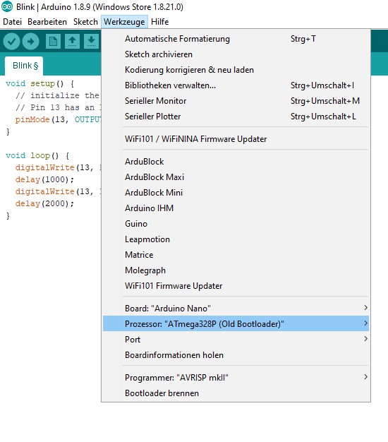

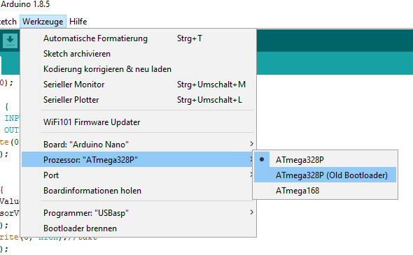

weisst du vom IDE update und alten und neuen Bootloader?
Es gibt seit einiger zeit einen neuen eintag bei den 328p ler.

DAVID -. schrieb:> Es gibt seit einiger zeit einen neuen eintag bei den 328p ler.
Beim Nano, nicht beim Uno. Das ist die Version mit dem kleineren
Bootloader Optiboot, der beim Uno schon lange Standard ist.
Er schreibt, dass ein Programmieren des Bootloaders per ISP nicht
klappt, da wird etwas anderes faul sein. Ich kann per ISP wahlweise den
alten oder neuen Bootloader auf den Nano flashen, habe ich mich vor ein
paar Wochen mit befasst. Etwas gemein ist, dass die Baudrate am USB
unterschiedlich ist.

der Beitrag ist zwar schon älter, aber ich habe einen Lösungsvorschlag.
Ich habe auch einige Arduino Nano aus China gekauft, die das gleich
Verhalten gezeigt haben. die L-LED blinkte "hektisch". Es gab die
gleichen Fehlermeldungen, etc. Zum Testen habe ich die Leuchtdauer im
Blink-Sketch auf 2000 gestellt ( 2 Sek.), ohne Ergebnis. Es war zum
"Haare ausraufen"! Bis ich beim Lesen hier auf die Idee gekommen bin,
die Arduino IDE mit dem alten Bootloader zu benutzen. Und siehe da:
Jetzt gehen die Nano's so wie sie sollen....
danke für den Denkanstoß
