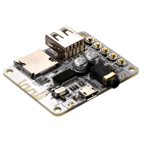

Hallo Leute,
ich bin seid längerer Zeit mit dem Design eines Mikrocontroller-Systems
beschäftigt, dass eine Audio-Senke über A2DP umsetzen soll.
Bisher bin ich bei meiner Recherche be der Is202x-Serie von Microchip
hängen geblieben, da ich dort gut an Informationen zu Umsetzung rankam
und diese viele der benötigten Funktionen beinhalten.
Allerdings its mir jetzt aufgefallen, dass in dem Reference Design zum
IS202 über 50 passive Bauelemente als Beschaltung drumherum benötigt
werden. Das ist in meinem Fall ziemlich problematisch, weil der Bauraum
echt begrenzt ist.
Ich finde aber oft im Internet Module, die das deutlich kleiner
schaffen:
http://wonderfulengineering.com/10-best-bluetooth-audio-stereo-module-for-your-project/
Eines von denen habe ich auch hier, aber die Controllerbeschriftung ist
unkenntlich gemacht worden.
Kann mir jemand sagen, was dort für Controller verwendet werden?
Suche ich vielleicht nach den falschen keywords oder habt ihr sonst n
Tipp, was ich anders machen kann, um nicht allzuviel drumherum zu
benötigen?
Danke schonmal,
David

ua781 schrieb:
> He? Steht doch da!
> XS3.., OVC.., CSR..
Ja du hast recht, bei den ersten stehts dabei.
Aber das sind gena udie zu denen ich kaum Informationen finde. Vor allem
keine Reference Designs.
Leider habe ich nicht genug Erfahrung in der Thematik, dass ich mir die
Beschaltung des Controllers nicht ohne Vorgabe denken kann.
