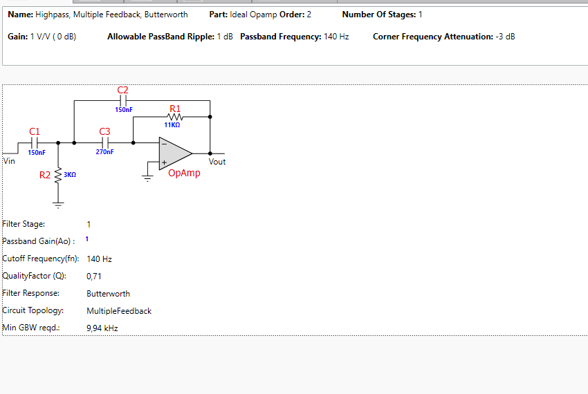

ich habe einen symmetrischen Hochpass-Filter für eine Audioübertragung
von einem Bluetooth Modul mit symmetrischem Ausgang zu einem
Verstärker-Modul mit ebenfalls symmetrischem Eingang gebaut. Das
Bluetooth Modul ist das CSR-8645 und der Verstärler der TDA7498.
Zur Berechnung habe ich Filter Pro von TI verwendet. (Siehe Anhang)

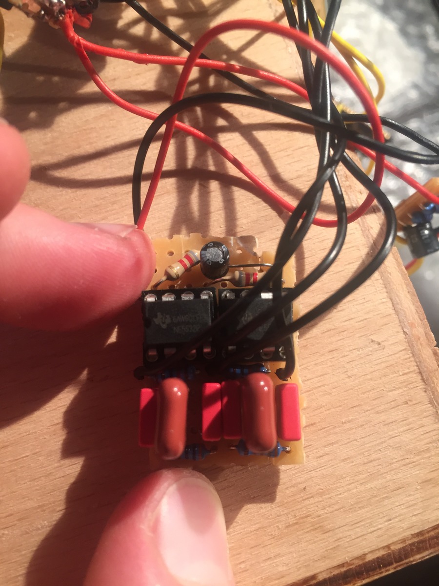

Die Masse des Filters habe ich auf eine künstliche Mitte gelegt.
Ich habe die Schaltung von Filter Pro verdoppelt und so für jedes
Einzelsignal einen Filter. Das funktioniert soweit auch ganz gut.
Allerdings rauscht das Signal nach dem Filter unglaublich stark,
auch wenn ich den Filter an eine separate Stromquelle hänge.
Ich habe Metallschicht-Widerstände und MKS Kondensatoren verwendet.
Hat jemand eine Idee, woher das starke Rauschen kommen könnte?
Viele Grüße
Ivo
Die gezeigte Schaltung ist aber nicht symmetrisch.
Evtl. schwingt nicht diese Schaltung, sondern die treibende, weil sie
diese kapazitive Last sieht.
Leg mal 100 Ohm oder so in die Eingangsleitung.
P.S.:
Blockkondensatoren auf der Speisespannung hast du natürlich auch nicht
drin?
Wozu auch, da könnte ja mal etwas ohne Probleme funktionieren :(
Gast #5488438
Nein, hast du nicht. Bloss weil beide Signalpfade denselben Filter
enthalten, ist der noch lange nicht symmetrisch.
Überlege was passiert, wenn beide Leitungen ein identisches common mode
Signal führen.
Du darfst keine virtuelle Masse einsetzen, sondern musst den anderdn
Kanal als virtuelle Masse (Bezugspunkt) benutzen: Beide Kanäle gleiche
Spannung: 0V Signal.
Vielleicht ist dein Rauschen ein common mode Signal (aber dass deine
Filter mangels Abblockkondensatoren schwingen, ist auch gut möglich,
auch durchaus erst wenn Signal anliegt).
OP #5489055
Vielen Dank für eure Hilfe.
Das mit dem 100 Ohm Widerstand hat sehr geholfen, das Rauschen ist jetzt
so gut wie weg.
Die virtuelle Masse ist von beiden Einzelfiltern dieselbe. Wenn ich die
virtuelle Masse weglasse und nur den anderen Kanal als Masse benutze ist
das Signal extrem schwach.
Jetzt habe ich nur noch ein Piepen im Signal, welches aber bei
Verwendung unterschiedlicher Stromqellen wegfällt. Auch
Abblockkondensatoren vor den Schaltungen haben da nicht geholfen.
Was könnte ich denn dagegen versuchen?
Gast #5489065
Er schwingt also ungewollt.
> welches aber bei
Die Abblockkondensatoren parallel der Betriebsspannug geschaltet?
Studiere das mal durch.
https://de.wikipedia.org/wiki/Frequenzkompensation
