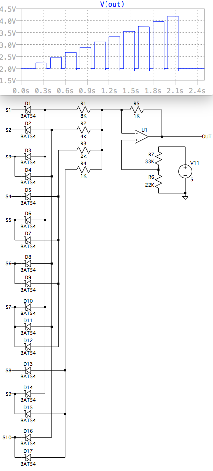

Gast #4776680
Dirk B. schrieb:
> Dann werde ich wohl um 11 (sehr) verschiedene Widerstandswerte nicht
> umher kommen.
Du kannst auch mit Dioden über Wired-OR eine Binärkodierung
erzeugen.Dann kommst du mit einem einfache 4-Bit R2R-Netzwerk zurecht.
Der Preis sind 15 Dioden, wenn ich nicht irre.
OP #4776929
Falk B. schrieb:
> Falsch. Es gibt immer noch die Reihen- und Parallelschaltung, das
> vermindert die Anzahl der Widerstandswerte erheblich.
Der Bereich geht (wenn ich richtig gerechnet habe) ungefähr von 1/9 R
bis 9 R (R=PullUp)
Aber sooo genau muss es ja auch nicht sein.
Hab ich auch schon gedacht, aber das sind nicht weniger Bauteile und
Lötungen, aber vier Leitungen.
Da ich noch analoge Eingänge frei habe, wollte ich es damit provieren.

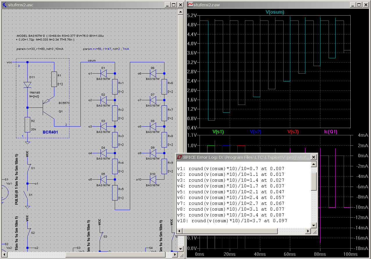

Gast #4777098
Dirk B. schrieb:
> Das sind 10 Kontakte, von denen immer nur einer (je nach
> Schalterstellung) auf 0V liegt, die anderen liegen dann auf 5V.
Um Entkoppeldioden wirst du nicht herumkommen, da die 5V vermutlich
durch einen Pullup-Widerstand, möglicherweise auch über einen zweiten
Kontakt (NC) des Schalters anliegen.

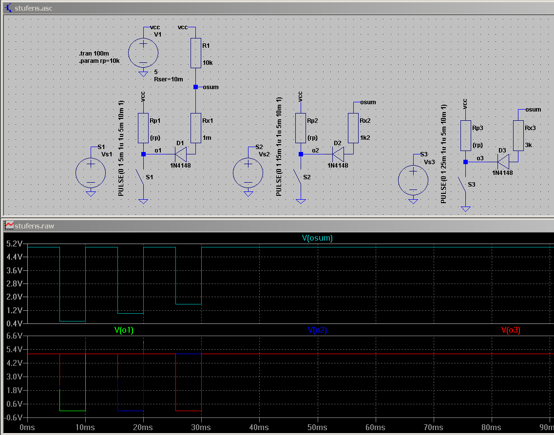

Gast #4777272
Sebastian S. schrieb:
> einen 10:4 Decoder
Wäre das nicht eher ein Priority Encoder.
Abgesehen davon, dass ich Sebastian zustimme, würde ich die Schaltung
nicht allzu hochohmig auslegen - Mindeststrom Schalter, Diode,
Störungen.
Dirk B. schrieb:
> Ich werde morgen mal mit ein paar E24-Werten rumspielen.
R1=470Ω
   Rx(Ω)  Vosum(V) Ir1(mA)
     0      0.7      9.2
    68      1.2      8.0
   120      1.6      7.3
   200      2.0      6.5
   300      2.4      5.6
   470      2.8      4.6
   680      3.2      3.8
  1100      3.7      2.8
  2000      4.2      1.8
  4700      4.6      0.9

OP #4777369
Wolfgang schrieb:
> Solange einer der Widerstände gleich 0 ist, schließt der im
> "Aus"-Zustand den Ausgang nach +5V kurz. Das kann nicht funktionieren.
> Es sei denn, die 5V, die aus anderen Schalterkontakten kommen, sind
> keine harten 5V, sondern kommen über Pull-Up Widerstände.
Der PullUp von  menal ist extern und mit R1=470Ω bezeichnet.
Die Werte decken sich auch mit meinem (bei 470Ω) :-)
Aber auf die 0V werde ich auch verzichten, damit ich erkennen kann ob
der
"DAC" überhaupt angeschlossen ist.
Leider weiß ich nicht, wo die 5V herkommen.
Ob sie direkt geschaltet werden oder über ein Pullup und OpenCollector
kommen.
