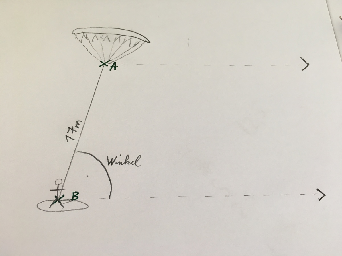

Hi
seht ihr eine Chance mit Sensoren den Winkel in diesem Beispiel
ziehmlich genau zu bestimmen?
Ein Kiter auf einem Board hat einen Kite an 17m Leinen. Nun soll
bestimmt werden in welche Richtung der Kite in Bezug auf die gefahrene
Richtung zieht......
Die Richtung in welche sich der Kiter und der Kite parallel bewegen,
bekommt man ja leicht durch GPS/Kompass raus.
Sieht da jemand eine Chance den Winkel zu bestimmen?
Keine Ahnung ob das was bringen würde, aber rein theoretisch könnte man
auch einen 2m Stab mitnehmen, an welchem man vorne und hinten noch einen
Sensor packt um einen Referenzwert zu haben...
Eine andere Variabel ist noch die Höhe des Kites über Boden. Die muss
man wohl erstmal aussen vor lassen und in Versuchen zu probieren
ungefähr die selbe Höhe zu halten. Das sollte relativ gut gehen und das
Ergebniss nicht unbedingt beeinflussen.
https://www.pic-upload.de/view-35300350/E0494CB2-B144-4F12-AC9D-3A65DAC08BBB.jpg.html
Gast #5418080
"Oben" am Kite und unten jeweils ein GPS-Empfänger.
Bei 17m könnte das fast gehen.
Man könnte den Höhen- und Seitenwinkel mit Hilfe von Winkelmessern (z.B.
gut eingepackte Potis) relativ zum Fahrer messen.

Gast #5418146
wie meinst du das?
Ich bräuchte Sensoren die miteinander kommunizieren und mir sagen in
welche Richtung eine virtuelle Linie zwischen den zwei Sensoren zeigt.
Gibt es soetwas?
Gast #5418217
Ein IMU (suche nach IMU 9DOF)gibt ihr die Richtung in Raum, bezogen auf
die Vertikale (Erd Beschleunigung) und compass richtung. Diese IMU muss
dan an die Kite Lines befestigt werden. Ein GPS an das Kiteboard gibt
dann Position und Speed. Die Dingen sind momentan recht billig, und
aussen ist ein stabiles Erdmagnetfeld.
Gast #5418226
Mit dem Kitesurfer auf Wellengang + Windböhen braucht es gute und gut
angepasste Filteralgos um aus dem ganzen Gejittere Ergebnisse besser als
Hausnummern zu bekommen.
Stichworte: Kalman, am besten gleich mit Vektoren im Raum. Grüss mir die
Linearalgebra: die ist mir davongelaufen ;-)
