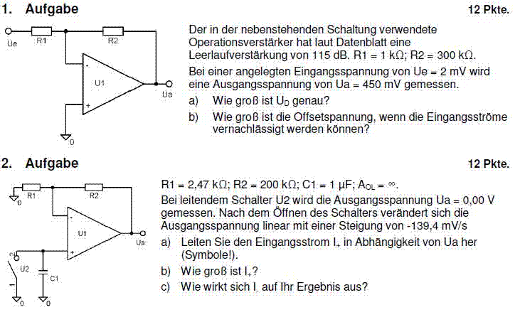

Das sind 2 Aufgaben der Klausur aus dem letzten Semester.
Ich glaube das ich die erste Aufgabe hoffentlich richtig hinbekommen
habe.
Hier meine Lösung zu 1)
a) bei Aufgabenteil a hab ich mir gedacht, kann ich ja die äußere
Beschaltung einfach "weglassen", da die Differenzspannung doch einfach
Ue * v = Ua ist, richtig ?
v sind die 115 db, umgerechnet ca. 5,6*10^5. das ganze mal Ue (2mV) gibt
ein Ua von 1,12*10^3 V.
Jetzt das was mich etwas grübeln lässt : Ud = Vd/Ua = 500 V ???
Sind diese 500 V richtig ? Ich dachte bis jetzt immer, dass diese
Differenzspannungen mini klein sind ?!
b) mit Überlagerungssatz :
- einmal   Ue = 0 -> Ua = Uoff * (R1R2/R1)
         Uoff = 0 -> Ua = -Ue * (R2/R1)
-> Uoff = 3,5 *10^-6 V.
Ist Aufgabe 1 soweit richtig ?

#2733814
Ue ist deine Eingangsspannung nicht die Differenzspannung. Und
weggelassen wird da gar nichts. Die beiden Widerstaende haben schon
ihren Sinn.
Das ganze nennt man Gegenkopplung weil ein Teil der Ausgangsspannung auf
den Eingang zurueckgefuehrt wird.
Wie gesagt die 2mV sind die Eingangspannung
Mehr als deine Betriebsspannung kann es nicht werden.
Und wenn schon dann Ud = Ua/Vd

Moderator (Firma: Titel) Persönliche Seite #2733818
Wenn du den OP weglässt (das darfst du, weil die Ströme ja 0 sind), dann
hast du nur einen Spannungsteiler mit 2mV Offset. Und da ist keinerlei
Leerlaufverstärkung beteiligt....
So etwa:
   450mV
    300k
     o------  ? mV
    1k
    2mV

#2733833
Student schrieb:
> Wir haben da nur die Standard OP-Schaltungen durchgenommen.
> Eingangsströme etc haben wir aber nie berechnet
Den Eingangsstrom kannst du auch nicht berechnen. Du hast den
Innenwiderstand vom OP nicht.
Was du aber tun kannst ist die Maschen/Knoten in deiner Schaltung
berechnen.
Also Spannung ueber R1,R2. Ue und Ua hast du ja gegeben. Ud laesst sich
auch herleiten ueber Leerlaufverstaerkung und Ausgangsspannung. Und
damit laesst sich das ganze berechnen.

#2733852
Du hast doch deine Ausgangsspannung Ua gegeben.
Leerlaufverstaerkung kennst su auch (115db)
Dann kannst du doch zuerst mal Ud ausrechnen.
Dann kannst du die Spannung am Knotenpunkt R1/R2 ausrechnen.
Abfliessen in Richtung OP tut da nichts. Also einfacher Spannungteiler.
Und die Differenz zwischen diesen Knoten und Ud ist deine
Offsetspannung.
Du must dir zum verdeutlichen einfache eine Spannungsquelle zwischen dem
Knoten R1/R2 und dem (-) Eingang des Ops denken.
Gast #2733891
Bei den oben angegebenen Werten stellt sich am NI-Eingang eine Spannung
von etwa +3,5mV ein. Aber eigentlich müsste die Ausgangsspannung der
Schaltung bei idealem OPV negativ, also etwa -600mV sein. Da in der
Aufgabe aber +450mV stehen, muss der OPV eine Offsetspannung von etwa
-3,5mV haben. Die Differenzeingangsspannung ist Ud=Uoff+Ua/Vo und das
ist praktisch gleich Ud=Uoff, weil Ua/Vo=450mV/600.000=0,75µV.
#2733921

Gast #2733931
ok, die ca. 0,8µV für Ud hab ich nun auch heraus.
bei aufgabenteil b) bedeutet doch, wenn die eingangsströme zu
vernachlässigen sind, dass Ud = 0 ist oder ?
dazu habe ich im Skript dann nämlich eine Formel für inv. Verstärker zur
Berechnung von Uoff gefunden : Ua = -Ue*R2/R1 + Uoff*((R1+R2)/R2) = ca.
1V
Kann das jemand als richtig bestätigen ?

#2734044
Student schrieb:
> kann mir mal jemand erklären man hier auf die 3,5mV kommt am OP-Eingang
Hatte ich dir schon geschrieben. Du berechnest Ud und die Spannung am
Punkt R1/R2. Die Differenz ist deine Offsetspannung.

Gast #2734107
ja U_ = 3,5mV habe ich raus !
Danke erstmal...
zu aufgabe 2a) : so, wir haben einen nicht-inv. verstärker.
da kann ich mir doch als ersatzschaltbild erstmal den schalter u2 und
den kondensator als einfache stromquelle I+ vorstellen oder ? da wir
eine konstante, lineare spannungsänderung haben.
und eine zweite stromquelle I- im rückkopplungszweig ?
und dann befürchte ich, kann ich das bestimmt mit dem
überlagerungsverfahren berechnen ?!
#2734131
Bei 2 ist die Leerlaufverstaerkung unendlich.
R1 ,R2 kennst du.
Also kannst du die Verstaerkung ausrechnen.
Du hast die Aenderungsrate am Ausgang. Jetzt kannst du die
Aenderungsrate am Eingang ausrechnen.
Dur kennst Aenderungsrate der Spannung und die Groesse des Kondensator.
Damit kannst du den Strom in den Kondensator ausrechnen.
So jetzt bist du dran.
Gast #2734168
> R1 ,R2 kennst du.
hmm, da hätte ich für I+ 1,7nA raus.
wenn das so stimmt, wäre das aufgabenteil b). das wär schon mal prima !
aufgabenteil a) mach ich dann mit maschen und knoten ?

Das habe ich auch raus.
Du beschreibst jetzt Formelmaessig wie du auf b gekommen bist.
Ob du jetzt fuer den Gain R2/R1 + 1 schreibst oder ob du diese Formel
auch noch ableiten sollst kann ich dir nicht sagen, das haengt von
deinem Prof. ab. Aber zu Uebung kannst du es ja mal versuchen.
#2734188
Student schrieb:
> wobei hierzu hätte ich jetzt nochmal ne verständnisfrage :
> die -1,7mV/s, die ich da hoffentlich richtig berechnet habe, wo genau
> liegen die jetzt an ?
> zwischen den beiden OP-eingängen oder ?
Am (+) Eingang und Masse.
Wuerden die zwischen den Eingaengen anliegen und die Verstaerkung ist
unendlich dann wuerde ich in Deckung gehen ...
Gast #2734209
ah ja stimmt, das würde der op nicht mögen !
super helmut, danke dir erstmal ! ich mag dich :D
so langsam kommt son bisschen verständnis in die sache.
dann mach ich mich gleich mal an a) und c) ran und falls noch was
unverständlich ist, hörst du wieder von mir ;)
Gast #2734241
da hab ich auch glatt noch ne kurze frage zu 2c) :
- I- ist komplett unabhängig von I+ oder ? lässt sich also auch
unabhängig von I+ berechnen ?
Insgesamt haben nur beide Auswirkungen auf Ua
#2734311
Die sind normalweise in Grenzen unabhaengig voneinander. Wobei man daran
denken sollte das die auf einen internen Differenzverstaerker gehen.
Um zu sehen wie der sich auswirkt solltes du mal anstatt des
Kondensators dort einen Widerstand einbauen und dann die Spannungen
berechnen aufgrund dieses Offsetstromes. Dann wirst du feststellen das
der Einfluss am kleinsten wird wenn dieser Widerstand der
Parallelschaltung von R1 und R2 entspricht. Deshalb findet man auch in
Schaltungen mir Bipolar Ops dort einen Widerstand und keine direkte
Verbindung nach Masse.
#2734344
Du machst hier einen ganz typischen Fehler, der dir in der Klausur auch
das Genick brechen wird (natürlich hoffentlich nicht!). Du versuchst zu
"verstehen", anstatt Formeln anzuwenden. Da gibt es ganz sicher in
deinem Script eine Selle, an der angegeben wird, wie sich die
Offsetspannung und die Eingansgströme auf die Ausgangsspannung
rechnerisch auswirken. Diese Formel mußt du jetzt anwenden, anstatt
allgemeine Sinnfragen zu stellen. Erinnere dich, für den geschlossenen
Schalter ist die Ausgangsspannung angegeben...
Du kannst Operationsverstärkerschaltungen auf so extrem unterschiedliche
Weise ausrechnen, von Primat bis Kopfschuß, daß du genau die
Voraussetzungen kennen mußt, die der Prof an euch stellt. Dann wird das
Lösen der Aufgaben ganz einfach. Also werf mal einen ganz genauen Blick
ins Script. Wenn du dieses nicht verstehst, frage einen Kollegen, wie
das hergeleitet wurde und wie die exakten Voraussetzungen sind. Sonst
hast du nicht den Hauch einer Chance!
