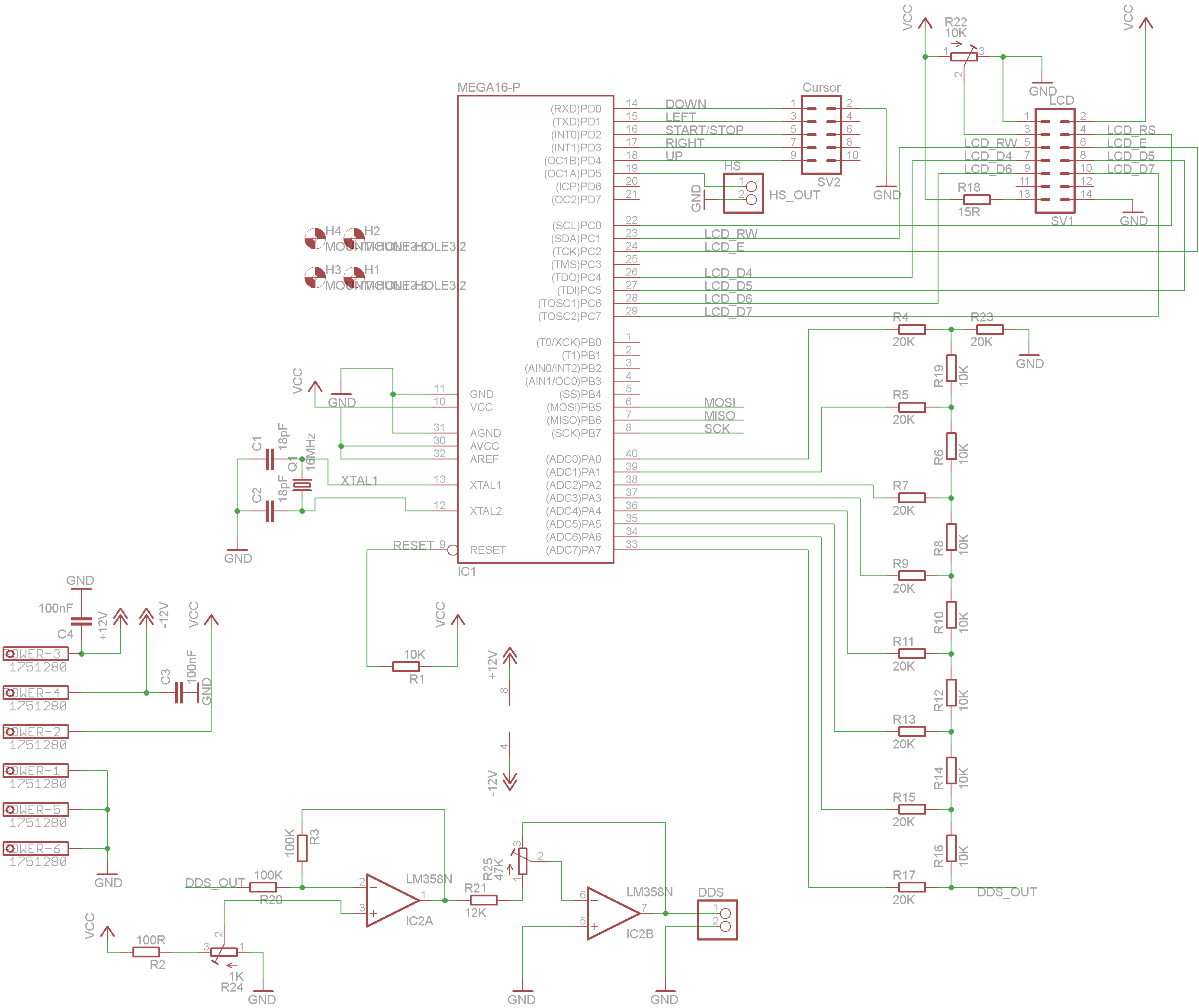

Bei meinem neuen "Nachbau" Projekt habe ich echte Probleme, vielleicht
habt Ihr einige Tipps. Stehe echt auf dem Schlauch !
Nun es geht um folgendes, ein DDS AVR Signalgenerator
http://www.scienceprog.com/avr-dds-signal-generator-v20/
Die Anzeige ist nur beluchtet und am Pin 19 des Atmega16 Kein Signal.
OpAmp und das Widerstandnetzwerk noch nicht eingelötet.

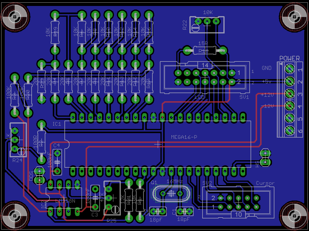

Den original Schaltplan habe ich geringfügig abgeändert und eine eigene
PCB erstellt.
Was wurde gemacht :
1 . Firmware , HEX Datein mit Pony auf dem AVR übertragen.
2. PonyProg Fuse Einstellungen CKSEL 0 bis CKSEL 3,SUT0, SUT1
deaktiviert,  alle andere Fuses ungeändert. Also diese Optionskästchen
sind unmarkiert.
Eine LCD Anzeige 16x2 angeschlossen. Die Versorgung am AVR OK und habe
die
LCD Leitungen RS.RW,E DB4 bis DB7 direkt von LCD bis Atmega Pin
durchgemessen. OK. Die Anzeige ist OK. Kontrast auch...( Habe schon
etliche Sachen mit AVRs und LCD gebaut )
Hier noch mein Schaltplan und Board.
Ich habe mal die Schaltung auch kurz auf dem Steckbrett
zusammengesteckt. Das gleiche Ergebnis.
Bei der Fehlersucherei, habe auf dem AVR getippt, habe meinen letzten
Atmega16 total verfused. Mit einem Quartzoszillator an XTAL1 kriege ich
momentan auch keine Verbindung hin.
Wo kann ich noch suchen ?
Gast #3037614
Du hast die Fuses für externe Taktquelle eingestellt, aber einen Quarz
angeschlossen. Das kann nicht funktionieren. Ponyprog kann jetzt auch
nicht mehr auf den Flash Speicher zugreifen, oder doch?
Wo sind denn die Abblock-Kondensatoren der 5V Spannungsversorgung? Die
sind ganz wichtig!

Gast #3037806
Config Lcd = 16 * 2
Config Lcdpin = Pin , Db4 = Portc.4 , Db5 = Portc.5 , Db6 = Portc.6 ,
Db7 = Portc.7 , E = Portc.2 , Rs = Portc.0
Jo, RS, nicht RW an PC1 (!) anschließen! Bei deinem Listing steht:
Rs = Portc.0
Im Schaltplan ist aber Portc.1 verbunden, das muss angeglichen werden.
Abblock-C 100n so dicht wie irgend möglich an +/Masse des Controllers!!!
Gast #3037810
> Rs = Portc.0
Also beides verbessern:
-am Display RS anschließen (RW kommt auf Masse wenn nicht gelesen werden
soll, meine ich, Datenblatt gucken)
-Rs = Portc.1 (wenn es so wie im Plan oben angeschlossen ist)
OP #3037985
Rs ist angeschlossen an Pin 22
RW lege ich dann auf Masse.
