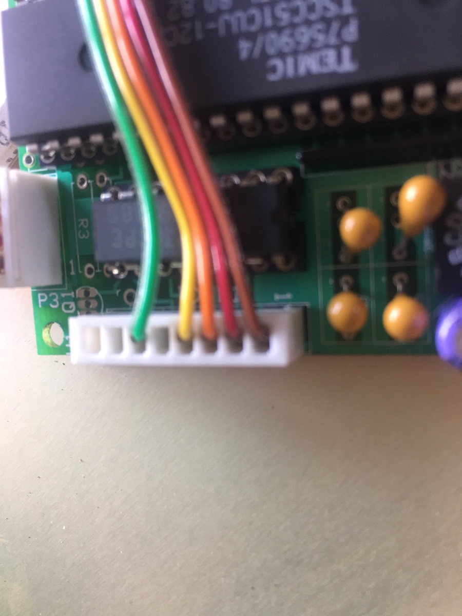

Hallo, ich habe hier eine alte Industrietastatur mit trackball, die ich
an einem PC zum laufen bringen möchte. Der Stecker war kein Standard,
somit nicht zu gebrauchen.
Der Anteil keyboard ist PS/2 und läuft.
Mit dem penny giles trackball komme ich nicht weiter. Ich habe ihn an
den org. Rechner (der fährt aber mangels Festplatte nicht hoch)
angeschlossen und die Pins mit dem Voltmeter ausgemessen.
Er hat 5 Anschlüsse.
Ein Anschluß hat Masse-braun, einer +5V-rot, beide sind mit den +5V und
GND vom PS2 vom keyboard verbunden.
Dann gibt es drei weitere Anschlüsse, orange, gelb, grün.
An einem liegen am Anschluss am Rechner 0,14v wenn der trackball nicht
angeschlossen ist, bei angeschlossenem trackball -9V gegen GND.
Die beiden anderen Anschlüsse haben -6,9V gegen GND.
Wie finde ich heraus, an welchen DB9 Pin die drei Anschlüsse vom
trackball kommen?
Vielen Dank und viele Grüsse
Marcus

OP #5022241

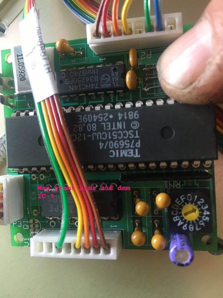

Hi, das Bild ist die Platine vom trackball in der Tastatur, ich schraub
den Rechner nachher mal auf und mach ein Bild vom board. Ich sehe das
auch so, dass der trackball RS232 ist...das Problem ist, dass der
Rechner nicht mehr komplett hochfährt. Ein Herumdrehen an der Kugel
führt nicht zu Pegeländerungen....
Grüsse Marcus

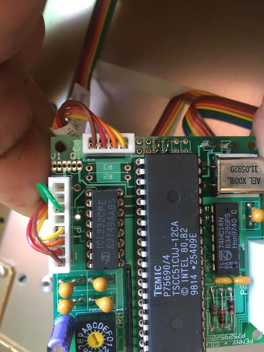

Gast #5022255
Wenn es mit Photos nicht klappt - vielleicht lässt sich direkt
feststellen, wie der 16-Beiner unter dem Flachkabel heißt, an den die
Anschlüsse vom Trackball ranführen?
Vielleicht lässt sich sogar rauskriegen, welche Kabelader an welchen Pin
führt?

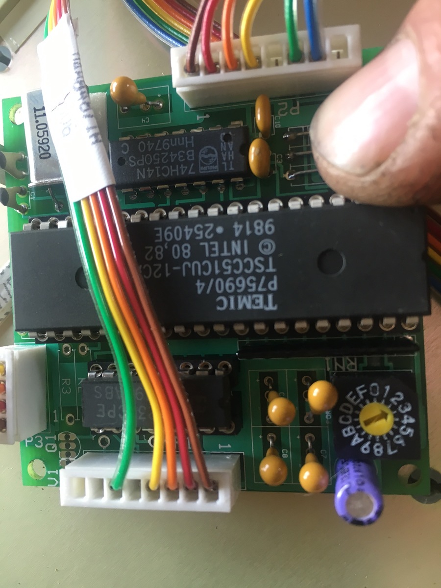

Gast #5022274
> Hallo, so, neuer Versuch...
Es ist also ein ICL232 (der ist im Wesentlichem dem MAX232 äquivalent).
Jetzt brauchst nur noch ins Datenplatt zu schauen was wo rauskommt (z.B.
ist orange TX) und die passenden Schlüsse zu ziehen.
HF
(Firma: matzetronics) #5022275
Ganz klar seriell mit RS232 Wandler. Der Quarz ist mit 11,0592 Mhz der
Klassiker unter den Baudratenquarzen und der Drehschalter vermutlich für
die Baudrate.
Allerdings wird der Trackball eine Initialisierung erwarten, indem z.B.
Auflösung und Datenformat gesetzt werden.
(Firma: matzetronics) #5022295
Marcus C. schrieb:
> Der ist gem. Datenblatt R2 in, wohin
> damit am DB9?
Entweder auf Data Terminal Ready (Pin 4) oder auf Request To Send (Pin
7), das sind die anderen Ausgänge auf der DB9 des PC. Genaueres ist
nicht möglich, das hängt vom alten Trackball Treiber ab.
Marcus C. schrieb:
> Orange transmit, an pin 3 rx vom DB9.
> Gelb   Receive, an pin 4 tx vom DB9.
Da stimmt was nicht. Der PC sendet (TXD) auf Pin 3 des DB9 und empfängt
(RXD) auf Pin 2. Der TXD muss also auf einen Receiver Input des ICL232
und der RXD vom PC auf einem Transmitter Output des ICL232.
Gast #5022309
Das wäre ungewöhnlich. Die übliche Pinbelegung für RS232 mit DB9-Stecker
sieht vor, dass die seriellen Daten auf Pin2 und 3 übertragen werden. Wo
RX und wo TX liegt, kommt drauf an, ob sich das Gerät als DTE oder DCE
fühlt ;-)
https://de.wikipedia.org/wiki/RS-232#Verkabelung_und_Stecker
Bei Verbindung zum PC mit 1:1 Kabel (Trackball als DCE) also TX (orange)
vom ICL232 an Pin 2, RX (gelb) an Pin 3.
> Grün geht auf den Pin 8 vom IC. Der ist gem. Datenblatt R2 in, wohin
> damit am DB9?
Das wird dann eine Handshake- oder Steuerleitung sein, die dann auch
passend von der PC-Software gesteuert werden muss, wenn man sie nicht
auf einen festen Pegel legt. Das könnte ein DTR- oder RTS-Eingang vom
Trackball sein, also vielleicht mal an DB9 Pin 4 oder 7 legen.
OP #5022314
Hi, ja, ist klar oder auch nicht...
Orange ist am IC der TX, der muss an den RX am Rechner, sprich PIN 3
Gelb ist am IC der RX, der muss an den TX am Rechner, sprich Pin 2?
Ist das so richtig von mir verstanden?
Bzw. genau umgekehrt je nachdem ob DTE oder DCE.
Grün an 4 oder 7 - ausprobieren? Der trackball sollte eine serielle
microsoft kompatible Maus sein.
Vielen Dank schon mal und viele Grüsse
Marcus

OP #5022817
Guten Abend, vielen, vielen Dank für die Hilfe. Alles geschriebene war
richtig. Ich habe die 8 vom IC erstmal auf PIN 4 gelegt. Der trackball
funktioniert einwandfrei. Die Tastatur hängt allerdings gelegentlich -
kann aber eher am geschmeidigen Alter von 20 Jahren liegen...
Viele Grüsse Marcus
