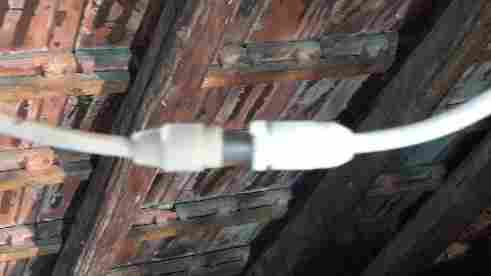

Ich habe schon starke Knicke (10x) drin und jeweils 2x klassische
TV-Stecker-Kupplung im Leitungsweg. Könnte das Ursache sein?
Upps, IEC Stecker wurden zwar auch mal von der Weltfirma Grundig in
ihren SAT Receivern verbaut, sind aber für über 2GHz nicht wirklich
geeignet.
Nimm 2 F-Stecker und einen F-Verbinder und die Stossstelle ist nur noch
halb so schlimm und auch zuverlässiger, da verschraubt. Wenns nicht weit
vom Spiegel weg ist, wäre das auch gleich die Stelle für den Verstärker.
Unschön.
> und jeweils 2x klassische TV-Stecker-Kupplung im Leitungsweg.
Das ist grober Pfusch und gehört ordentlich gemacht.
