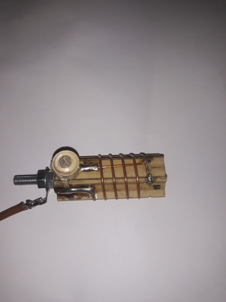

Der Spulenkörper ist aus Keramik, der Trimmkondensator ebenfalls.
Es gehen natürlich auch festkondenstoren, Koaxstücke (würde die
belastbarkeit verbessern) und Radiodrehkondensatoren aus dem UKW Teil
alter Röhrenradios.
(Meine teile kommen günstig vom Wertstoffhof oder Schrott.  So kostet
mich das hobby nicht so viel ;-) )
Als Spulenkörper gehen auch wirklich trockenes Holz, Kunststoffe
(Baumarkt, 2m 25mm Durchmesser "Kabelrohr" 1-2€) oder Pappe.
Als "Strahler" geht alles. Je dicker der strahler um so Vorteilhafter.
Die anpassung geschieht über die anzapfungen, dabei kann sowohl der
aussenleiter als auch der innenleiter an der spule entsprechend
"angezapft" werden. Damit erreicht man die anpassung mit dem geringsten
Blindwiderstand und passendem SWR. (Achtung! Ich habe eine Vektor
Netzwerk Analysator)
Also auch die größte mögliche abstrahlung. (Blindwiderstände sind
Leistungsverluste, die anpassung leidet darunter usw...)
Natürlich kann man auch einfach mit einem "Handelsüblichen" SWR Meter
auf bestes SWR Abgleichen. Da hat man wenigstens Gewissheit das der
Endstufe nichts passiert.
Das Prinzip kann man auf jede frequenz anwenden, anpassung der spule und
des Kondensatoren sind gar nicht so schwer.
Ich muss später noch ins freie feld zum messen und anpassen, dann gibt's
Screenshots von BlueVNA.
Der jetzige Kondensator hat 4-20pf. Die spule hat einen Durchmesser
(aussen) von 18mm. Der Spulenkörper 16mm.
Es sind 5 windungen mit 4mm abstand zwischen den windungen.
Die funktioniert bei mir wirklich sehr brauchbar, man nuss natürlich
etwas mit der anpassung "Spielen" für ein optimales Resultat.
Aber es lohnt sich und macht Spaß :-)

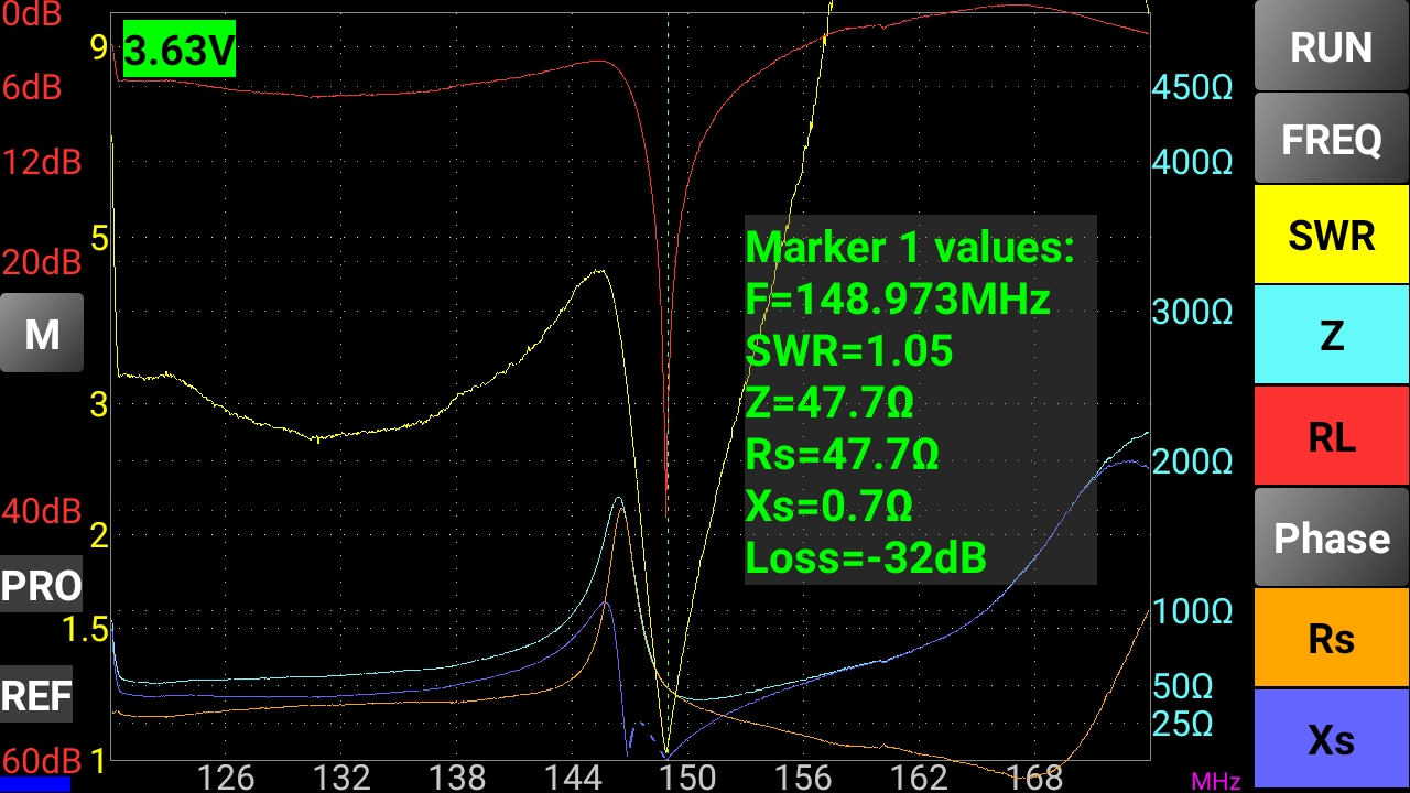

OP #5797718
Lothar M. schrieb:
> sagen aber nichts über die wahre Abstrahlcharakteristik aus.
Das stimmt, aber die anpassung mit -32dB Loss sagt ja theoretisch aus
das gerade mal 1/1000 der reingesteckten leistung zurück zum VNA
reflektiert wird. Xs also der Blindwiderstand ist mit 0,7Ohm sehr
gering. (Induktiv)
Das dürfte grundsätzlich positiv sein.
Bzw. Es dürfte der größte teil der Energie abgestrahlt werden.
Also zumindest habe ich schon mehrere solcher antennen gebaut, auch
teils für andere.
Die haben immer gut funktioniert auch wenn die messung natürlich nicht
gerade "Laborqualität" hat.
Aber zb. Das kabel (4m, RG58) ist vorher durch messung (Open, Short,
Load) "Herauskalibriert".
Ich bin aber für vorschläge zur anpassung offen.

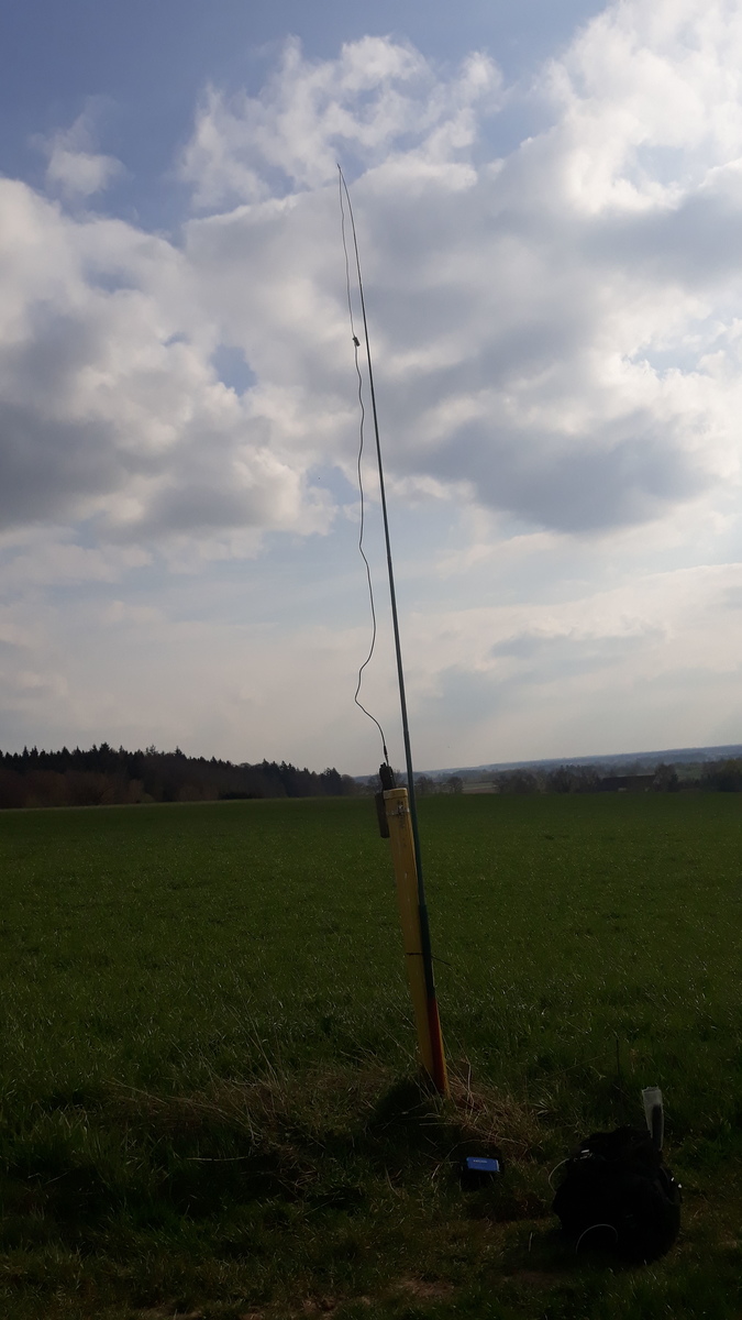

Das Braune Kabel, ca. 96cm lang (hab nach und nach gekürzt) das ist der
strahler.
Die spule mit dem C ist Nur die anpassung.
Ich erkläre kurz wie ich den aufbau hatte: (ich hab vergessen bilder zu
machen. Beim nächsten versuch.)
Nach dem die anpassung wie auf dem bild zu erkennen ferig war, habe ich
mit einem 1/4W 2K Widerstand (Kohleschicht) gegen "Masse" (Der draht
unter der spule zum Kondensator) gelötet. Natürlich so kurz wie möglich
um unnötige zusätzliche Induktivät durch die anschlussbeinchen zu
vermeiden. (Also vom strahler an den kondensator, wo jetzt das braune
kabel zu erkennen ist) und mit dem VNA die Anzapfungen an der Spule
gesucht bei denen die anpassung auf 50Ohm Transformierte. Dann habe ich
mir einen Strahler gemacht. Ca 1m Lang.

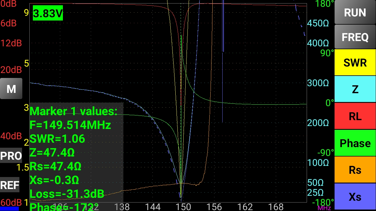

Bin mit der Antenne auf den Hügel, habe die Messung so lange wiederholt
und dabei den strahler gekürzt bis ich mit der messung (Zweiter
screenshot) so weit zufrieden war.
Im Prinzip wie bei einer gekauften antenne bei der die anpassung eben
schon vorgefertigt ist und man selbst das "Feintuning" machen muss wie
zb. Beim KFZ-einbau bzw. Magnetfuß oder auch Stationsantennen.

Meine (Originale) Antenne am Tecom Duo macht (vom hügel aus, ohne mast
darunter) 24dB auf dem relais (Beim Rapport).
Am "Mast" haben meine Antennen:
L/4 (Groundplane/Tripple Leg bzw. Nach OM Schweißfuß) 26dB geschfft.
Meine erste Halbwelle (Prototyp auf lochraster) hat 30dB geschafft.
Je höher das Verhältnis um so besser die Abstrahlung. Alles getestet mit
Sendeleistung auf "Low" also +/-2W.
Wobei auch der Gummispargel aus der Wohnung heraus noch 18-20dB schafft
wenn ich am Fenster stehe.
Ich nutze das als indiz dazu wie gut die Antenne funktioniert. Exakte
werte kann ich mit meinen mitteln leider nicht ermitteln.
Und mein Standort ist sozusagen in sichtverbindung zum Relais. Es gibt
also
Keine Hindernisse die das signal dämpfen. Ausser in der Wohnung, da aber
nur die Fenster.

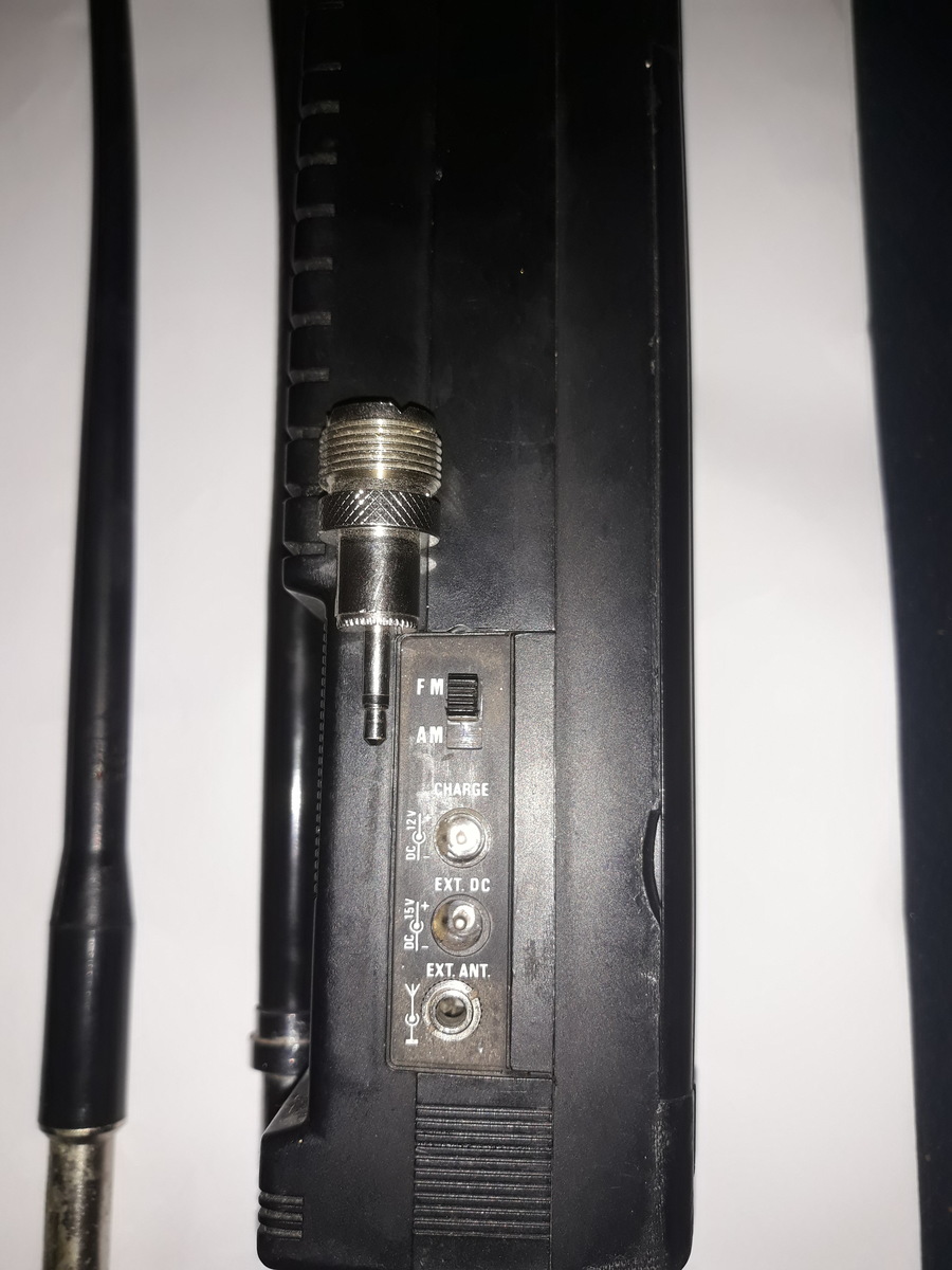

Ich hab mir meine CB-1/4-Welle aus gutem* alten 75 Ohm Koaxkabel
selber gebaut. Dann noch eine Antennenbuchse nebst Umschalter
in die Handgurke (Stabo 6200) gehäkelt.

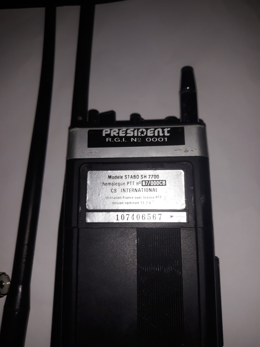

OP #5800609
;-) das sind tolle geräte.
Bei meiner ist die externe Antennenbuchse schon drin, und ich habe zwei
der Kurzen Aufsteckbaren Gummiantennen. (Die "Standard" und die etwas
Längere)
Ist aber das Modell aus Frankreich.

Ich hab als Antennenbuchse eine Cinchbuchse benutzt.
Kontaktiert stabil und sicher besser als eine 3.5 mm Klinke.

OP #5801611
Das war bei meiner SH7700 bereits ab werk so. Und hatte keine Lust den
Originalzustand zu "Verbasteln".
