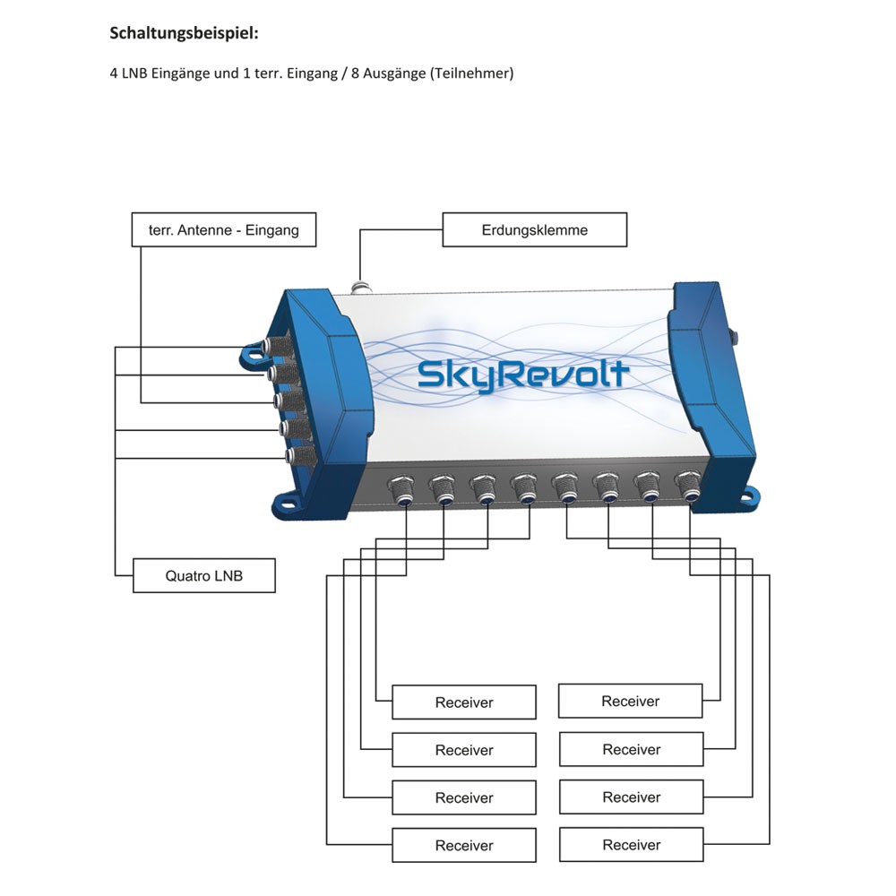

#5878272
Christoph db1uq K. schrieb:
> Ich verstehe immer noch nicht, wie das Kamerasignal über HDMI auf den
> Multiswitch gehen soll.
Kamerasignal über HDMI auf DVB-C Modulator bitte speist ins Antennennetz
und über Multiswitch nur mit terr. Einspeisung!
oder HDMI zu FBAS CAV (Cinch gelb weiss rot) an analog Modulator.
https://www.wiltanet.de/documents/image/12/122251/SR-schaltungbeispiel.jpg
terr. Antenne Eingang!
#5878303
Genau das schreiben ja alle, aber den terrestrischen Eingang will er
nicht benutzen, weil das Umschalten darauf zu kompliziert ist.
Ein anderer Weg, ziemlich exotisch aber in dem angegeben Preisrahmen gut
zu machen:
https://wiki.batc.org.uk/Portsdown_2019
ein Raspberry3, seine Kamera oder eine Webcam über USB. Ein LimeSDR
produziert damit ein DVB-S oder DVB-S2 Signal irgendwo im Bereich der
LNB-Zwischenfrequenzen. Das muss man nur noch irgendwie in den
Multiswitch dazuflicken, über Frequenzweiche oder eigenen LNB-Eingang.

kann der TV denn überhaupt noch analog?
wenn es denn mit PAL-Auflösung getan ist,
sollte man am Multischalter den
terrestrischen Eingang nutzen können
-sofern vorhanden - dazu müsste der TO sich äussern.
Man kann aus hinterhergeworfenen Videorecordern/Satreceivern
den Modulator nutzen, da steht gemeinhin an der Lötleiste dran,
welches Signal wo anliegt.
Also Audio-in (bei Stereo auch l-r) und Video-in
(auch als "Ar" "Al" und "V" beschriftet) da sind Hersteller kreativ.
Das gibt man dann über den Antennenausgang
in den terr. Eingang des Multischalters
und schon hat man das in der ganzen Antennenanlage.
