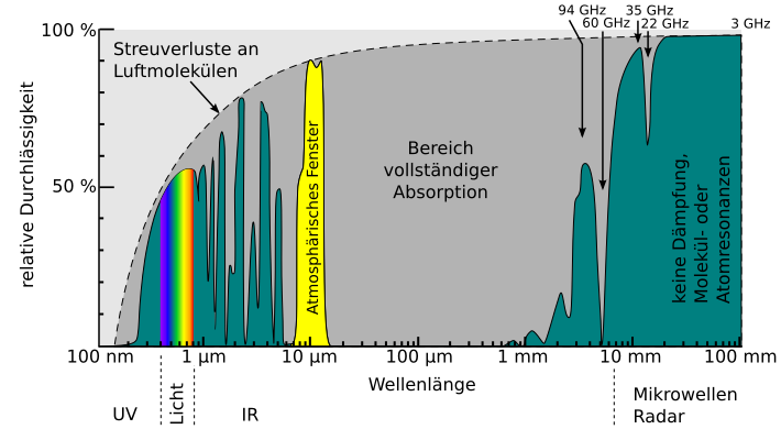

Roland E. schrieb:> Kühleffekt durch Wind/Luftströmung.
nein. Es ist die Abstrahlung gegen den (wolkenfreien) Himmel, also 3K
Hintergrundstrahlung. Deshalb vereisst die (relativ) flache
Windschutzscheibe, aber nicht die Seitenscheibe, die gegen Hauswand oder
Bäume strahlt.
Das lässt auch vermuten, warum das Außenthermometer wärmer war: gegen
den Himmel verschattet (oder halt an einer Wärmequelle wie Hauswand

Christoph db1uq K. schrieb:> Ist der Effekt des "kalten Himmels" und der "Warmen Erde" so gewaltig?> Im Zusammenhang mit Antennen für Erde-Mond-Erde-Verbindungen liest man> davon, auch Radioastronomen haben das Problem, aber dass das auch auf> die Temperatur solche Auswirkungen haben soll scheint mir übertrieben.
"Jein" oder "kommt drauf an" ;-) kommt drauf an was genau du meinst. Das
vorhanden sein von Wolken kann riesige Temperaturunterschiede am Boden
erklären.
Du kannst bei klarem Himmel mit nem Parabolspiegel Eiswürfel herstellen.
Selbst wenn die Luft wärmer ist.

Vermutung:
Für Wärmestrahlung ist deine Plastikfolie dunkler als ein normaler
Erdboden. Die Folie kühlt sich durch Strahlung daher schneller ab, und
sorgt so für einen Kühleffekt.
Wie gesagt- eine Vermutung.

A. S. schrieb:> Prinzipiell sollte das auch Heizkörper-Farbe sein. Die sind ja nur "für> uns" weiss.
Fast. Es sollte halt idealerweise nur im gelb markierten Bereich (siehe
Bild) emittieren weil dort die Atmosphäre durchsichtig ist, in allen
anderen soll es reflektieren.
(Bildquelle: Wikipedia, gemeinfrei)

erstens gut durch die trockene Luft abstahlen kann und zweitens die Luft
wenig Wärmekapazität hat und warm zu bleiben.
Das haben wir hier ja auch, wenn es eine sternenklare Nacht gibt: Die
Wolken reflektieren die Bodenwärme und sind ausserdem ein Indiz für
feuchte Luft. Selbst wenn die Luft unten trockener wird, weil sie
weggeblasen wird, liefern die Wolken sofort Feuchtigkeit.
Das Wasser in der Luft ist der Riesenspeicher!
Das ist ja auch die Triebfeder für die Hurrycanes.
Bernd K. schrieb:> Mit nem Peltier-Element müsste man Energie gewinnen können, der Boden> wird ne Weile lang Wärme nachliefern.
Nach Stefan-Boltzmann strahlt 1m² Peltier-Kühler bei 0°C mit 310W nach
oben, wenn Deine Kühlerfläche ein Schwarzer Strahler ist. Die Atmosphäre
bei -80°C strahlt mit 80W zurück auf 1m².
Bei einem TEG-Wirkungsgrad von 5% wären das 10W pro m² Erdoberfläche.
Ich würd mir ein Solarmodul kaufen, ist billiger als der TEG und liefert
mehr, auch bei bewölktem Himmel.
